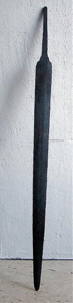

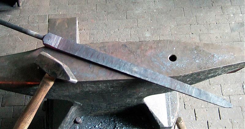

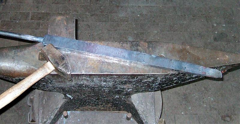

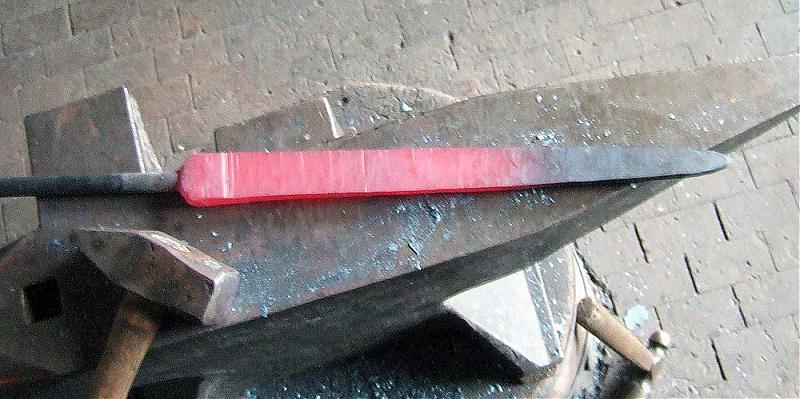

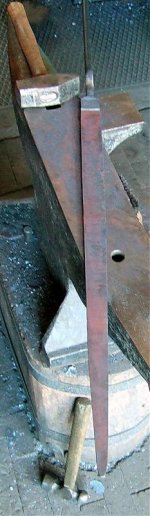

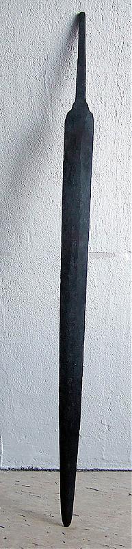

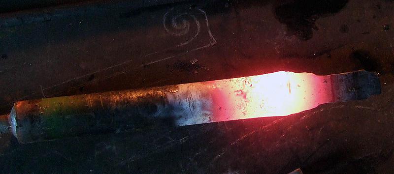

Hallo.
Ich habe es geschafft. Die erste Blase seit was weiss ich wie lange.
Schuld ist dieser heute geschmiedete Rohling.
Geschmiedet aus einer 52mm 5160-Welle.
770mm lang ( ohne Angel), 1100 Gramm schwer. Noch nichts geschliffen, nur in Form geschmiedet. Sie ist am Ansatz 6mm stark, in der Mitte 5mm, und 4mm an der Spitze. Schneiden auf 2mm eingeschmiedet. Breiteste Stelle 55mm.
Ich werde während des weiteren Bearbeitens weitere Bilder machen.
Sorry daß die Bilder etwas crappy sind. Habe ich eben nebenher gemacht :rolleyes:

Da fällt mir ein:
Hat jemand im südwest-deutschen Raum einen Ofen bis 800°C mit einem Meter Innenraum? wenn ja, dürfte ich den für´s Härten und Anlassen nutzen? Ich würde mich selbstredend erkenntlich zeigen!

ich habe mich ewig davor gedrückt, aber davon geträumt habe ich schon seeehr lange. Als ich heute morgen aufgewacht bin, wusste ich: Heute ist es soweit.
Kann es gar nicht erwarten das Ding zu schleifen, aber habe auch etwas Bammel davor :)

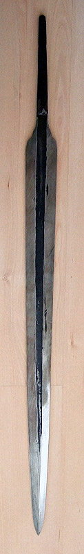

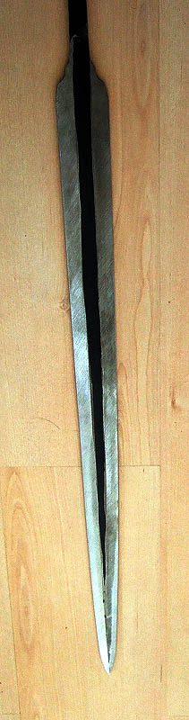

Heute war grosser Schleiftag. Die Flanken auf 1mm runtergeschliffen, und die Kehle eingeschnitten und ausgeschliffen. Die Kehle ist noch verzundert, da ich sie zwischendrin noch einmal normalisiert habe.
Aktuelles Gewicht 840 Gramm.
Morgen noch die Feinheiten, dann kann gehärtet werden.
Schwierig zu fotografieren so ein langes Ding - aber man kanns erkennen glaube ich.
Schönen Abend!

ArminII - Danke für den Tip! Habe eben mit Arno telefoniert und Alles klargemacht.
