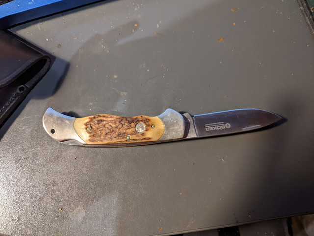

Hallo vielleicht wäre das was für dich . Das wäre einer meine lieblings klappmesser was ich habe. Ich besitze diese messer schon sehr lange. Bin nicht so gut in fotographieren. Hatte das damals. wo ich 18 oder 19 war das gekauft. Sind 15 jahre her. Es ist das böker optima mit hirschhorngriff.
Ich weiß nicht wie viel das aktuell kostet. Damals hat es 190 € gekostet.
Der vorteil man kann die klinge aushängen und eine andere klinge schnell rein tun.
Viele grüße
[url=https://ibb.co/tzQ8g6z][/URL]Bearbeiten
Das besondere an dem messer ist das man mit einen knopf druck die klinge aushängen kann
wie du siehst hier

Hier ein paar Tipps für Antworten in der Kaufberatung:
Wenn der Fragesteller geschrieben hat hat, "Danke, ich weiß was ich will", lohnt sich 2 Monate danach kaum der Aufwand ihm zu schreiben.
Durchlesen der Anforderungen (typischerweise ganz oben) hilft beim Vermeiden unpassender Empfehlungen - hier:
  • Griffmaterial Horn (kein Naturmaterial)"
  • Klingenstahl 440 C (gewünscht war Magnacut oder was in diese Richtung)
  • Fette Klinge mit 4 mm (gesucht war ein Slicer)
  • 220 g Brocken, wenn der Suchende was für die Hosentasche will und sich an einem 70 g Messer orientiert
  • Bei einem 15 Jahre alten Messer würde ich vor Empfehlung auf jeden Fall die Verfügbarkeit überprüfen (passt hier noch)
Dies ist ein Fachforum - wenn Fragen gestellt werden, dann um fachlich fundierte Antworten zu bekommen.
Viel Spaß noch im Messerforum
