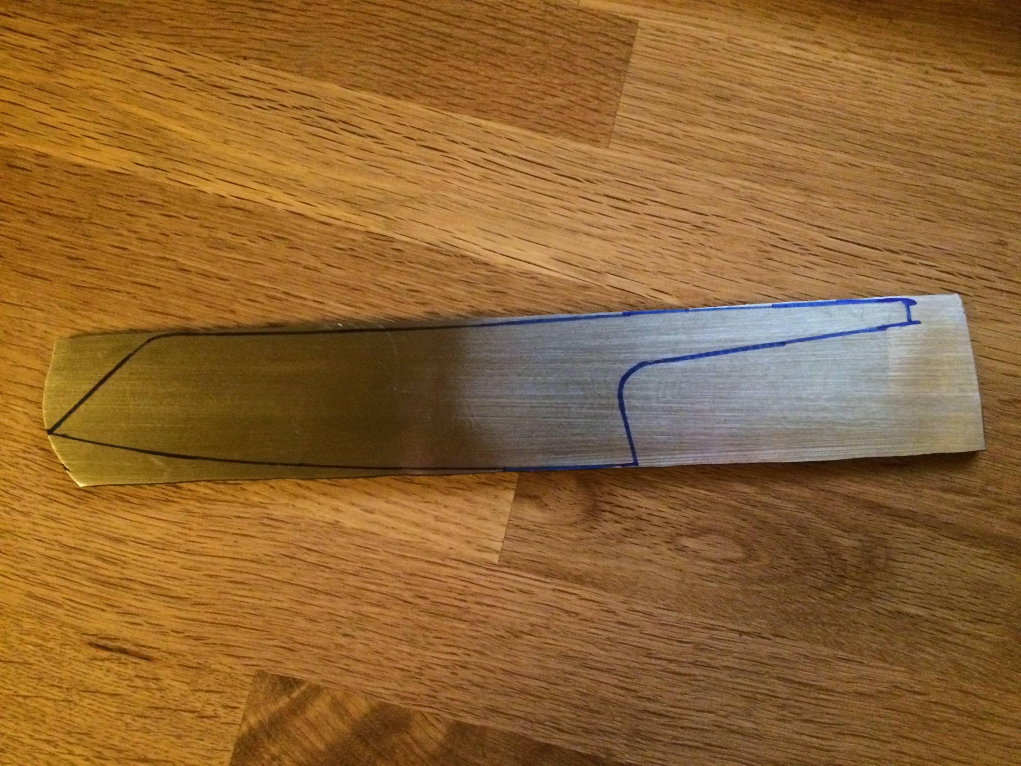

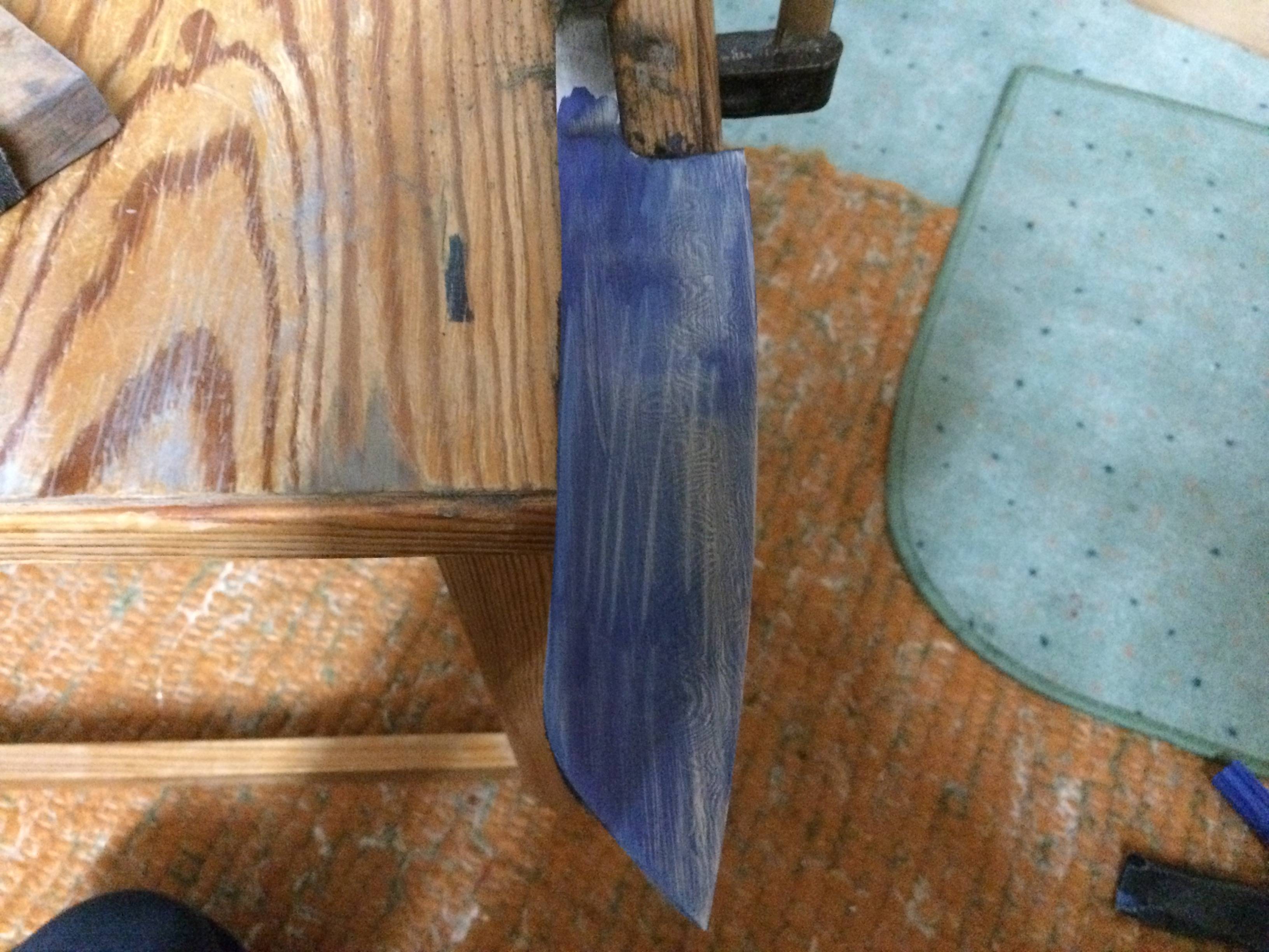

Die Designphase habe ich schon länger abgeschlossen, ich habe nur noch auf den Damast von Schmiedeglut gewartet, die ein paar Lieferungsprobleme über Weihnachten hatten. – Egal, endlich ist er da!

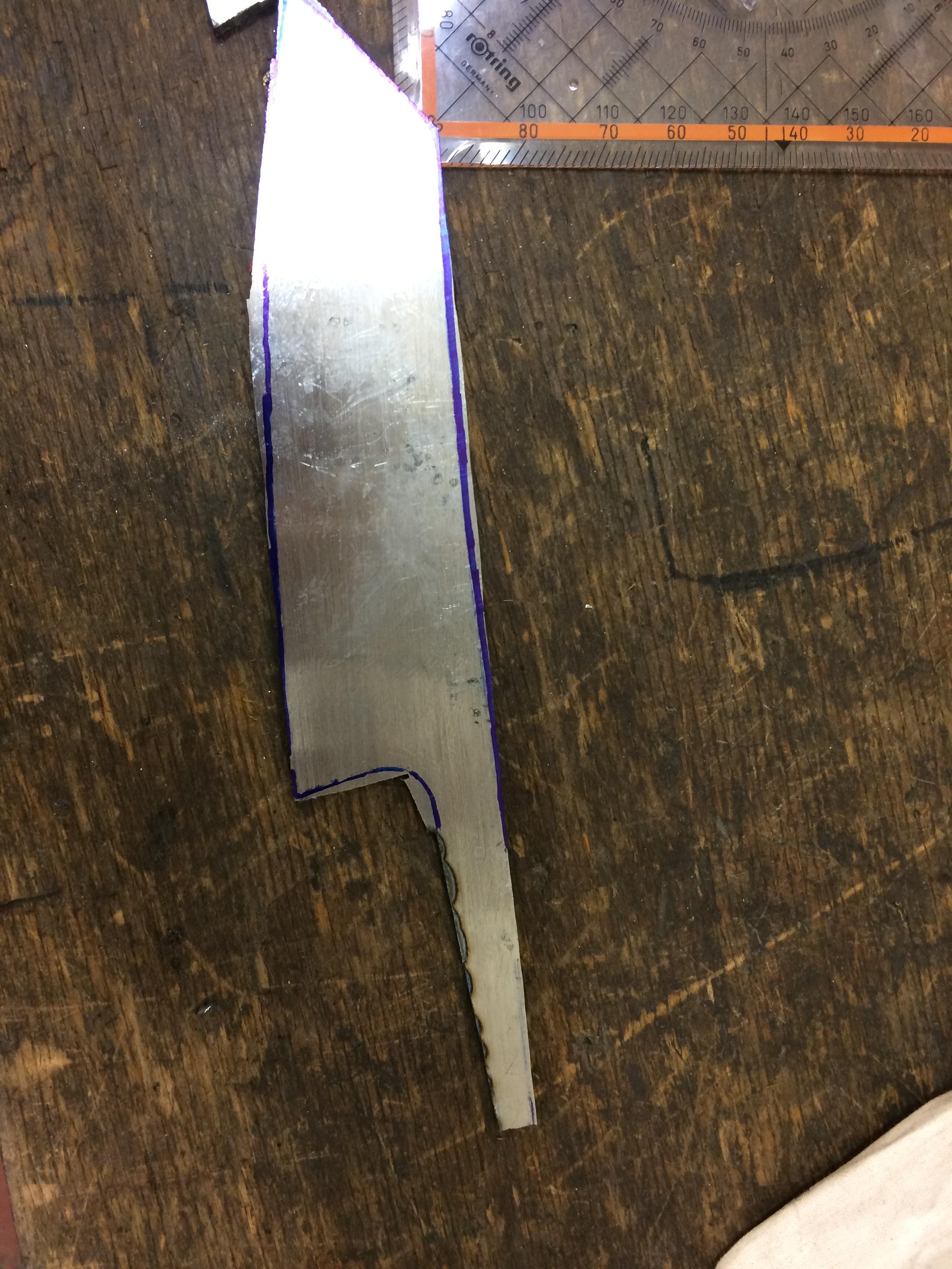

Übertragen meines Designs auf den Stahl:
Danach gings ins Haus der Eigenarbeit in München, die Konturen habe ich grob mit einer Metalls
Die Konturen habe ich dann noch ordentlich zugeschliffen.

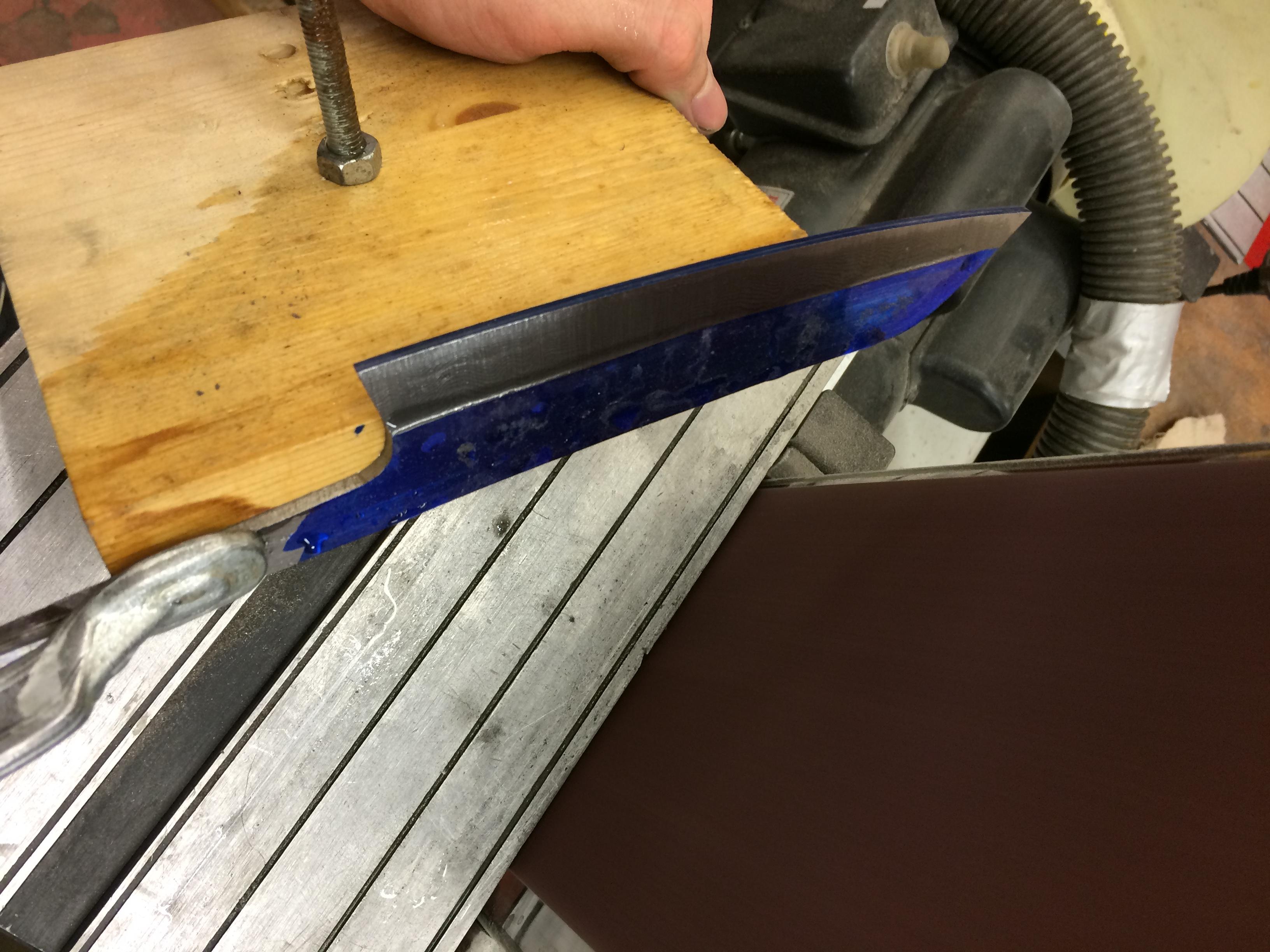

Beim Schleifen der Schnittflächen habe ich eine Halterung für das Messer bzw. den Winkel zur Hilfe genommen.

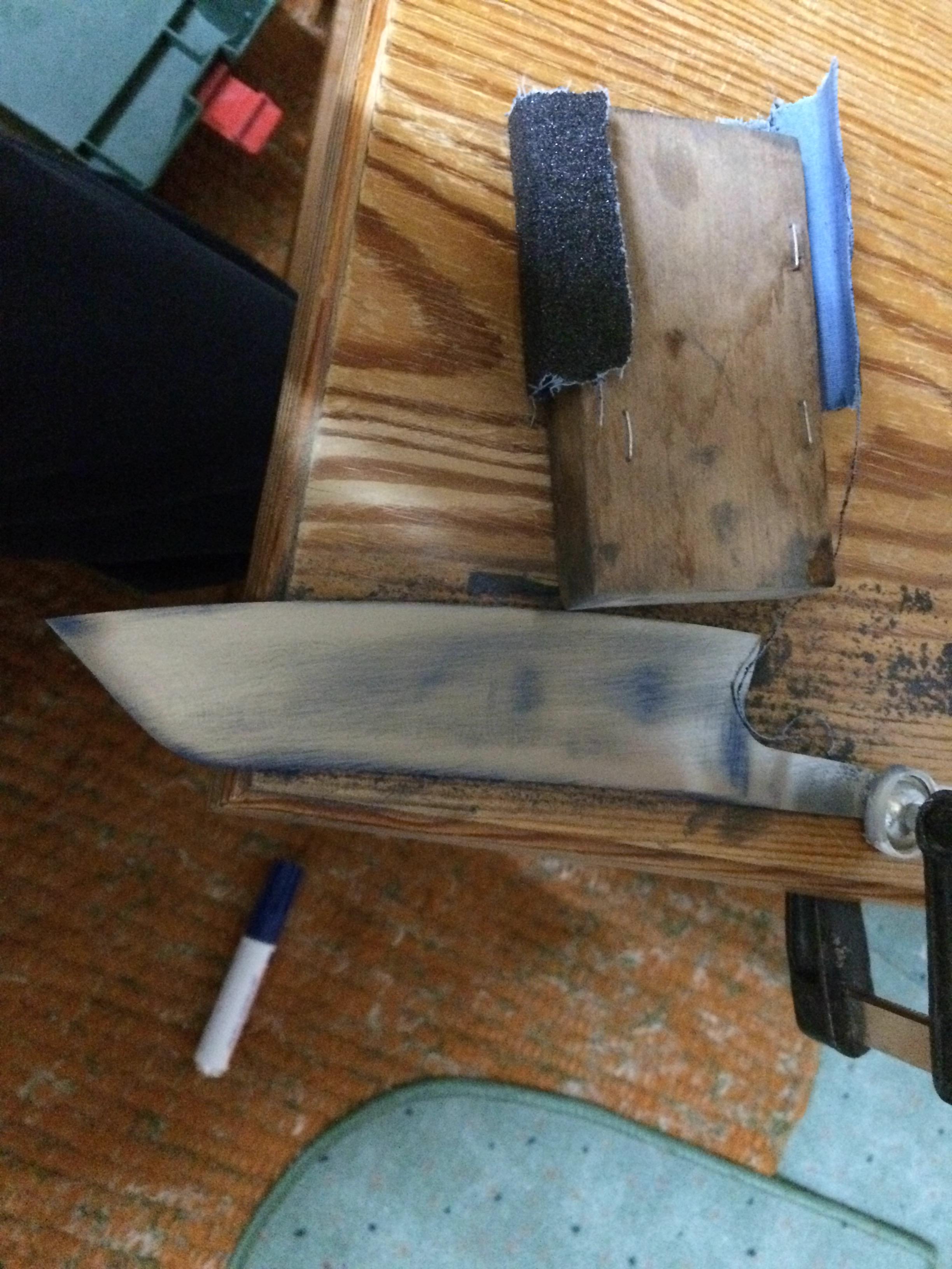

Nach 5 Stunden gings wieder ab nach Hause, die Schnittflächen habe ich immer mit nem' Edding angemalt, um Unebenheiten zu erkennen,
und mit einem 80er Schleifpapier glatt geschliffen:

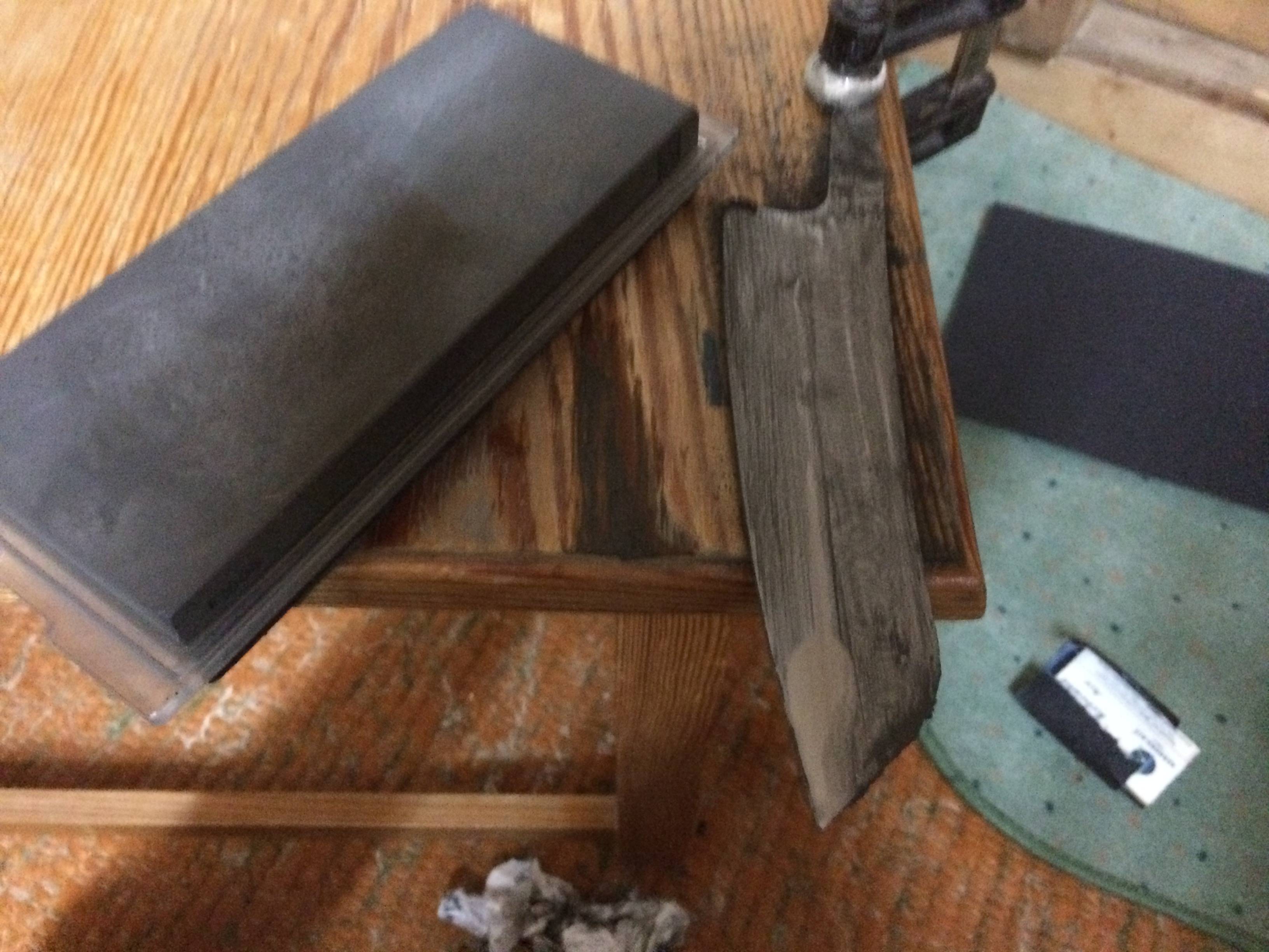

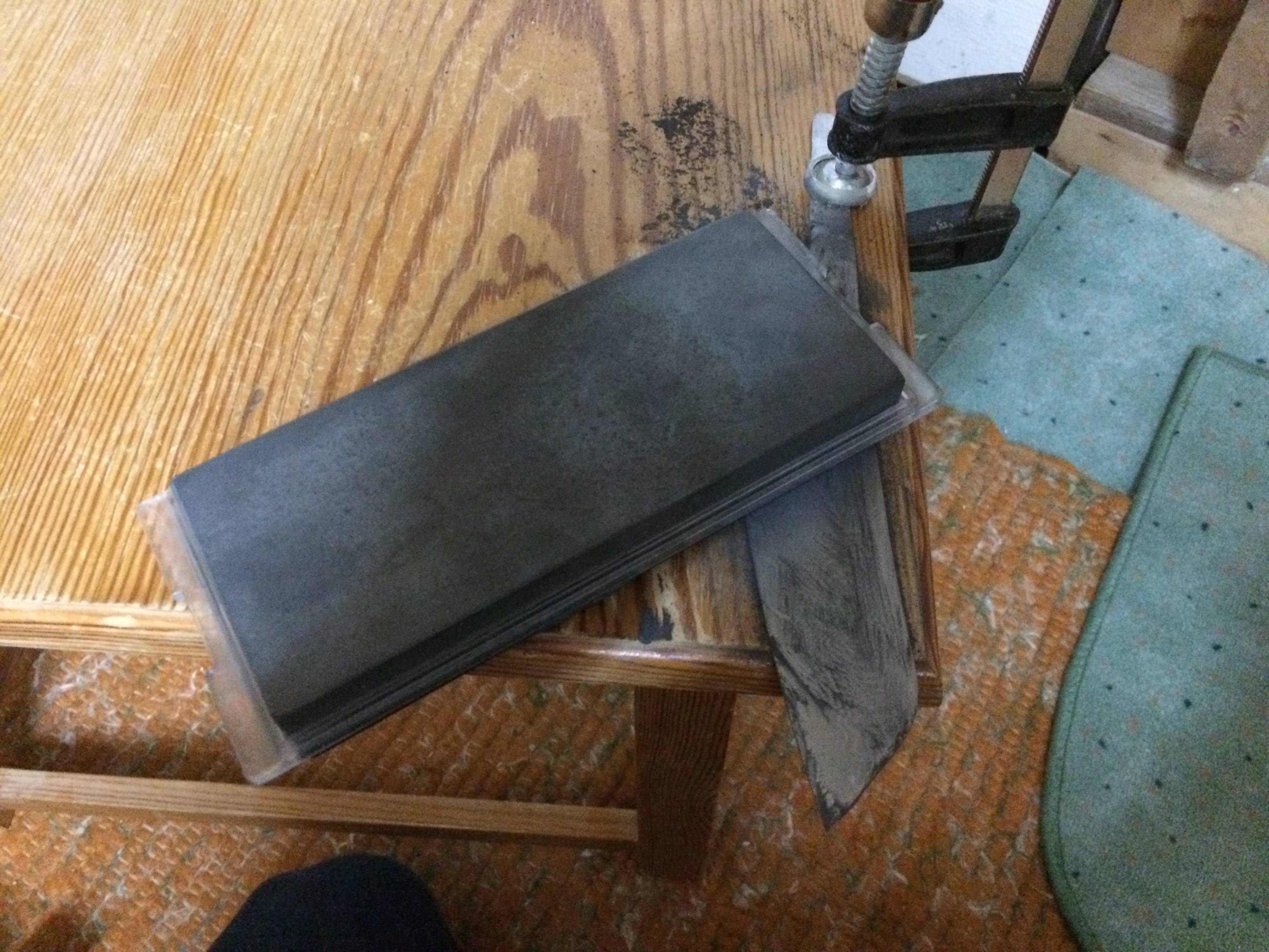

Abwechselnd habe ich auch einen sehr groben Schleifstein genommen, bin mir noch etwas unschlüssig welche Methode besser ist.
Soo, Schluss für heute.
Die Schneidekante, sollte man vorm härten auf 0,5mm Stärke bringen, richtig?
(Aktuell ist sie leider noch auf 1mm, das wird noch ein Stück Arbeit
Stahl: Damast-Spezial 300 Lagen von Schmiedeglut
Griff: Wird aus stabilisierter Walnussmaser gemacht.
