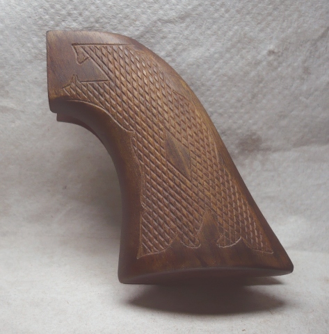

Immer nur auf flachen Holzstücken rumschnitzen ist langweilig und vor allem sinnlos, darum habe ich mir ausgemusterte Colt-Griffschalen ausgeliehen, um daran zu üben. Dies ist ein einteiliger Griffblock, den ich mit einem Fischhautmuster von einem Original Schalenpaar 1890 "verschönert" habe, ist egal wegen der teilweisen Fehler, weil der Block an einer ungünstigen Stelle geschäftet werden müsste, da er einen Riss hat.
"Einteilig" täuscht etwas, ich nehme an, dass man zwei Schalen mit einem Mittelstück verklebt hat, darum ist die linke Seite etwas dunkler, als die rechte - liegt also nicht am Bild.
Als Übungsstück ideal. Das Muster stellt vermutlich einen Bären oder Puma dar, fiel mir erst auf, nachdem ich das Originalmuster abskizziert hatte.
Dort, wo hier die Raute ist, ist beim Original die Halteschraube für die Schalen.

Das sieht ja schon mal ziemlich professionell aus!
Das Fummeligste ist wahrscheinlich, nicht über die Begrenzungen hinaus zu schneiden. Wie lange hast du da pro Seite etwa "hingeschnitzt"?
Rainer
Ja, die Begrenzungen... :steirer:
Das Original sieht jedenfalls nach fast 120 Jahren immer noch wesentlich besser aus, als mein Übungsstück... :glgl:
Pro Seite hat es etwa 1,5h gedauert, bis die Form erkennbar gefüllt war.

Diese Fischhautfeilen sind nur zum Anzeichnen, dann mußt Du noch mit einer Schwert- oder Dreikantfeile nacharbeiten. Parallele Rillen sind ja noch keine Fischhaut. Und bitte die Rillen nicht mit 90°-Winkel machen, das sieht nicht so gut aus, eher schräg. Den Rand klebst Du mit Duct-tape ab, und dann zum Schluß wird die Border-line geschnitzt oder mit der Feile eingefeilt, um die Ausrutscher zu kaschieren. Bei Holz hilft Schaftöl, eine alte Zahnbürste und eine wirklich scharfe Feile für die Ausarbeitung der Rillen zu echten "Diamonds"
Feilen für Holz und für Metall gibt es hier:
http://www.triebel-guntools.de/
Bei Metall ganz wichtig: zuerst mit einer Dreikant-Schlüsselfeile ein Kreuz feilen und dann immer mit einer Seite der Fischhaut-Feile als Führung in der Rille arbeiten, und mit der andern Zahnreihe die nächste Rille ziehen. Mit ganz wenig Druck und langen Hüben arbeiten. die Fischhautfeile für Metall nutze ich selber für Bedienungsteile an Waffen und die Daumenrampe an Messern.
Wenn Du mit diesen Feilen zu tief arbeitest, bekommst du die Fischhaut nicht mehr ordentlich scharf geschnitten, diese Feilen sind nur zum Anzeichnen.

Ja, das habe ich bis auf das Abkleben der Begrenzung und die falsche Reihenfolge hier oder da auch alles genauso gemacht. Mit Schwertfeile wäre vermutlich zwangsläufig der nächste Schritt gekommen.

Mehr kann ich aus den Holzstücken zur Zeit nicht rausholen, aber für dieses Mal reicht es dann auch :glgl:
