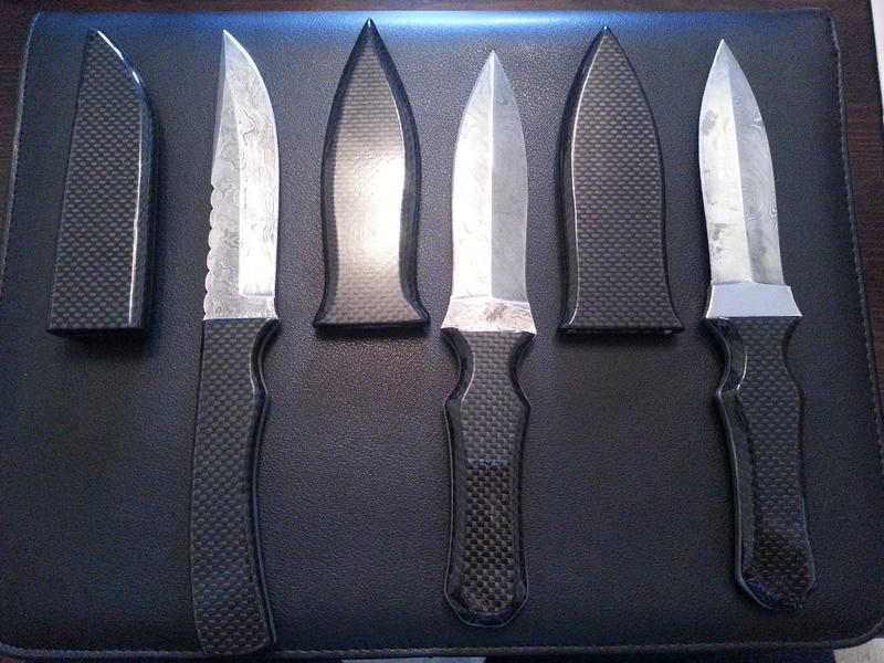

Hi Leute,
Bin neu hier und freue mich sehr eure Expertenmeinungen zu hören!
Kennt Ihr das Problem? Ich zumindest habe "DAS" Messer, im Handel nicht gefunden! Also..... selberbauen!
Klingenrohlinge vom Schmied deines vertrauens besorgt, Rohmaterial bestellt und los gehts.
Würde mich freuen eure Meinung zu meinen ersten Basteleien zu hören!!
FYI:

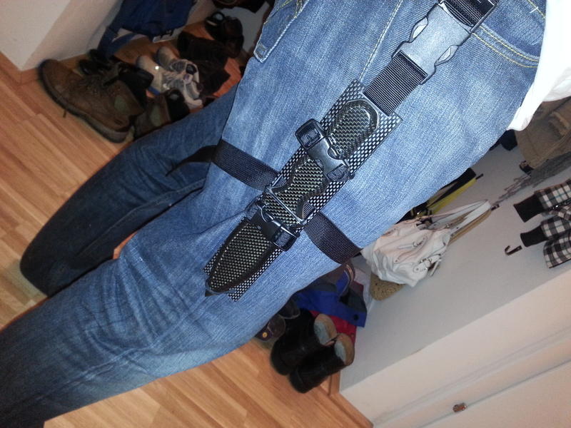

Damastklingen, Scheide und Griffe aus Carbon, linkes Messer mit Gürtelclip und magnetischer Scheidenhalterung, Dolche mit Oberschenkelholster und Scheide innen mit Filzeinlage.
Lg
Dave
Sehen interessant aus, deine Messer. Bei dem ganzen Carbon, das da verbaut ist, müssten sie ja federleicht sein:D Spaß beiseite: Deine Carbonarbeit sieht toll aus, wenn auch evtl etwas "zu viel".
--Ist das wirklich alles massives Carbon?!
Und hast du die Klingen in Form schmieden lassen oder hast du Kontur und Schliff selbst herausgearbeitet?
mfg Alex
Hi,
Danke für deine Rückmeldung :)
Ich wollte das thema einfach konsequent durchziehen. Damast - Carbon in der Ausführung is doch eher etwas seltener :)
Als Grundwerkstoff habe ich 4 mm Carbonplatten gewählt und die Scheide dan mit epoxi aufgebaut.
Die Griffform habe ich geschliffen, schneideform war bereits vorgegeben.
Ist ansich ein nettes hobby.... bis auf den carbonstaub :-D
Das nächste wird ein damast, paracorde theme..... gsd weniger schleife ;-)
