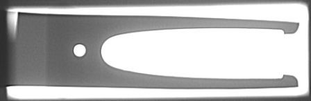

Ich hab gerade mal in den Habseligkeiten meines Sohnes (12) nachgesehen. Da war doch was. In der Tat, obwohl ich ihm ein schönes Messer aus rostendem 2842 gemacht hatte, wollte er noch ein "cooles". Haben wir vor einem halben Jahr an der Schießbude "erschossen". Ist ja nicht schwer, hat damit insgesamt ca. 3,50 Euro gekostet (Angebermodus ein: ich treffe an Schießbuden eigentlich mit jedem Schuß die blöden röhrchen, ist ja auch kein Akt , Angebermodus kleine Stufe: drum muß ich auch immer son blödes zeugs schießen für alle Kids, jetzt angebermodus off).
ich war skeptisch, aber es stimmt, ist gar nicht mal so schlecht, für das Geld schon mal gar nicht.
Ich werde das Ende nächster Woche mal bei uns röntgen lassen, wegen der Dreizackigkeit des Erls. Bei meinem liegen auf jeden Fall zwei dieser Gabeln so dass sie von außen zu sehen sind. Die Scheide ist nix zum totlachen, aber das läßt sich ja ändern.
ich habs eben noch mal geschärft, ist nicht schlecht. Das einzige, was mich stört, ist der Hohlschliff. Aber das hatten wir schon öfter.
ja die gabel, ich weiss nicht wie ich das sonst beschreiben soll.
es sind zwei zacken, beide kann man an der griffseite sehen. wenn ich mich recht erinnere auch die enden dieser gabel. dazu ist auf der innenseite jeweils noch eine nase am ende nach innen. ich denke in das ganze hinein und dazwischen wird der griff gespritzt; kanns mir nicht anders vorstellen.
abbekommen hab ich den griff mit ner gehrungssaege das zeug ist zwar zaeh, aber damit gings.

Endlich hab ichs geschafft, das Ranger Messer zu durchleuchten. Seht selbst.

Sieht ja eigentlich gar nicht mal so schlecht aus. Alles schön gerundet, keine Sollbruchstellen. Gut, eine massive Angel ist schon besser, aber es geht für den Preis auch wesentlich schlimmer, denke ich.
Edit: Diese Aussage will ich nur getätigt haben, wenn die Angel von den Proportionen her einigermassen passt. Ich habe die Abmessungen des ganzen Messers im Vergleich zu dieser Röntgenaufnahme gerade nicht vor Augen.
Die Angel ist fast so lang wie der Griff. Ich hab kein Bild von dem ganzen Messer zur Hand, werde zu Hause mal versuchen, das ganze ins Verhältnis zu setzen (Bild vom Original und das Röntgenbild).
Hallo Herbert!
Danke für das Röntgenbild. Sieht wirklich ungewöhnlich aus. Ich frage mich, was sich der Designer/Ingenieur/Messermacher dabei gedacht hat, es gerade so zu machen und nicht anders. Das Bild vom ganzen Messer hatte ich an den Anfang des Beitrags gestellt.
Die beiden schmalen Seiten des Griffes lassen den oberen und unteren Bügel der Angel sichtbar. Dadurch entsteht der Eindruck einer durchgehenden Angel. Wenn man es negativ interpretieren will, könnte man unterstellen, dass der Hersteller den Interessenten dadurch täuschen wollte. Ich bin ein Freund von Stabilität deshalb ein Fan der Vollangel und habe es auch als Vollangel interpretiert. Das war offensichtlich falsch. Das Griffmatrial (Kunststoff) umschliesst allerdings alles sehr gut und ich habe beim Messerwerfen nicht die gringsten Probleme mit der Befestigung des Griffs gehabt.
Vielleicht übertreibt man es ja auch manchmal mit der Stabilität. :hmpf:
Gruss
dino
Hallo Dino,
das sieht ja fast wie ein Blitzverschluß aus, wie man ihn von Rucksäcken etc kennt. Kann es sein, daß der Griff nicht an den Erl gespritzt, sondern nachträglich einfach "zusammengeklickt" wurde? Läßt sich die "Gabel" (vorsichtig) auseinanderdrücken um dann die Klinge dem Griffstück zu entnehmen? War es vielleicht garnicht nötig, zu Röntgen? Wir Deutschen sind doch sowieso schon Weltmeister im Vielröntgen. :D Naja, Übung macht den Meister - und das ist wieder ein aufschlußreiches Bild, Herbert. :super:
Würde mich mal interessieren, wie sich der Erl, wenn er denn wirklich nachträglich mit dem Heft zusammengeführt wurde, über die Jahre verändert bzw, ob sich dort wohl ein Biotop gebildet hat.
