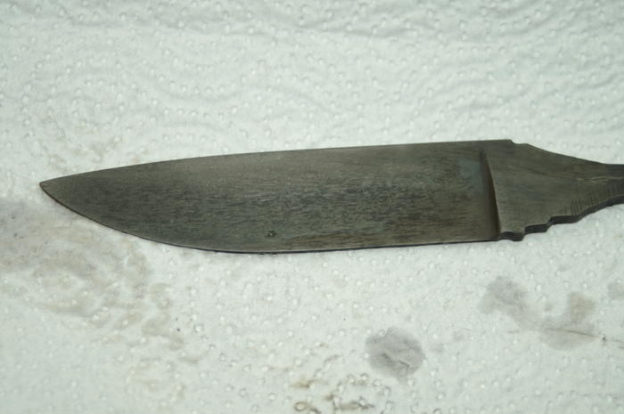

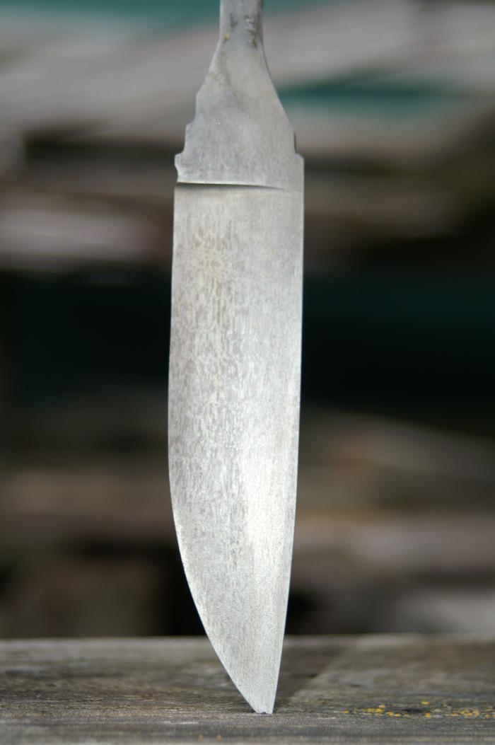

Diese Klinge ging heute als Geschenk an einen guten Freund, der im gegenzug ein paar gescheite Bilder der selben lieferte:super:!!
Ne für mich typische Scandyklinge aus eigenem Wootz.
1,6%C, Vanadiumlegiert. mimiprise Mangan, Reineisensand.
Viel Spaß beim gucken ich glaube so langsam komme ich meinem Ziel etwas näher.
kritik Ausdrücklich erwünscht, lob nehm ich auch:D:D.
Bilder zeigen ein und dieselbe Klinge mit verschiedenen Ätzmedien behandelt, da experimentiere ich noch ein wenig im Moment.
Wie man sieht differenziell gehärtet, und schlecht geschliffen:haemisch::D:D,
Übe gerad am neuem BS,..................

Sehr schön - ich bin ja eh ein Freund klassischer Formen, aber der Wootz gibt da noch eine besondere Note hinzu.:)
Freut mich sehr das sie dir gefällt, mags auch loeber klassich.

Sieht sehr interessant aus, Torsten:super:.
Bekommen wir das fertige Messer auch zu sehen?
Gruß Egbert
Hallo Egbert
klares nein, diese Klinge ist verschenkt an meinen Freund Bernhard (nicht hier im Forum denke ich! Wenn doch soll er sich mal melden und zeigen was er draus macht wenns soweit ist!)
Dafür das er immer da ist wenn ich ihn mal brauche, und weil ich ihn einfach mag.
Ich habe aber ein weitere Klinge aus dem gleichem König und die werde ich dann hier als fertiges Messer mal zeigen.
