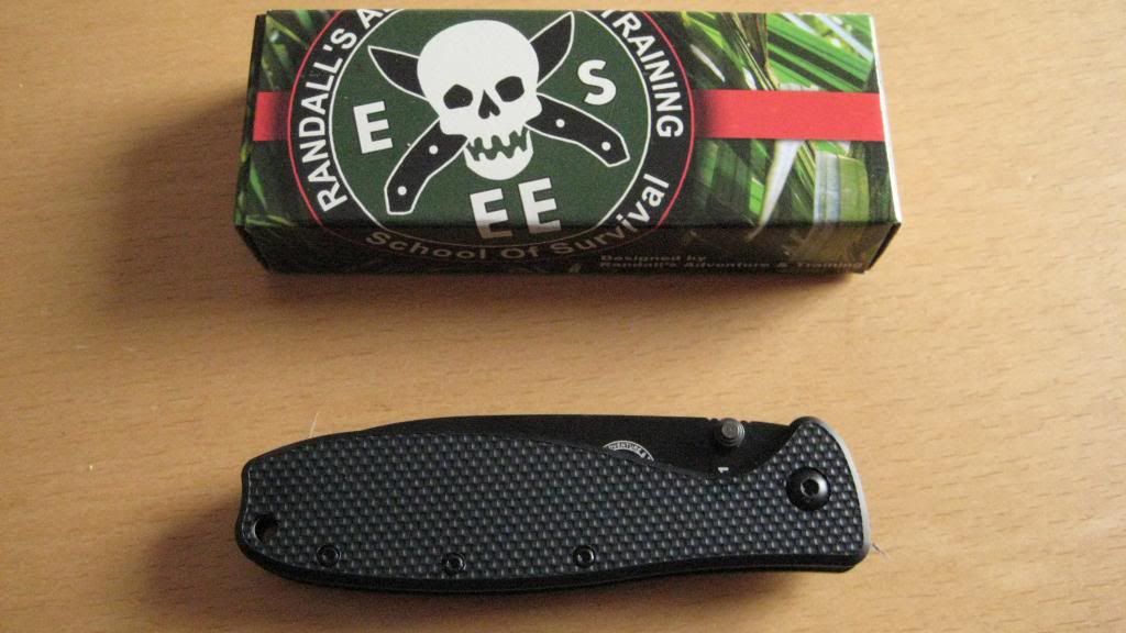

Das Messer kommt in einem schlichten Pappkarton, der mit dem Logo von ESEE Knives geziert wird

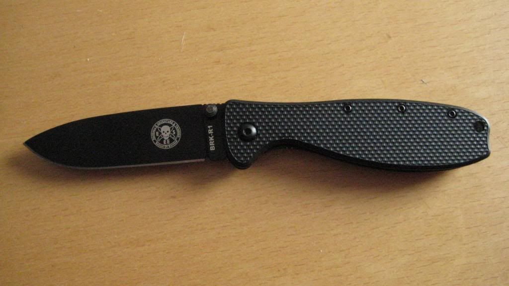

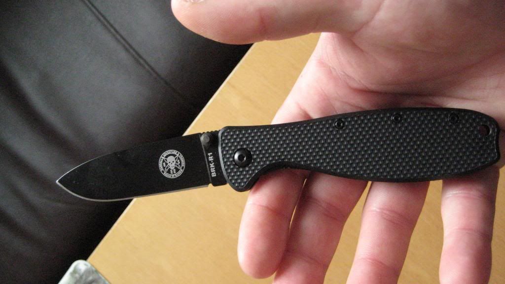

Das Messer offen - Vorderseite

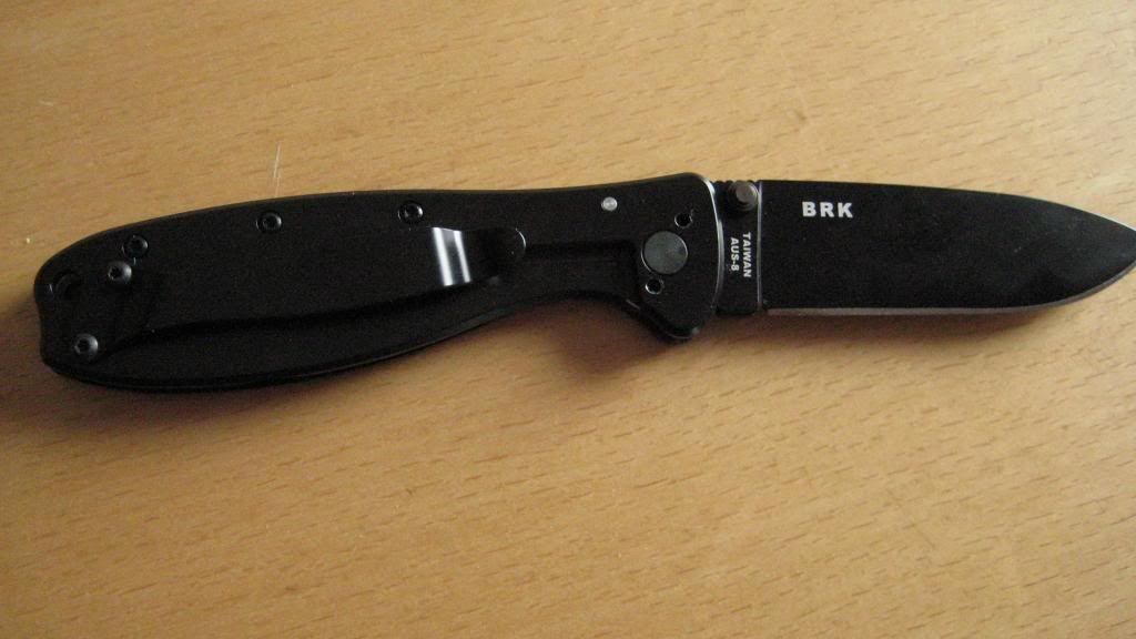

... Rückseite

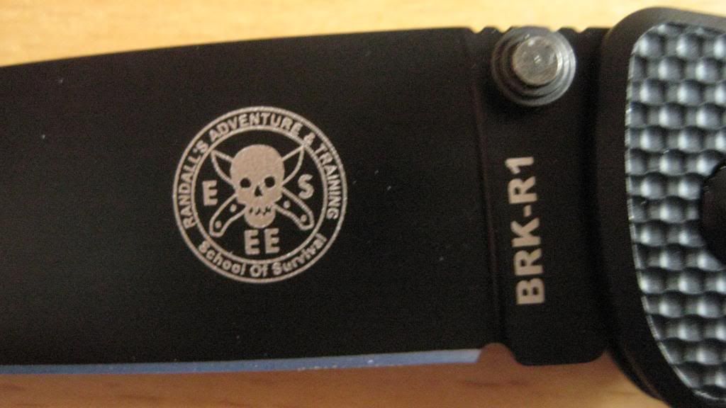

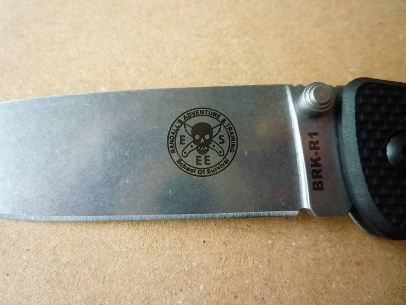

... das Logo

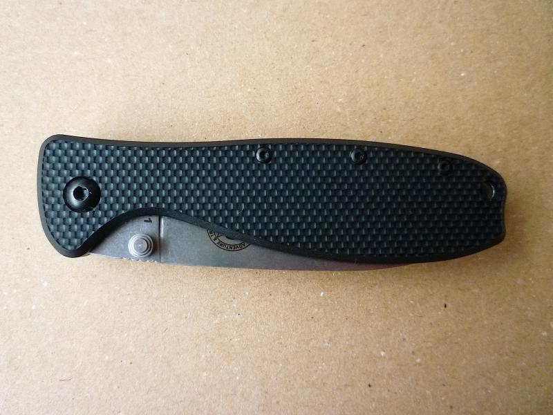

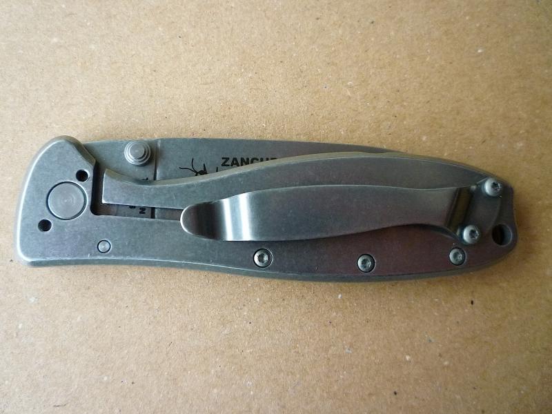

Was mir als betroffener Linkshänder sofort auffällt, ist dass sich der Clip nicht umsetzen lässt und somit nur für Rechtshänder wirklich geeignet ist. Man kann die Trageweise auf Tip-up bzw. Tip-down wählen.
Die Rückseite mit dem Framelock ist aus Stahl; die Vorderseite aus Nylon bzw. FRN, ich würde sage das selbe Material wie etwa das der Ontario RAT Modell 1 oder Modell 2 Versionen. G10 ist es nicht. Es bietet etwas Rutschfestigkeit jedoch nicht die Welt, kein Vergleich zu Spydero´s FRN.

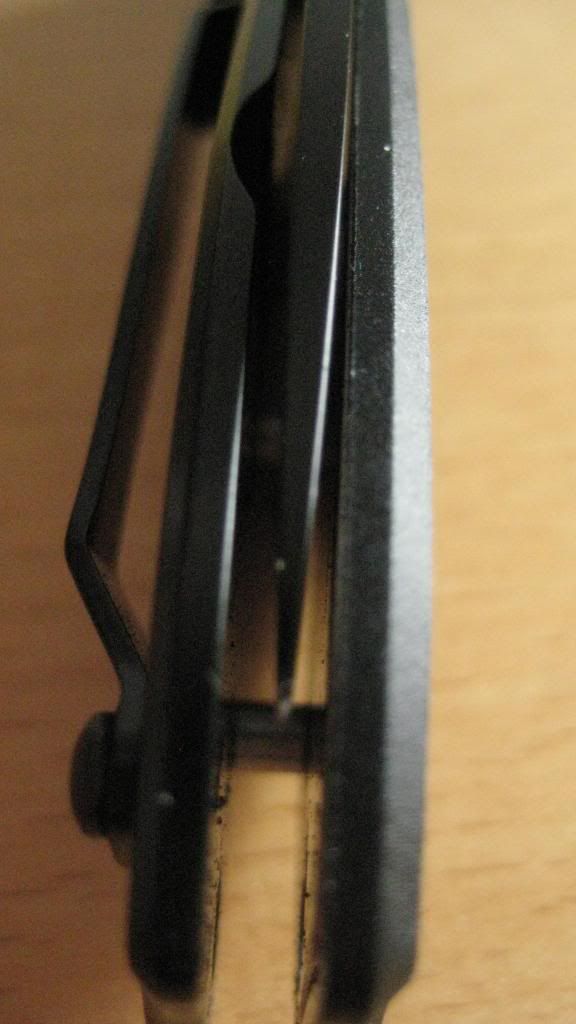

Was sehr positiv auffällt, ist dass die gesamte Konstruktion an und für sich sehr robust gemacht ist, es wackelt nix (kein Klingenspiel). Die Klinge kommt OOTB mittig. Die Konstruktion ist eine Open-Frame Konstruktion wodurch die Reinigung sehr einfach ist - unter laufendes Wasser und dann etwas trocknen, das wars. Die Schalen werden von vier (!!!) Schrauben gehalten, wodurch das Teil echt stabil wird.
Der Framelock verriegelt sicher. Einzig das Öffnen bereitet etwas Probleme, da die Lockbar etwas hakt, wodurch man manchmal mit Druck auf den Klingenrücken nachhelfen muss (Vorsicht und Finger aus dem Klingengang). Ich hab jedoch festgestellt, dass das nach einigem Öffnen und Schließen merklich besser wird. Das wird sich schon einlaufen, denke ich.
Ich habe hier die beschichtete Version - ist wie bei den RAT Modellen auch nur lackiert und wird sich mit Sicherheit schnell abnutzen. Stört mich jetzt nicht sonderlich - wollte die unbeschichtete doch die war nicht verfügbar.
Der Daumenpin ist auf der rechten Seite länger als auf der linken - ich frage mich zwar für was das gut sein soll, ist aber so :irre: - wodurch das einhändige Öffnen für uns Linkshänder etwas schwieriger wird.

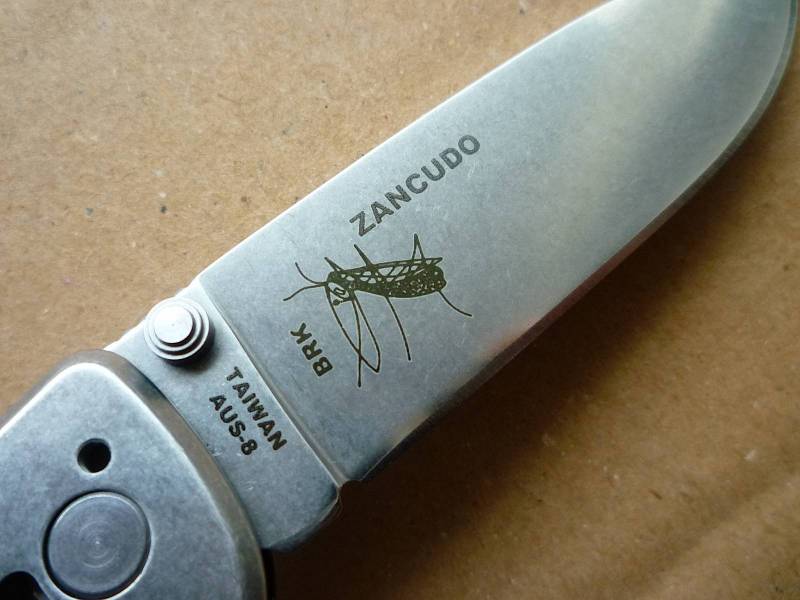

Der verwendete Klingenstahl ist AUS-8. Mit diesem Stahl habe ich nur gute Erfahrungen gemacht; er lässt sich leicht schärfen und hält die Schärfe einige Zeit. Ich mag ihn. Cold Steel verwendet ihn ebenso wie auch Ontario an den o. g. RAT Modellen.

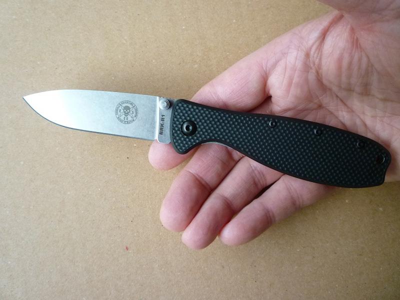

Das Zancudo hat einen Flachschliff und dementsprechend auch gute Schneideigenschaften. Die Klingenform ist mittelspitz, wodurch auch genaues und feines Arbeiten keine Probleme bereitet.

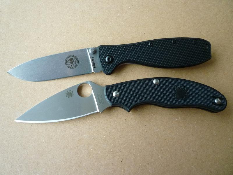

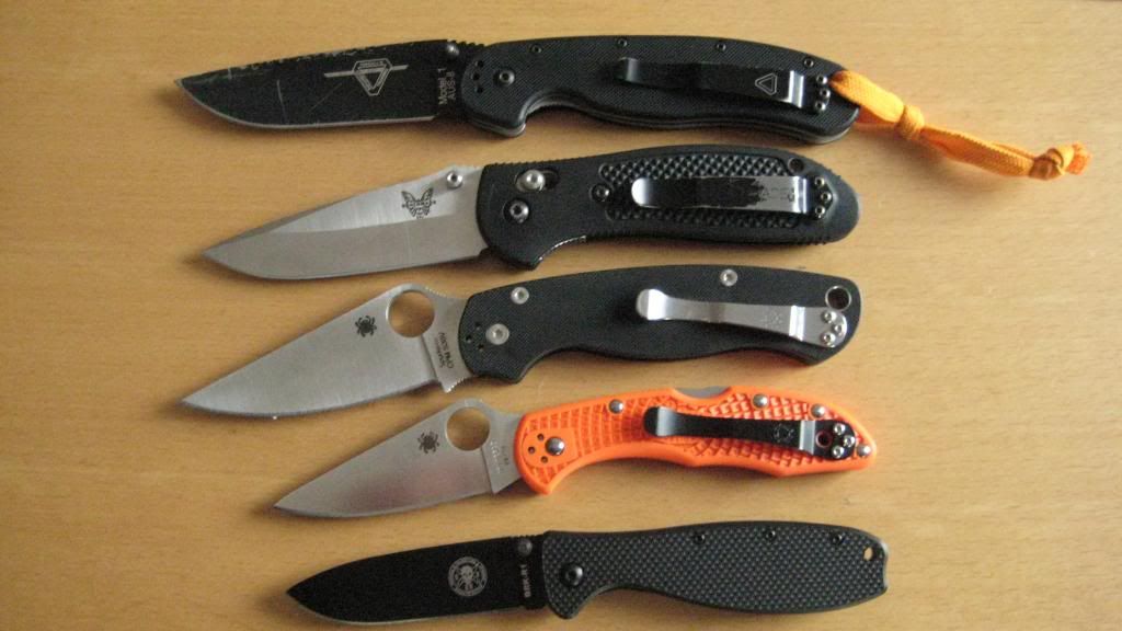

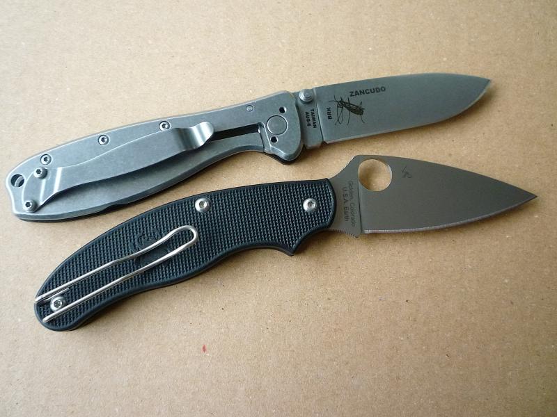

Hier ein Vergleichsfoto mit einigen üblichen Verdächtigen:
Hier das obligatorische Bild vom Messer in der Hand:
Fazit: Für mich als Linkshänder auf Grund der beschränkten Trage- und Öffnungsmöglichkeiten nur bedingt zu empfehlen. Generell ist die Rutschfestigkeit nicht unbedingt gewährt, die Stahlseite ist rutschig und die Seite mit dem FRN ist nur bedingt rutschhemmend. Ansonsten erhält man hier ein nettes kleines EDC Messer mit gutem Stahl und wirklich unschlagbaren Preis-Leistungsverhältnis. Man darf bei den genannten Unstimmigkeiten nicht vergessen, dass man hier über ein Messer unterhalb der Preismarke von 50 Euronen redet - insofern sind diese Sachen durchaus zu verschmerzen. :)

die unbeschichtete Version gibt's jetzt hier, ich hab mir das Teil mal spontan bestellt, stonewash ist immer gut, der Preis geht in Ordnung und kaufen musste ich allein schon wegen der Mücke auf der Klinge :D :irre:. Wenn ich den Folder in Händen halte und wir uns ein wenig bekannt gemacht haben, hänge ich mich mit meinen Eindrücken hier dran. Danke für's "anfixen", sozusagen ;)......

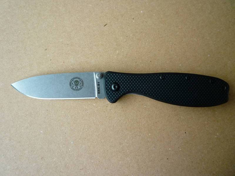

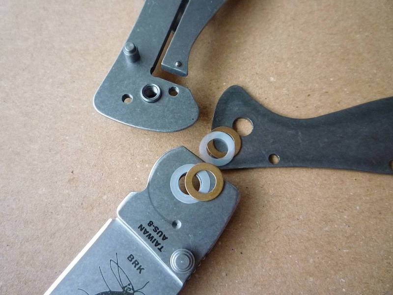

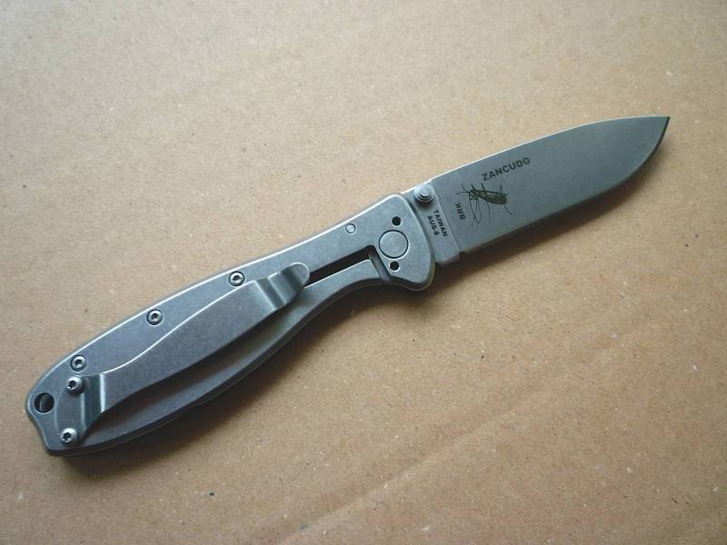

Humppa hat die beschichtete Variante gezeigt und im Grunde alles wesentliche dazu gesagt, hier zum drüberstreuen das unbeschichtete Modell mit schwarzen Schalen. Die Schalen gibt es auch noch in „desert tan, olive drap, coyote brown und orange

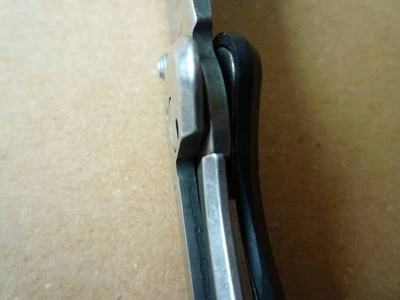

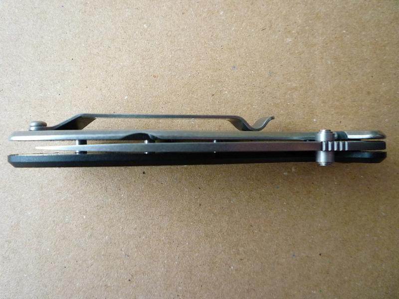

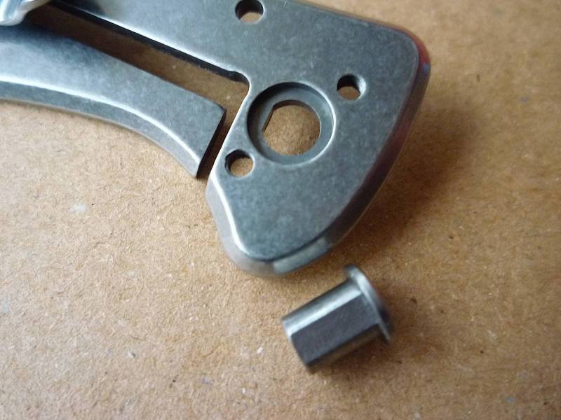

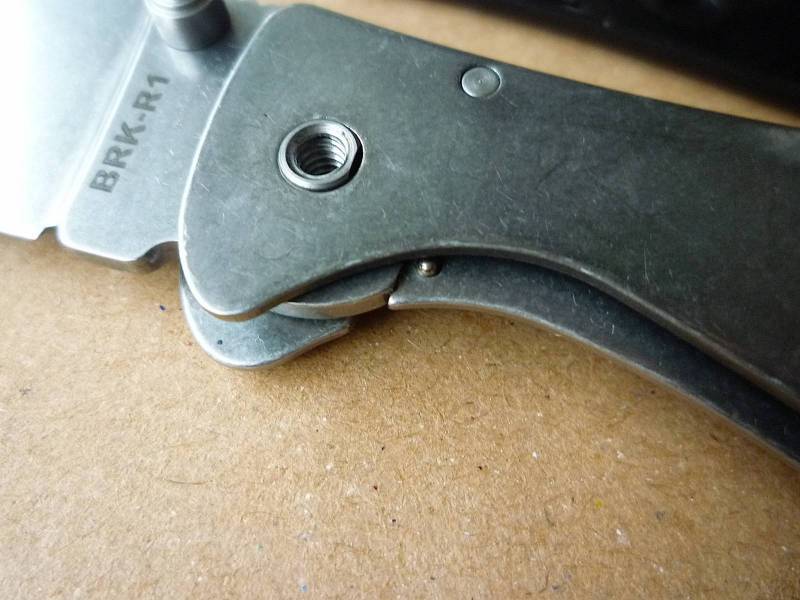

Bis auf eine unschöne Stelle am Frame mit sichtbaren Bearbeitungsspuren ist die Verarbeitung sehr ordentlich, kann man nachbearbeiten, muss man aber nicht ;).

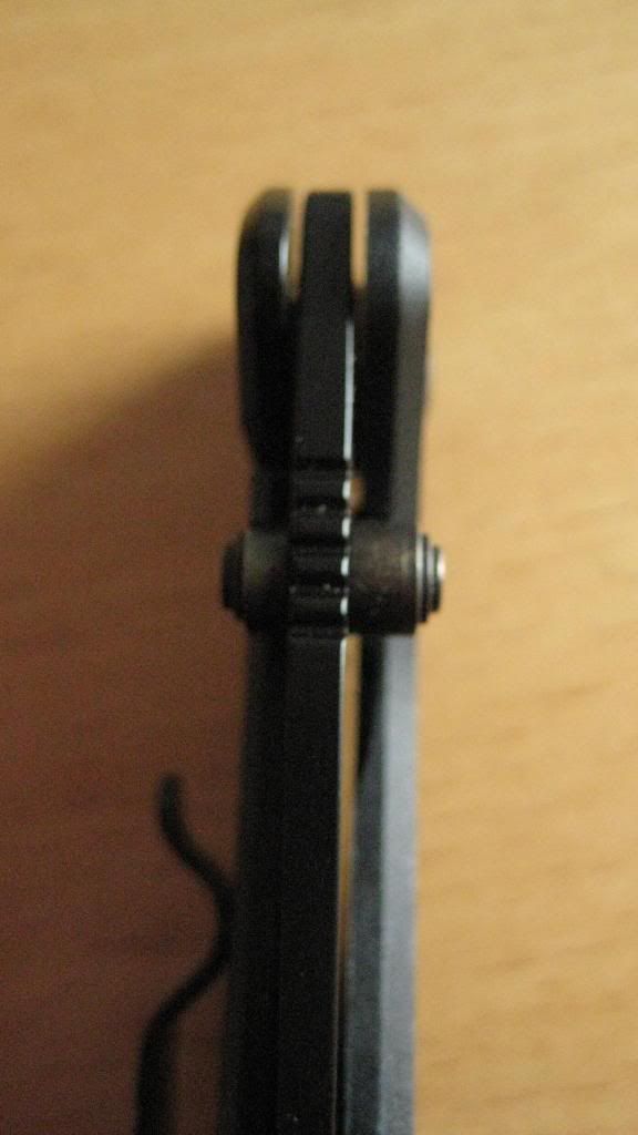

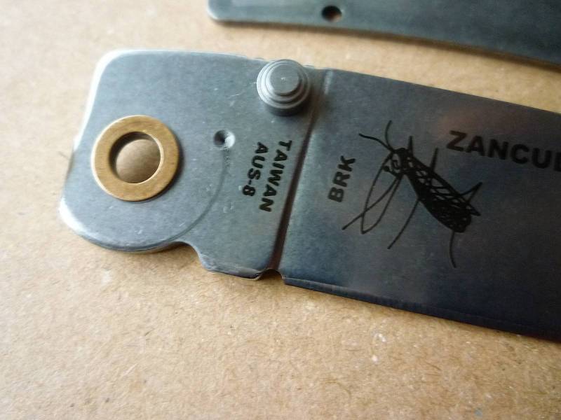

Das Messer lässt sich vollständig zerlegen und ohne Ärger wieder zusammenbauen. Bei meinem Exemplar hakelt beim schließen nix, einzig der stark angefaste Frame dünnt die Linerkante zu viel des Guten aus, nach mehrmaligem entriegeln schmerzt der Daumen. Als Spielzeug taugt das Zancudo nicht, aber deshalb wird es wohl niemand kaufen.
Der Detentball ist ein Ball, ordentlicher Widerstand beim öffnen, beim schließen wird die Klinge die letzten Millimeter regelrecht angesaugt und mit einem satten „sssack“ im Heft versorgt. Sehr funktionell.
Hier verdreht nix beim zerlegen/zusammenbauen!
