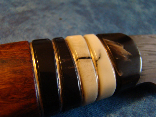

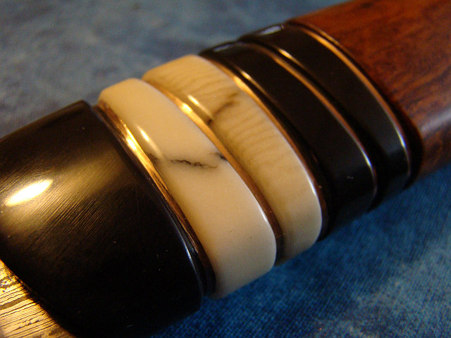

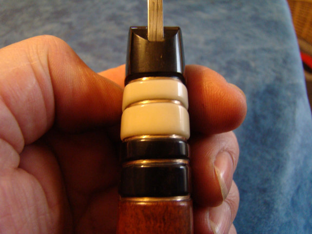

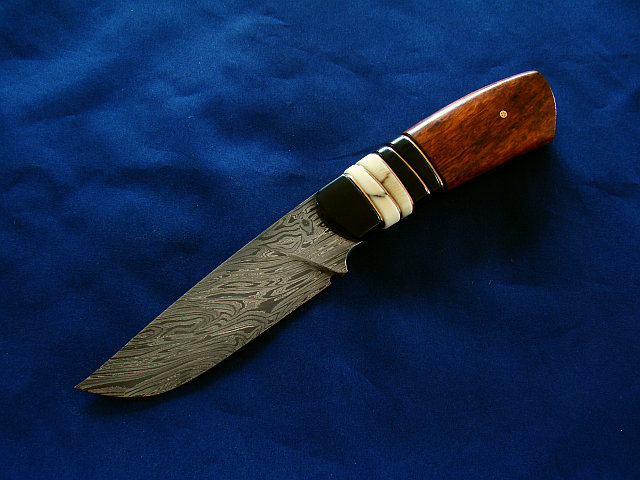

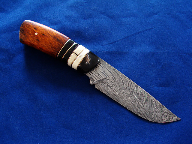

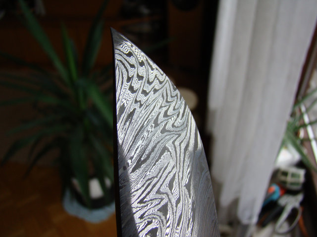

Hallo Zusammen,
hier kommt etwas für Draussen.
Klinge:
Tordierter Explosionsdamast aus der Stienen-Schmiede,
11,5 cm lang, 4 mm dick, 33 mm breit.
Griff:
Wasserbüffelhorn, Taguanuss, Bronze, Wüsteneisenholz, Mosaikpin
Scheide:
Kommt noch.
Wie der Vorgänger wurde es für Gembloux gebaut und ist noch nicht
ganz fertig. Der Griff muss noch gefinisht werden.
Viel Spaß beim Schauen und Kommentare sind natürlich erwünscht!

Hallo Robert
Schönes Messer !
Wir sehen uns in Gembloux, ich freue mich, dich mal kennen zu lernen :super:
Gruß Murat
Hallo Robert,
nachdem ich das Messer gestern in der Schmiede schon "unfertig" bewundern durfte, hast Du Dich beim Finish ja nochmal richtig angestrengt. Ist super geworden und die Bilder machen mich richtig neidisch.
Ich kann bestätigen, dass ist etwas für Draussen. Liegt satt in der Hand und wird seine Dienste tun.
Viel Glück in Gembloux!
Jürgen
PS: Ich sehe es erst jetzt, noch nicht gefinischt? Kam mir auf den Bildern aber so vor, als wenn Du es schon weiter bearbeitet hättest.
Hallo nochmal,
Danke für den Zuspruch!
Aber offensichtlich habe ich eine "Gurke" gebaut, obwohl sie mir gefällt.
@ Murat
Jou, wir sehen uns in Gembloux und ich bin gespannt auf Deine Folder!
@ Jürgen

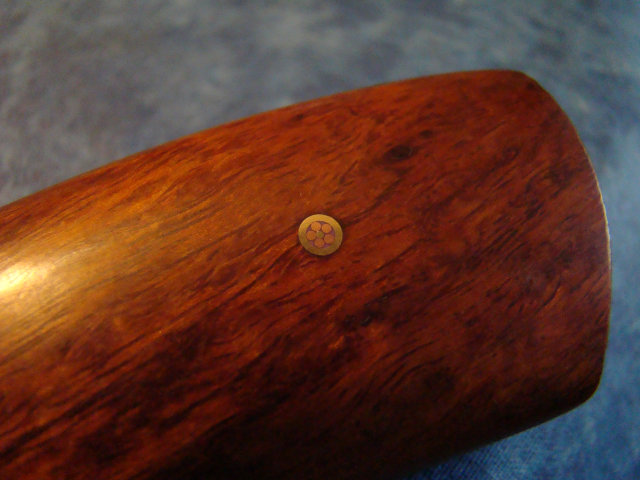

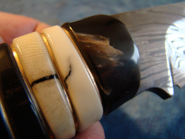

Ja, nee, so richtig was getan habe ich nicht.
Ich habe den Griff nochmal mit Aluminiumoxyd "abgezogen",
dadurch werden die noch vorhandenen Fehler besser sichtbar.
Da kann ich dann gezielt ansetzen und "Fertigmachen".
Das dauert immer bei mir und braucht manchmal bis zu drei "Wellen".
Aber nicht alles was auf den Bildern zu sehen ist, ist ein "Fehler".
Bei einem Bild sind auf dem Parierelement sehr gleichmäßige Riefen zu sehen.
Die stammen nicht vom Schleifen, sondern sind die "Textur" des Materials
(Wuchsrichtung des Horns, oder so).
Mal sehen, ob das besser geht.

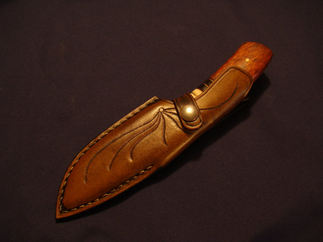

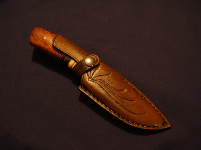

Hallo Zusammen,
auch hier möchte ich das Versprechen, die Scheide noch zu zeigen,
erfüllen:
Blankleder, bisschen geschnitten, gefärbt, lackiert, mit Holzkern.
Vielleicht gefällt sie ja jemandem?
