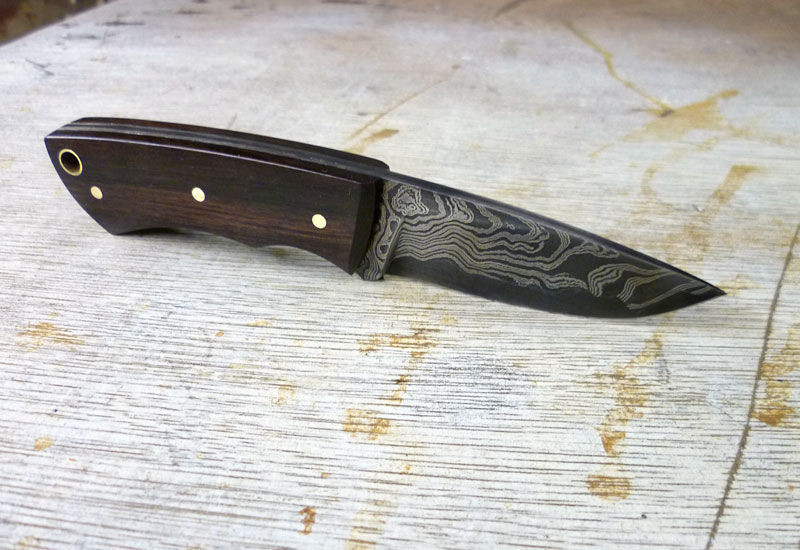

Heute gibt es das 2. für 2014. Diesmal ist es was Kleines.
Maße:
Gesamtlänge : 14,5cm
Klinge : 6,5cm
Klingendicke : 4mm
Griffdicke : 13mm
Pins und Öse aus Messing
Das Holz ist Makassar-Ebenholz und der Damast ist aus 1.2510 und 1.2767 als Sanmai mit 1.2510 als Kern.
Hier ein paar Bilder
Das Design ist das selber wie mein Zebramesser nur eine Nummer kleiner. Das Modell liegt gut in der Hand wie ich finde.
Ich freue mich wie immer auf Eure Kommentare.
