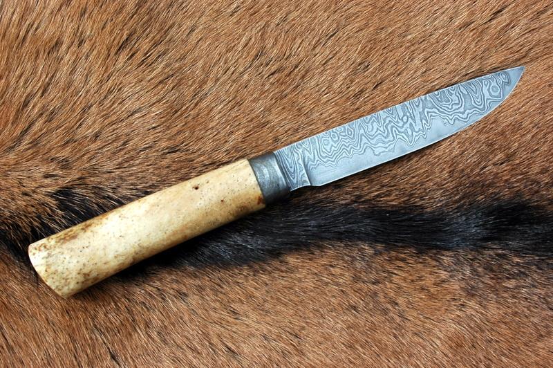

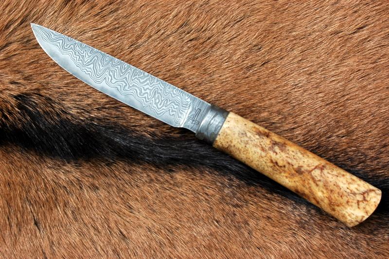

Hallo dieses ist mal etwas schlanker geworden. Ein Sanmai aus Schneidlage Feile und außen mit ca 30 Lagen 2842/75Ni8. Gesamtlänge 23 cm, Klinge 12 cm und einer Stärke an der Fehlschärfe von 3 mm. Beschläge (natürlich) Puddeleisen. Der Griff ist aus fossilem Kieferknochen.
Danke fürs ansehen.

Hi Thomas,
das sind ja mal wieder richtige klopper von Dir. Tolle Arbeiten die Du uns da zeigst. Wirklich sehr schön.:super: Irgendwie haben deine Messer immer so eine harmonische linie, die sowohl schlicht aber trotzdem auch elegant ist.
... auch sehr schön ... :super: ... mach doch mal eins mit einer Klingenlänge von ca 9-10cm ... :steirer: ... dann würde es zu mir passen ... :irre:
Moin Thomas
:confused:
was für ein Kiefer???
T-Rex, Australo Piticus, Clint Eastwood (wär wohl das härteste ...:haemisch:) ...
gruß
Christian
PS:
echt schön, irgendwann will auch mal sowas haben ...
