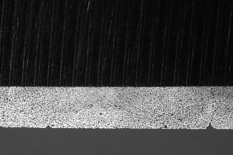

EVERCUT Technologie: Das Ziel ist schnell definiert: Wie macht man eine Schneide so verschleißfest, dass ein Nachschärfen auf das Minimum reduziert werden kann. Eine Möglichkeit ist die Verwendung von extrem harten Klingenmaterial - zum Beispiel Keramik. Mit all seinen Nachteilen, wie Sprödigkeit und Bruchempfindlichkeit.
TB geht einen anderen Weg. Eine "normale" Klinge aus rostfreiem Stahl, wird an der Schneide mit extrem harten Titankarbid (einer chemischen Verbindung von Titan und Kohlenstoff) beschichtet. Mit einem Laser wir das Titankarbid geschmolzen und auf die Schneide aufgetragen. Dabei treten kurzfristig Temperaturen von über 4000°C auf . Im nächsten Produktionsschritt wird der Grat der Schneide profilgeschliffen und geschärft. Wegen der enormen Härte des Titankarbids, kommen dafür diamantbesetzte Schleifscheiben zum Einsatz.
Zur Härte des Titancarbids: Die Beschichtung des EVERCUT hat eine Härte von etwa 3500 HV (Härteprüfung nach Vickers). Im Vergleich: Stahl mit 60 HRC entspricht etwa 700 HV, Zirkonoxyd (Keramikmesser) liegen bei etwa 1400HV, Wolframkarbid („Hartmetall“) bei etwa 2000-2500 HV, Diamant hat etwa 9000-10000HV.
Die Werte sind Pi mal Daumen und können, je nach spezifischem Material, anders ausfallen. Als grobe Einstufung sollte es genügen.

Bei einer mit TiC beschichteten Klinge hat man damit ein Problem: Durch die hohe Härte eigenen sich ausschließlich diamantbesetzte Werkzeuge zum Schleifen/Neuaufbau einer Schneide. Deswegen muss das EVERCUT zum Hersteller geschickt werden, wenn es geschärft werden soll.
Ich halte das in Hinblick auf das Schärfen für keine große Einschränkung – denn tatsächlich sollte das EVERCUT Messer seine Werksschärfe sehr lange behalten. Wenn man aber Ausbrüche in der Klinge hat, wird man damit leben, oder das Messer regelmäßig nach Frankreich schicken müssen.

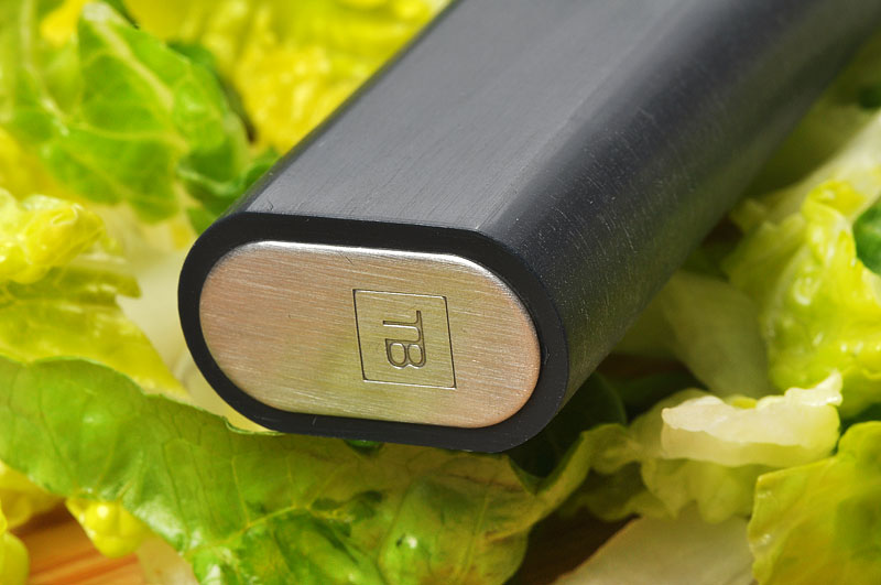

Textauflockerungsbild :) - Zwinge aus Edelstahl, Seriennummer

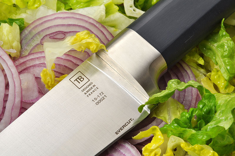

Und noch eines. Nettes Details am EVERCUT

Ausbrüche sind auch am EVERCUT zu sehen. Falls die nicht schon ab Werk in der Schneide waren, kamen die durchs Schneiden von Salat auf Holzbrettern ;) Der Hersteller schreibt selbst dazu: „Wie für alle extrem harten Materialien kann die Schneidzone je nach Verwendungsbedingungen schartig werden oder leicht einreißen. Diese Phänomene sind der Funktionstüchtigkeit ihres EVERCUT Messers jedoch nicht abträglich“.
Ich sehe das anders – zumindest, wenn wir von Küchenmessern reden. Zudem: Ausbrüche kommen zwar auch bei meinen anderen Messern mal vor; ich weiß auch warum, die Messer sind unschuldig, es liegt an meiner eher rustikalen Arbeitsweise. Nur kann ich, bei Stahlklingen, die Macken problemlos selbst ausschleifen.
Mit TiC beschichtete Schneifase - mit einzelnen Ausbrüchen

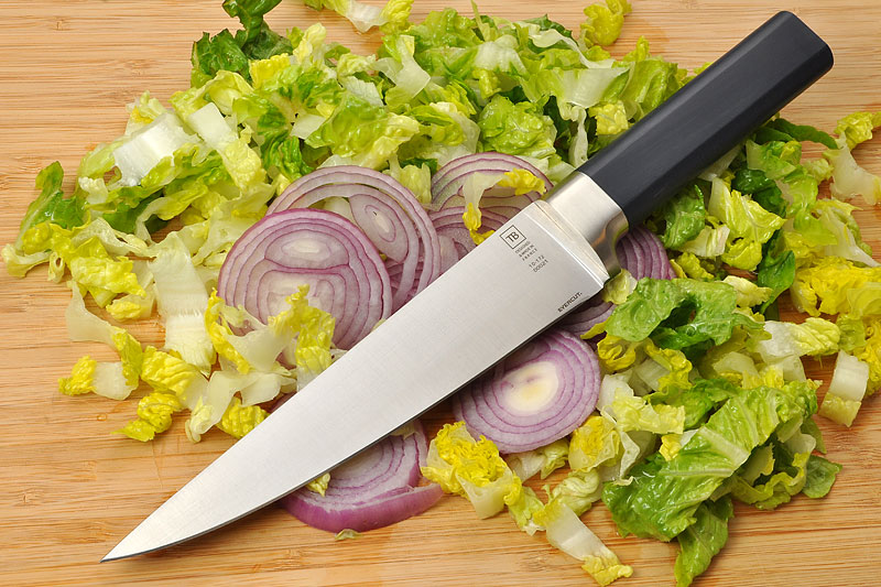

Ansonsten ist das EVERCUT nämlich ein nettes Messer. Mit 20cm Klingenlänge (3mm Klingenstärke) deckt das EVERCUT das meiste ab, was ich so zum Schneiden habe. Der ovale Griff aus POM (Thermoplast) liegt angenehm in der Hand und rutscht nicht. Er könnte ein wenig hoch gesetzt – oder die Klinge breiter sein: So wie ich Messer dieser Größe in der Küche halte, sind beim Schneiden auf einem Brett immer meine Finger im Weg. Aber das ist Geschmackssache, man kann ein Messer ja auch anders halten.

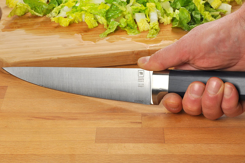

Meine Finger sind mir im Weg
Das EVERCUT ist angenehm leicht (207 Gramm), die Balance passt zu meiner Arbeitsweise, der Schwerpunkt liegt knapp hinter der Klinge.
Auch die Verarbeitung ist sehr ordentlich und das EVERCUT macht durchaus einen recht hochwertigen Eindruck. Alle EVERCUT Messer haben eine Seriennummer.

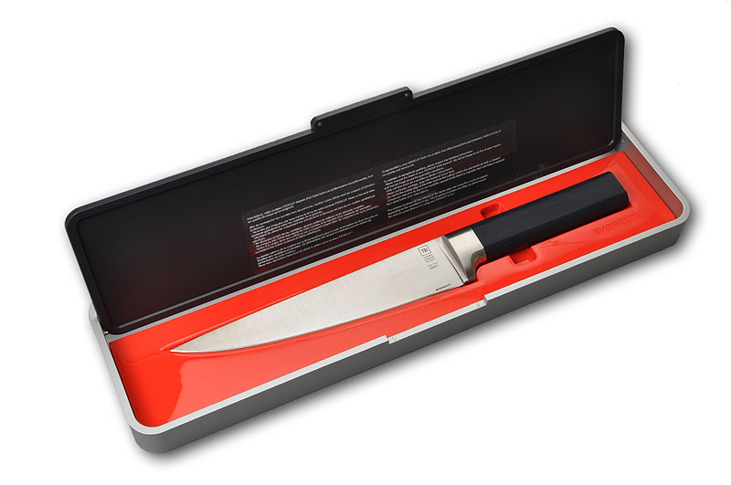

Pfiffig ist auch die Box. Das Messer wird über einen ziemlich kräftigen Magneten im Boden in der Box gehalten. Die Klappe hat einen Magnetverschluss.

Zunächst beeindruckte die aufwendige Transport und Aufbewahrungs -Box.
Das Messer lag in einer roten Kunsstoffschale und wurde von einem Magneten fest gehalten.
Als ich das Messer entnommen hatte, bemerkte ich ein Rappeln in der Kiste...
Der Magnet auf der Unterseite der Formschale war abgefallen.
Der Heißkleber hatte versagt. Er hatte auch keine Chance, da an diesem Kunststoff Kleber kaum haftet.
Welcher Kunststoff verwendet wurde kann ich nur ahnen, da der Hersteller keine Bezeichnung eingelassen hat....
Anscheinend gibt es in Frankreich diese Vorschrift nicht, Kunststoffe fürs Recycling zu kennzeichnen...
Den Magneten habe ich mit Lederklebstoff befestigt, müsste halten, sofern keiner daran reißt.
Das rote Formteil war ebenfalls mit Heißkleber in der Kunsstoffbox befestigt.
Hat natürlich ebenfalls nicht gehalten.
Das habe ich nicht befestigt, damit die nachfolgenden Tester Einsicht haben.
Trotz allem ist die Verpackung aufwendig gemacht und kostet bestimmt nicht wenig.

Wie schon mehrfach bemängelt, ist der Griff zu tief angesetzt.
Die Finger sind beim schneiden nicht frei, sondern stoßen auf dem Schneidebrett auf.
Obwohl ich meine größeren Messer anders halte als Pitter, nämlich Daumen und Zeigefinger links und rechts der Klinge, passt es nicht.
