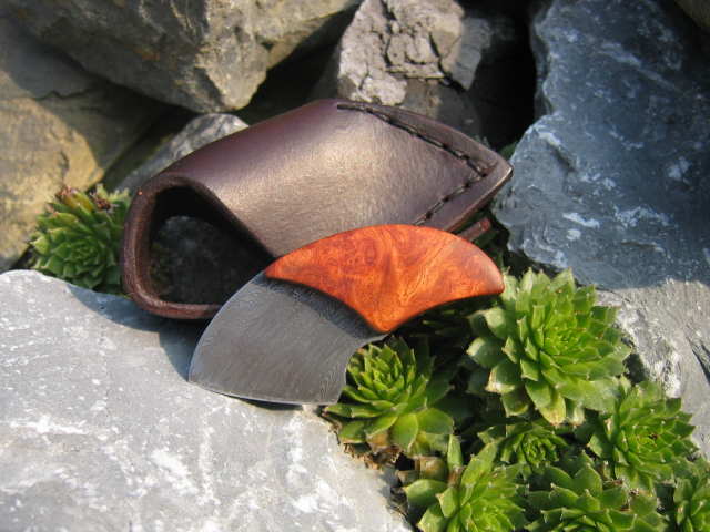

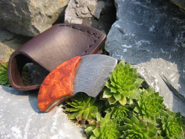

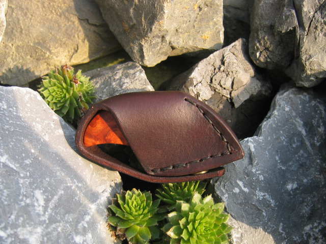

Moin
Hier ein Knibbelchen EVO II.:cool:
Mit Amboina und Explosionsdamast von P.J. Stienen.
Der Griff wurde nach Wunsch mit versteckten Pins befestigt.
Die Lederscheide in altbekannter Form aus Rindsleder und braun gefärbt.
Das Holz habe ich mit 1200 Körnung gefinisht und nur geölt.
-Härte ca. 6o HRC
-Länge 6,5o cm
-Breite 1,5o cm
-Klinge 3,oo mm
Ich hoffe der Auftraggeber freut sich auf das gute Stück !?
Grüße Andy
