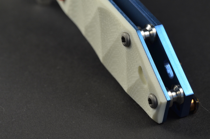

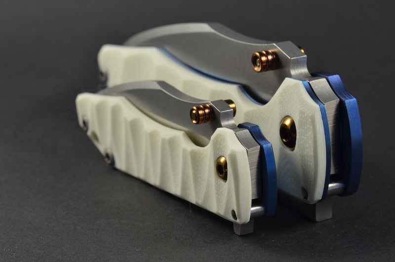

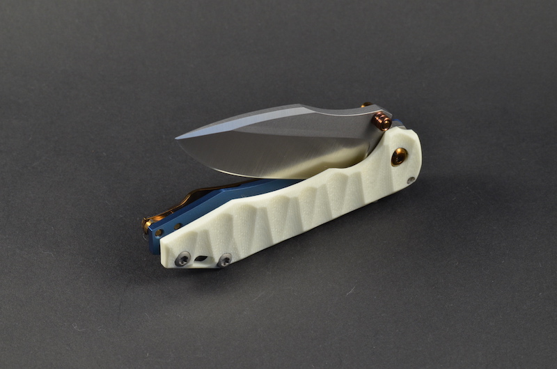

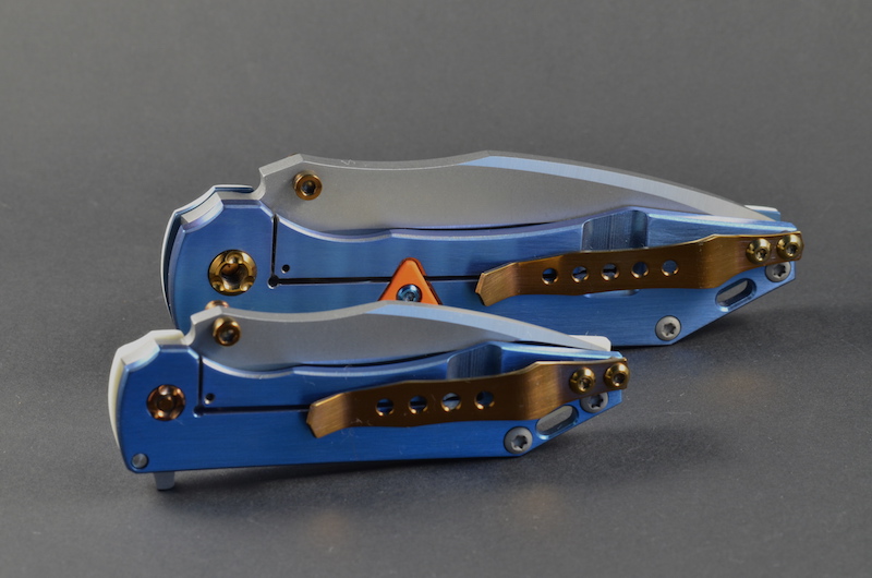

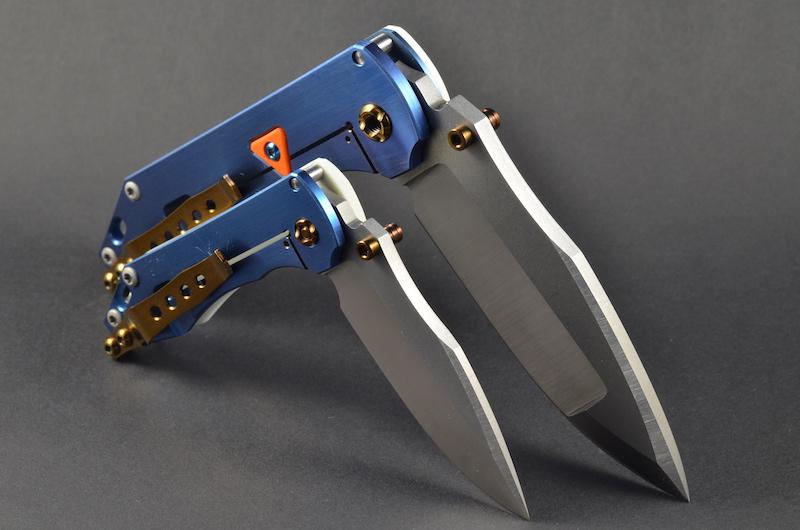

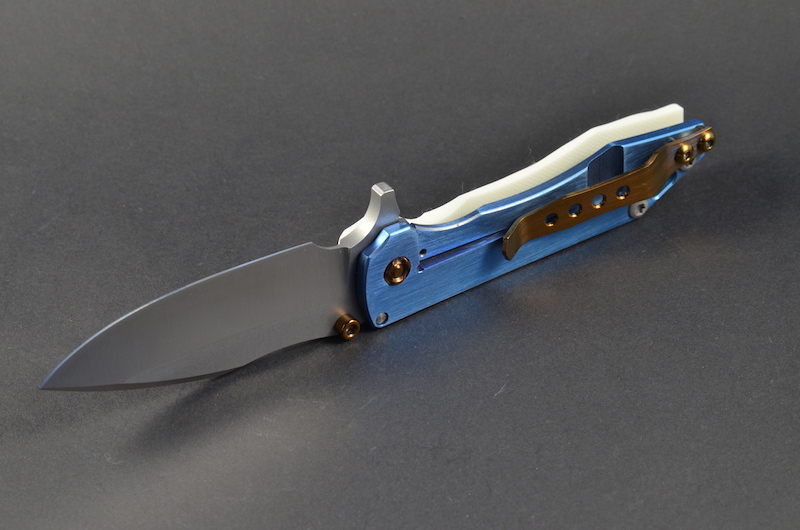

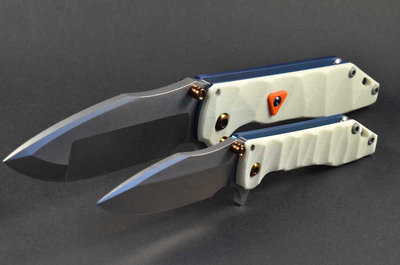

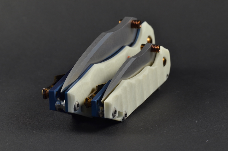

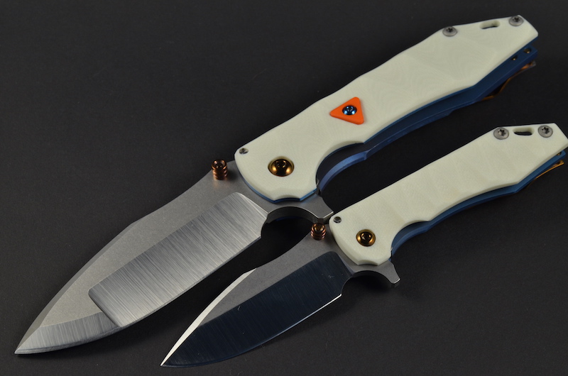

Hallo Leute,
die Evolution schreitet voran, unaufhaltsam. Und so wie das Leben auf unserem schönen Planeten einem ständigen Wandel unterliegt, unterliegen auch die kleinen, die unbedeutenden, die menschgemachten Dinge einem Wandel.
In diesem Sinne präsentiere ich voller Stolz: die FTH's der zweiten Generation, das FTH Gen2 und das FTH Mini Gen2!

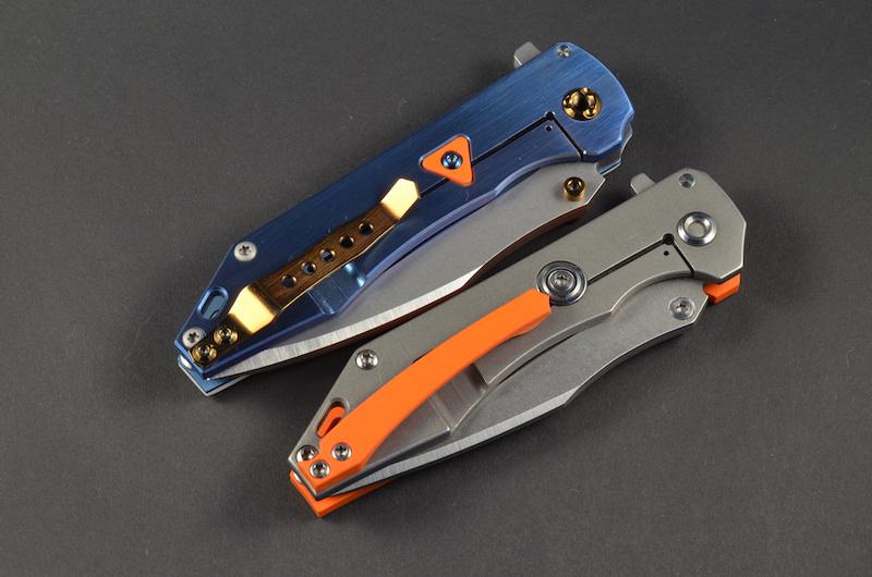

Im direkten Vergleich zum FTH der ersten Generation erkennt das geschulte Auge den einen oder anderen kleinen Unterschied.
So wie beim SBH habe ich auch beim FTH einige technische und optische Optimierungen vorgenommen. Da der Griff etwas breiter geworden ist, liegt das FTH Gen2 bei schweren Arbeiten angenehmer in der Hand. Auch die Geometrie des Locks und das Verhältnis Klinge-Griff habe ich verbessert.
Liegt der KG-Verhältnis beim FTH bei 1:1,26, haben wir beim FTH Gen2 jetzt 1:1,24.
Allgemeine technische Daten FTH Gen2
Gesamtlänge: 230,63mm
Länge geschlossen: 128,03mm
Klingenlänge: 102,60mm
Dieses FTH Gen2:
Gewicht: genau 200 Gramm

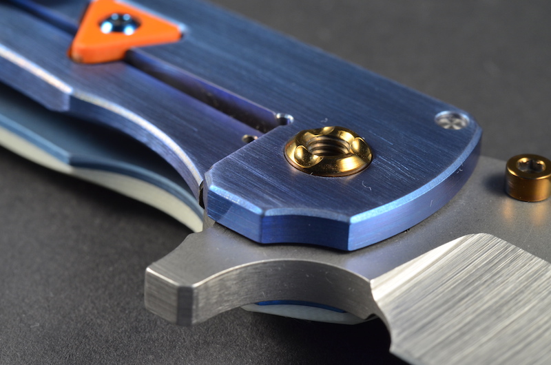

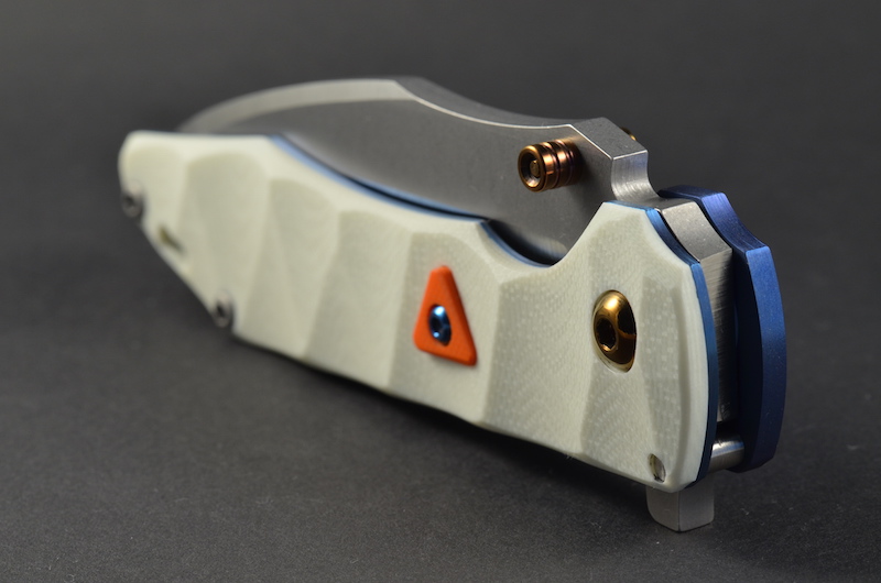

Klinge: 5,2mm Böhler M390 @ 62HRC
Lockside: 4mm Ti-6Al4V
Showside: 1,6mm Ti-6Al4V + ca. 3mm weißes G10
Der Hinderer Lockbar Stabilizer aus orangem G10 ist ein nice to have, aber technisch eigentlich nicht notwendig. Genauso das gespiegelte Gegenstück auf der anderen Seite.
Aber irgendwie kann das was, mir gefällt's. Was sagt Ihr?
Allgemeine technische Daten FTH Mini Gen2
Gesamtlänge: 168,55mm
Länge geschlossen: 93,96mm
Klingenlänge: 74,59mm
Dieses FTH Gen2:
Gewicht: 76 Gramm
Klinge: 4mm Böhler N690 @ ca. 60HRC
Lockside: 3mm Ti-6Al4V
Showside: ca. 4mm weißes G10
Beide flippern übrigens wie der Teufel. Schnell, ohne Handgelenk und aus jeder Position heraus.
Lob, Kritik, Kaufanfragen,... eh schon wissen.
Grüße,
Gerd
