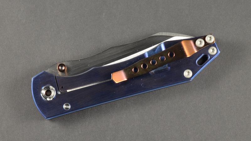

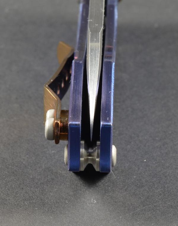

ich möchte Euch gerne etwas Neues vorstellen: die zweite Generation des SBH, das SBH Gen2!
Wie kommt's? Als ich das SBH Ende März, Anfang April 2013 entworfen habe, lag mein Hauptaugenmerk unter anderem darauf, die Klingenwurzel zwischen den Griffschalen verschwinden zu lassen, was ja auch ganz gut gelungen ist. Aus damaliger Sicht ist mir ein hervorragender Entwurf gelungen, technisch ausgereift, eine klare Designsprache, einfach ein tolles Messer.
Aus heutiger Sicht haben sich in das Design des SBH ein paar Kleinigkeiten eingeschlichen, die ich so nicht mehr machen würde. Nichts gravierendes, keine Konstruktionsfehler oder ähnliches, aber mir halt immer wieder ins Auge stechende Schönheitsfehler.
Also habe ich mich an den Computer gesetzt und wollte dem SBH diese kleinen Schönheitsfehler austreiben. Geworden ist es schließlich keine kleine Frischzellenkur wie gedacht, sondern eine völlige Neukonstruktion des SBH. Darum Evolution, streben nach Perfektion.
Was hat sich jetzt geändert? Auf den ersten Blick nicht viel, da und dort ein paar Radien, eine leicht veränderte Position von Achse und Anschlagpin, ein paar Kanten sind länger geworden... nichts augenscheinliches.
Dennoch ergibt die Summe der Änderungen ein fast neues Messer. Beispielsweise habe ich die Verriegelung deutlich optimiert und die Verteilung der Kräfte unter Last, und auch die Handlage hat sich noch einmal verbessert. Auch die Möglichkeit, eine Sheepfoot Klinge zu verbauen, ist dazugekommen.
Generell empfinde ich das Design jetzt als runder, stimmiger, smoother. Ich bin gespannt, wie Ihr das seht.
Ein paar nicht sehr vorteilhafte Bilder (in Natura ist die Anodisierung nicht fleckig und auch der Staub stört):

Hallo Gerd,
alles schick und nachvollziehbar - die Positionsveränderung Achse / Anschlagpin
hört sich nach Öffnungsverbesserung des Folders an :super:
Allein die zweite Donauwelle auf dem Klingenrücken gefällt mir so gar nicht -
die erste konnte ich gerade noch als Daumenauflage akzeptieren. Ein
gerader Rücken würde mir optisch besser gefallen.
Sven-Olaf
Sheepfootklinge ist groovy. Die beiden Donauwellen gehen für mich in Ordnung. Cooles Messerchen. Momentan - leider - überfordert :steirer: ...
LG Peter
Gefällt mir gut, diese Evolution! :super: Die zweite Welle find ich auch nicht so optimal ... Aber ansonsten gefällt es mir gut [emoji3]
Gei^^ äh, exzellent :super:
Ich war drauf und dran zu fragen wie es mit der Möglichkeit einer Sheepfoot-Klinge aussieht, aber irgendwie dachte ich, wie will man die denn vernünftig unterbringen bei den knappen Abmessungen. Aber siehe da, geht doch! Und die Linie passt auch, trotz der klingenbedingten Einschränkungen.
Könnte man nicht, so als spontane Idee, die hinterste Schraube weglassen und statt dessen die hintere Clip-Schraube durch beide Schalen verlängern und als Spacer mitnutzen? Die Fotos zeigen nicht wie die Spitze im Heft liegt, wahrscheinlich passt der Radius nicht - aber so könnte man die Klinge noch etwas weiter reinziehen, wenn der Spacer dann nicht im Weg wäre.
Wie auch immer, ein Gen2 Mini-Sheepfoot steht gerade ganz weit oben auf meiner Liste
Moin,
sehr sehr schicker Folder! Gefällt mir gut der Entwurf. Drei kurze Anmerkungen vielleicht:
1. die zweite Welle müsste für mich ebenfalls nicht sein. Da könnte man ggf. eine etwas elegantere Form mit einer längeren Fehlschärfe erreichen? Stört mich aber eigentlich nicht wesentlich muss ich sagen...
2. Hätte ich persönlich mir gewünscht, dass du die beiden Griffecken bei dem Lanyardhole mit einem etwas größeren Radius ausstattest.
3. Ich finde die Schrauben für den Clip optisch etwas überdimensioniert. Es wäre schöner, wenn die Schraubenköpfe eher versenkt wären oder alternativ insgesamt an dieser Stelle eine kleiner Schraubengröße verwendet werden würde.
Aber ansonsten ein sehr schöner Entwurf und nochmal ein Tick hübscher als das alte finde ich :super:
Gruß, Gabriel
Edit: Gerds Idee mit einer Schraube weniger "hinten" finde ich eigentlich auch nicht schlecht ;)
Streben nach Perfektion? Du bist eindeutig Borg!!!
Kannst du mal ein Familienfoto mit der Urversion machen, damit man die Abänderung besser vergleichen kann?
Ich finde die Donauwelle übrigens sehr schön, sieht klasse aus und setzt sich wohlwollend vom Massengeschmack ab!
Klasse gemacht, Gerd!
Lg
Nils
