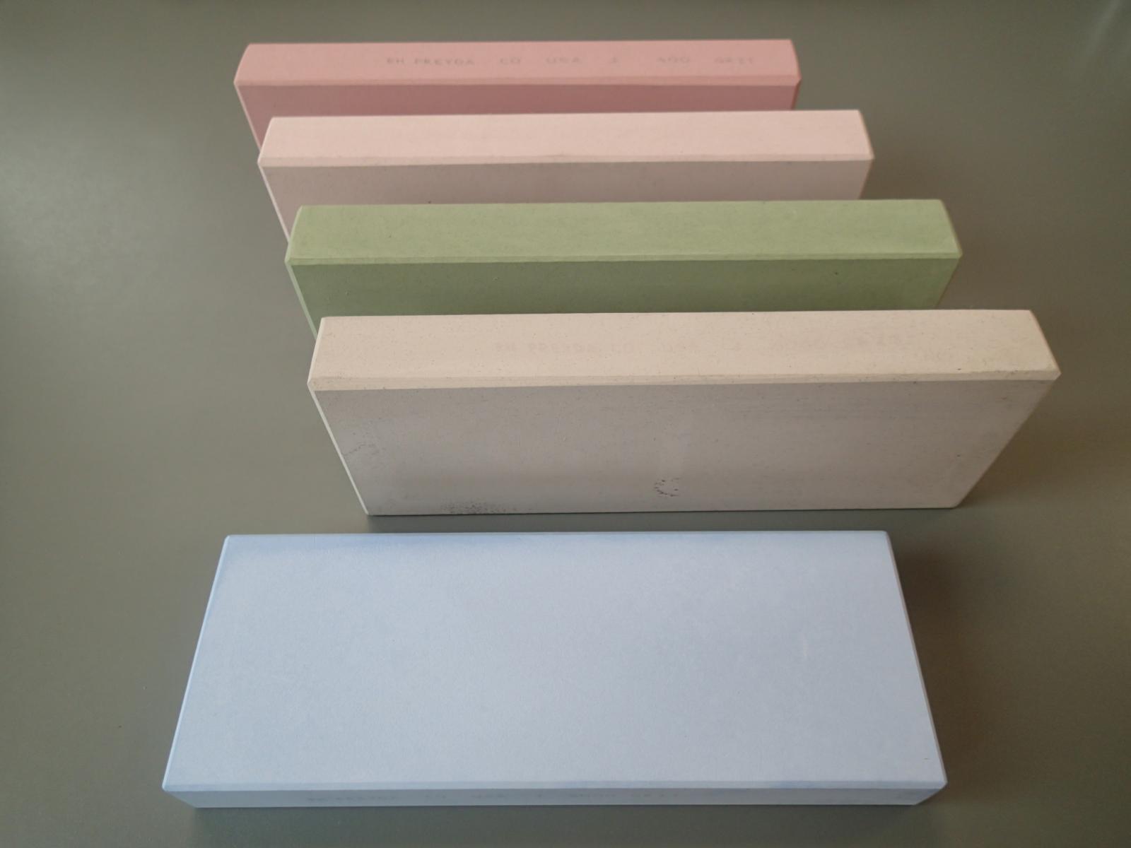

unser Partner RH Preyda, dessen Arkansas Ölsteine gerade einen Passaround im MF durchlaufen, ist mit einer exklusiven Neuheit am Markt, den Arkansas Wassersteinen.
Die Steine stellen quasi einen Hybrid aus bekannten Komponenten dar, denn das Schleifmittel ist wie bei den Ölsteinen ebenfalls Novaculit, wobei der Unterschied zu den Ölsteinen darin besteht, daß die Wassersteine eben keine abgebauten Natursteine sind, sondern synthetisch gefertigte Steine mit Bindemittel, die aber das natürliche Novaculit als Schleifmittel nutzen.
Die ersten internen Tests fielen sehr positiv aus, unn ich möchte natürlich nicht die Gelegenheit missen, Euch die Steine mal kurz vorzustellen.
Erhältlich sind die Körnungen 400 (rot), 1000 (rosa), 3000 (grün), 6000 (beige) und 8000 (blau).
Die Steine haben die Maße 203 x 73 x 23 mm, und sie werden standardmäßig mit einer Gummihalterung für einen sicheren Stand ausgeliefert.

Die Körnungsangaben sind nach dem Japanischen System?
Ich würde jetzt mal vermuten: JA! Nach FEPA gibt das gar keinen Sinn. Nach JIS ist es eine gute Abstufung. beagleboy wird uns aufklären.

Wie war der Zustand der einzelnen Steine aus der Verpackung? Waren sie plan abgerichtet? Einseitig oder beidseitig? Sind die Kanten gleichmässig angefast? Bei allen Steinen? Sie die Steine aus der Packung offen und können gleich verwendet werden? Welche Bindung haben die Steine, das Schleifmittel ( Novaculit ) wurde ja bereits genannt!
Zu den Eigenschaften:
Sind die Steine schnell, mäßig oder langsam? Sind sie weich, ( nach den Bildern zu urteilen entweder sehr weich, da zigmal in den Stein geschnitten oder nicht fachgerecht verwendet, ich kann das aus der Ferne nicht beurteilen, vielleicht der nächste Tester ), fest oder hart?
Sind es Splash&Go Steine oder müssen sie gewässert werden? Wenn unterschiedlich, welche Körnung braucht viel, welche wenig Wasser, oder verhalten sich alle gleich? Also saufen die Steine viel oder wenig und trocknen sie gleichmässig auf. Ungleich schnell trocknende synthetische Steine mit unterschiedlicher Dichte neigen zur Rissbildung, vor allem an heißen Tagen oder in überheizten Räumen.
Bilden sie schnell Slurry ( Schleifschlamm ) von sich aus, oder müssen sie angerieben werden, wenn ja womit? Nagura, DMT, Atoma….oder liegt was bei zum Anreiben?
Verschleißen sie schnell? Schleifen sie sich schnell hohl und müssen oft abgerichtet werden? Setzen sich die Steine schnell oder langsam zu? Oder kaum?
Wie ist das Korn einzuschätzen? Hinterlässt der 400er durch den muscheligen Bruch mit scharfen Kanten ( Novaculit ) tiefe Kratzer im Schliffbild ähnlich einem Diamantschleifmittel und wenn ja, werden die vom nächsten Stein völlig entfernt? Wie ist der Verschleiß beim Ausdünnen mit dem 400er einzuschätzen und wie oft muss der Stein dazwischen abgerichtet werden?
Toll wären noch Bilder vom Schliffbild ( Vergrößert ) um die Tiefe der Kratzer einschätzen zu können
Wie ist das Schleifgefühl? Cremig/sahnig/samtig mit gutem Feedback, spürt und sieht man, dass was passiert, oder ist das Gefühl kratzig oder vielleicht glatt wie Glas ohne Rückmeldung. Wie schnell bildet sich Abrieb? Je nach Stein natürlich.
Gibt es Steine die du vergleichen konntest ( Naniwa PRO, Suehiro Rika, Imanishi Bester, Shapton’s, King, Kitayama….
Das wäre aus meiner Sicht der Fragenkatalog, um sich einen guten Überblick über Qualität, Eigenschaften Und Wirkung von diesem durchaus interessanten Set zu verschaffen.
