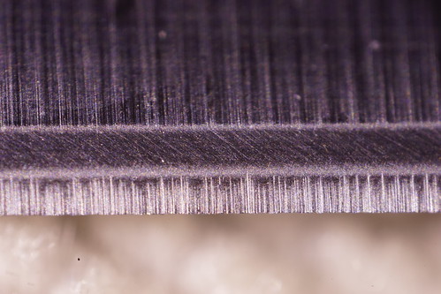

Vermute auch mal, dass du das Ende der Schneide nicht erreicht hast. Das kann man mit einer starken Lupe sehen.
Unter der Lupe würde es dann vielleicht so ähnlich aussehen wie hier:
Das sieht man den Schliff eines 6000er Steines über dem groben Original-Schliff vom WMF, bei dem noch nicht lange genug geschliffen wurde und eine neue Schneide aufzubauen.
Also gröbsten Stein den du hast ans Lansky und nochmal weiter machen :)
