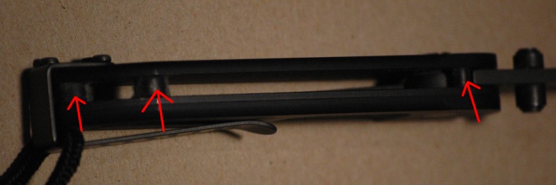

ich habe mir neulich ein BF2TT gekauft und musste heute feststellen, dass das Messer in geschlossenem Zustand klappert. Und zwar vorne am Gelenk, wo auch die zusätzliche Sicherung sitzt. In geöffnetem Zustand hört man aber gar nichts mehr. Es ist aber auch nicht der Sicherungshebel, da auch festhalten desselbigen das geräusch nicht verstummen lässt!

ich kenn mich da nicht so aus, was sind denn die Distanzhülsen :confused: ???
Leider lag meinem Messer kein Werkzeug für die Schrauben bei, weiß evtl. jemand was ich brauche um das Messer auseinanderzubauen und wo ich das Tool herbekomme?
Hatte Olli schon mal angesprochen.
Distanzhülsen, siehe Bild.

@Schwartzbunt: Es war der Stoppin! Ich denke ein wenig Sekundenkleber wird mir weiterhelfen...
