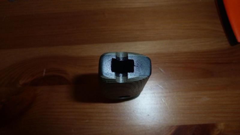

Die Griffe sind soweit ich das noch in Erinnerung hab aus 3 Teilen G10 gefertigt.
Sie wurden sauber verklebt und mit ein paar Stahl Stiften zusätzlich gegen verrutschen gesichert.

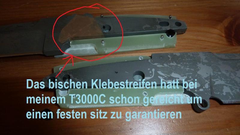

Natürlich werden jetzt einige von euch meinen das es bei den ER s bei der Griffdicke minimale Toleranzen gibt .Ja das ist auch so aber da hat sich der Martin auch was Schlaues einfallen lassen.
Er hat eine kleine Einfräsung im inneren gemacht, in der man einfach ein kleines Gummi Röhrchen legt. Das Röhrchen gibt beim einstecken des Messers in den Griff nach und garantiert so ein wackelfreien Sitz des Griffes. Wer ein ER hat bei dem das Klingenfinisch mal geändert wurde, durch Schleifen oder Ätzen also alles was zum Materialabtrag zählt ,muss sich auch keine Sorgen machen.
Ich habe so zum Beispiel bei meinem geätzten T3000c einfach ein paar Punkte Klebstreifen aufs Metall geklebt und somit das Spiel zwischen Metall und Griff beseitigt.

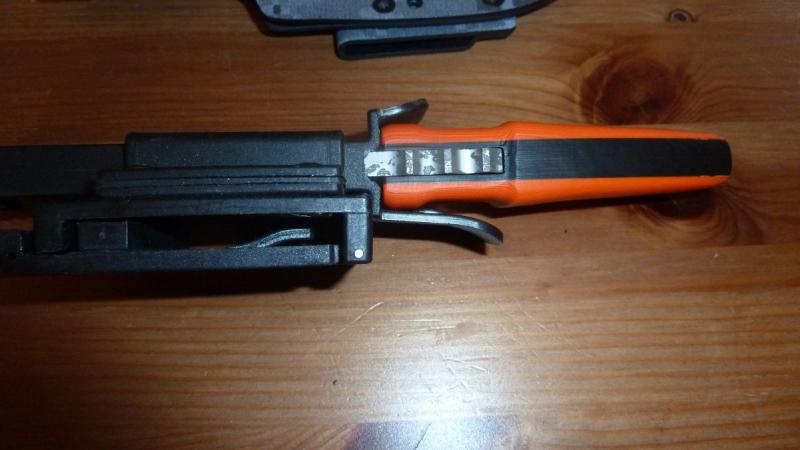

Bei der Form hat sich Martin erst mal ziemlich am Original orientiert und das ist gut so wie ich finde. Was den Vorteil hat das die ER s mit dem Griff von Martin in die Original Scheiden passen. Hab auch mal meine Kydex Scheiden getestet die eigentlich für den Gummigriff angepasst wurden, und ich muss sagen alles hat zusammen gepasst. Also wer so einen Griff sich machen lässt muss keine Angst haben das seine Scheide hinterher nicht mehr passt.
