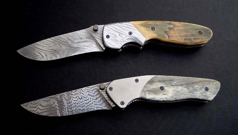

Ich möcht heute zum Einstand mal zwei Arbeiten zeigen, die ich nach Kundenwunsch gefertigt habe.

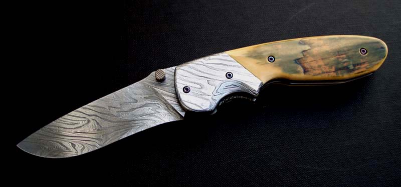

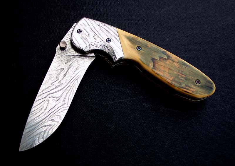

Das eine ist ein Linerlock Folder mit Recurveklinge, Klinge und Backen sind aus tordiertem Explosionsdamast von Peter John Stienen. Als Griffmaterial kam Mammutelfenbein mit seltener natürlicher Grünfärbung zum Einsatz.

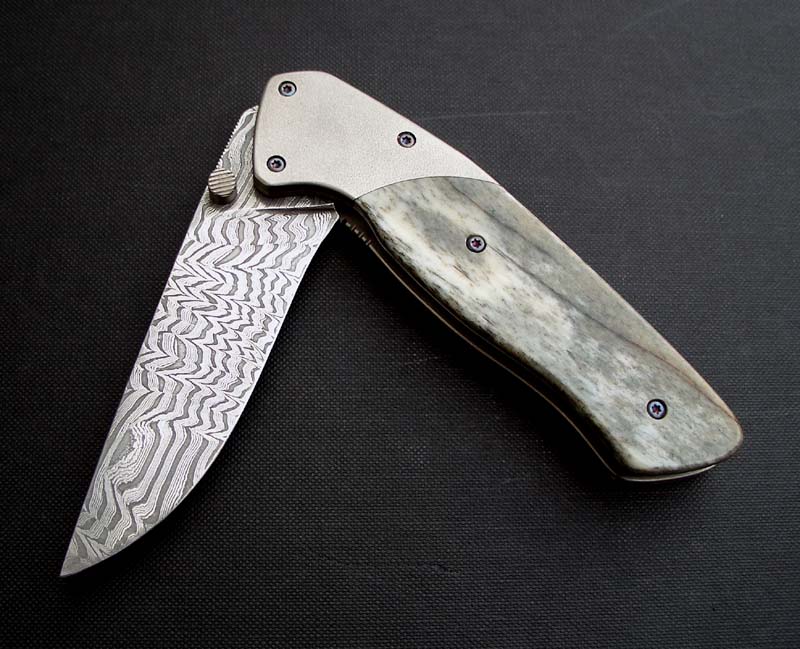

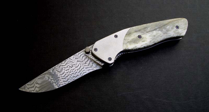

Das zweite ist ein Folder mit Recurveklinge aus Stienen Explosionsdamast. Hier sind die Backen aus gebürstetem Titan, die Griffschalen sind aus stabilisierten Giraffenknochen.

Tolle Messer,das mit dem Griff aus stabilisierten Giraffenknochen gefällt mir besonders gut!
Hallo freagle
Einfach Spitze!!! Genau mein Geschmack ! Mir gefällt das mit den grünen Mammutelfenbeinschalen besonders gut. Solch eine interessante Farb und Maserungskombination bekommt man wirklich selten zu sehen.

Zwei sehr schöne!! Messer, Messerchen, Riesenprügel?
Schreib doch mal ein paar Maße dazu :)

wieder sehr schöne, saubere messer. die mammutrinde ist vom feinsten.

Das Messer mit der grünen Mammutrinde, hat eine Klingenlänge von 90 mm und eine Gesamtlänge von 210 mm. Die Klingendicke ist 3,5mm, die Titanplatinen sind 2 mm dick.
Das andere Messer hat ca. 85 mm Klingenlänge, ebenfalls 3,5 mm dick, 2mm Titanplatinen.
Günther hat nach einer groben Richtlinie für meine Folder gefragt. Ein Folder in der Größenordnung wie gezeigt, mit Monostahlklinge (z.B. Rwl 34) Titanbacken und stabilisierten Griffschalen kostet um die 500 Euro. Die beiden Messer oben haben 620 Euro das eine mit den Giraffenknochen und das mit dem grünen Mammut hat 730 Euro gekostet. Die Preise variieren, so wie auch die Preise für Klingenstähle und Griffmaterial stark unterschiedlich sein können.
Was ich sonnst noch zu meinen Foldern sagen möchte. Ich bin bestrebt, so viel wie möglich in der eigenen Werkstatt zu machen, z.Z. lass ich die Wärmebehandlung noch außerhaus machen, im Laufe des Jahres werd ich mir jedoch einen kleinen Härteofen zulegen, damit ich die Kohlenstoff- und Damaststähle selbst härten kann. Rostfreie Stähle werd ich aber wohl weiterhin schutzgashärten und tiefkühlen lassen, da hab ich gute Erfahrungen mit Wolf Borgers Härteservice gemacht.
Alle anderen Arbeiten mach ich selbst, mitunter bestehen manche Folder von mir zu quasi zu 99% aus selbstgefertigten Teilen, inklusive der Schrauben ( ausTitan, auch Damast ist möglich) und der anderen Kleinteile. Nur den Detentball konnt ich selbst noch nicht besser machen als sie z.B. der Lagerhersteller SKF macht (;-). Mitlerweile mach ich die Washer meiner Folder nur noch aus Bronze, höchstens noch auf Wunsch werd ich Teflon oder Nylatron verwenden.

Freut mich, daß Du immer mal wieder ein Messer im bekannten Design herstellst, das mit den Mammutschalen entspricht ja der From nach in etwa dem Stück, das du vor zwei Jahren für mich gemacht hast.
