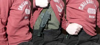

Ein Freund hat sich das hier gebaut. Trägt er hinten quer, ist absolut nicht zu sehen :hehe:

Diese Scheide wird von einem T-Shirt komplett verdeckt.

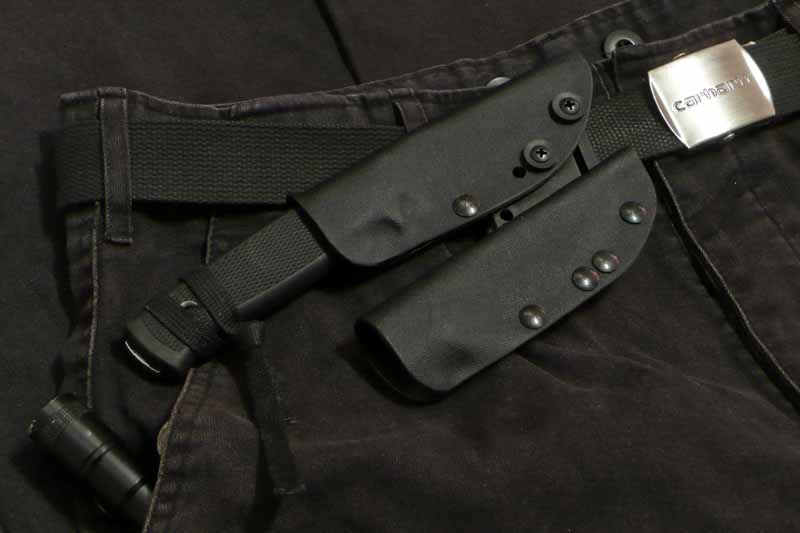

Für mein anderes F1 habe ich mir eine einfache Scheide aus Kydex gebastelt.
Kydexscheide für F1, Eigenbau
Per Teklock sowohl horizontal als auch vertikal zu tragen. Normalerweise aber einfach so in der Hosentasche, was in gewisser Weise ja auch "verborgen" getragen ist.

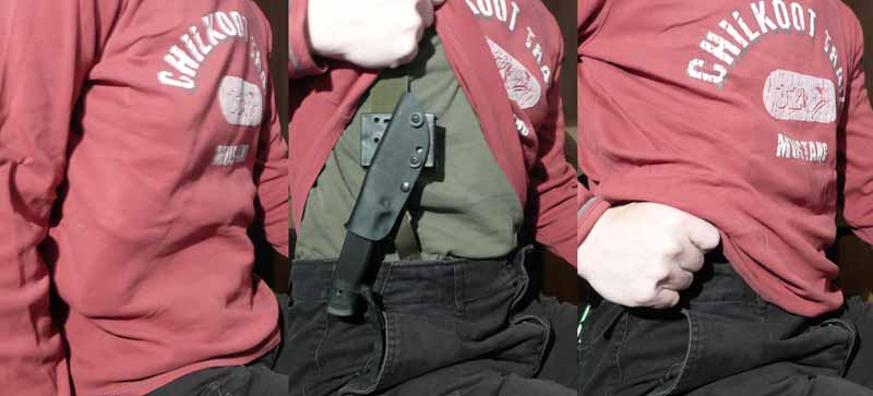

Nach diesen Beiträgen steht für mich fest eine Kytexscheide zu kaufen. Sehr gut gefällt mir die vom keinen Tiger. Wieviel hast du denn ddafür bezahlt, inkl. Teklock?
die Kydex von Wolfknives sieht doch ganz gut aus. Liegt schon gleichmäßig auf dem teklok auf, welcher sich auch in verschiedenen Positionen befestigen lässt.
Das Messer sitzt auch recht hoch gem. dem Foto. Man hat den Rand auch schön leicht "umgestülpt", so kann man den Daumen gegendrücken beim Ziehen.

Ich habe mich vor ein paar Wochen mal an den Kydexscheidenbau gewagt, und habe meinem Fällkniven F1 ein neues Kleidchen verpaßt:
Das Messer sitzt fest drin, ich habe die etwas zu eng angepasst, was zu Kratzern auf der Klinge führt... aber egal, ist ein Gebrauchsmesser!
Leider ist mir auch an der einen Stelle das Kydex etwas geschmolzen (war mit dem Heißluftfön zu lange dran...)
Das Teclock kann man im 0°, 45° und 90°Winkel befestigen.
Oben habe ich noch eine kleine Rampe gebogen, ob mit dem Daumen das Messer besser lösen zu können.
Im 45° Winkel läßt sich das F1 wie von Kleiner Tiger gezeigt unauffällig tragen.
