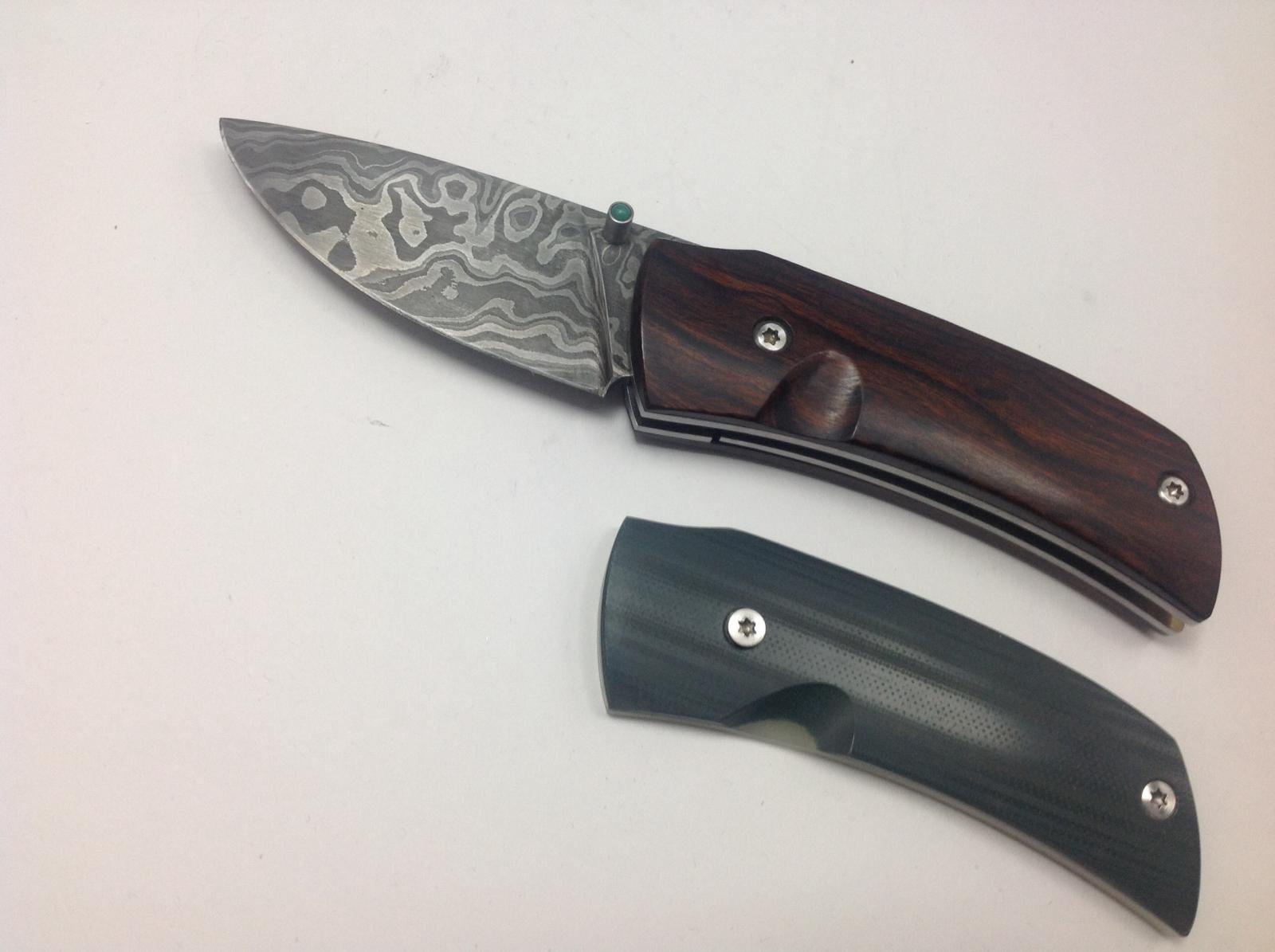

Dieses Messer:
http://www.messerforum.net/showthread.php?77675-Mr-Hyde-Folder&highlight=jekyll
fand einen Liebhaber, aber... es war ihm zu dick und zu pummelig, verständlicherweise.

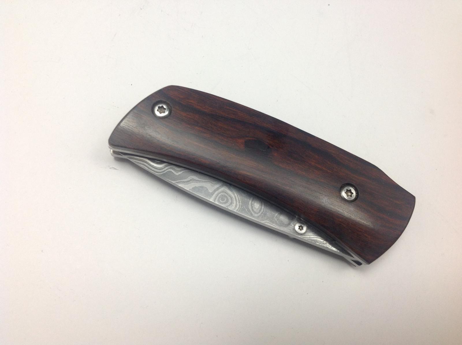

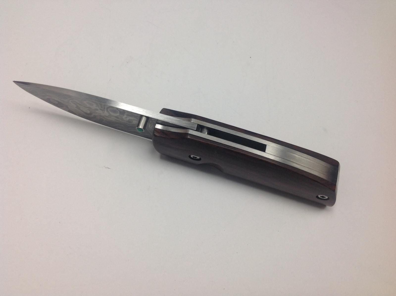

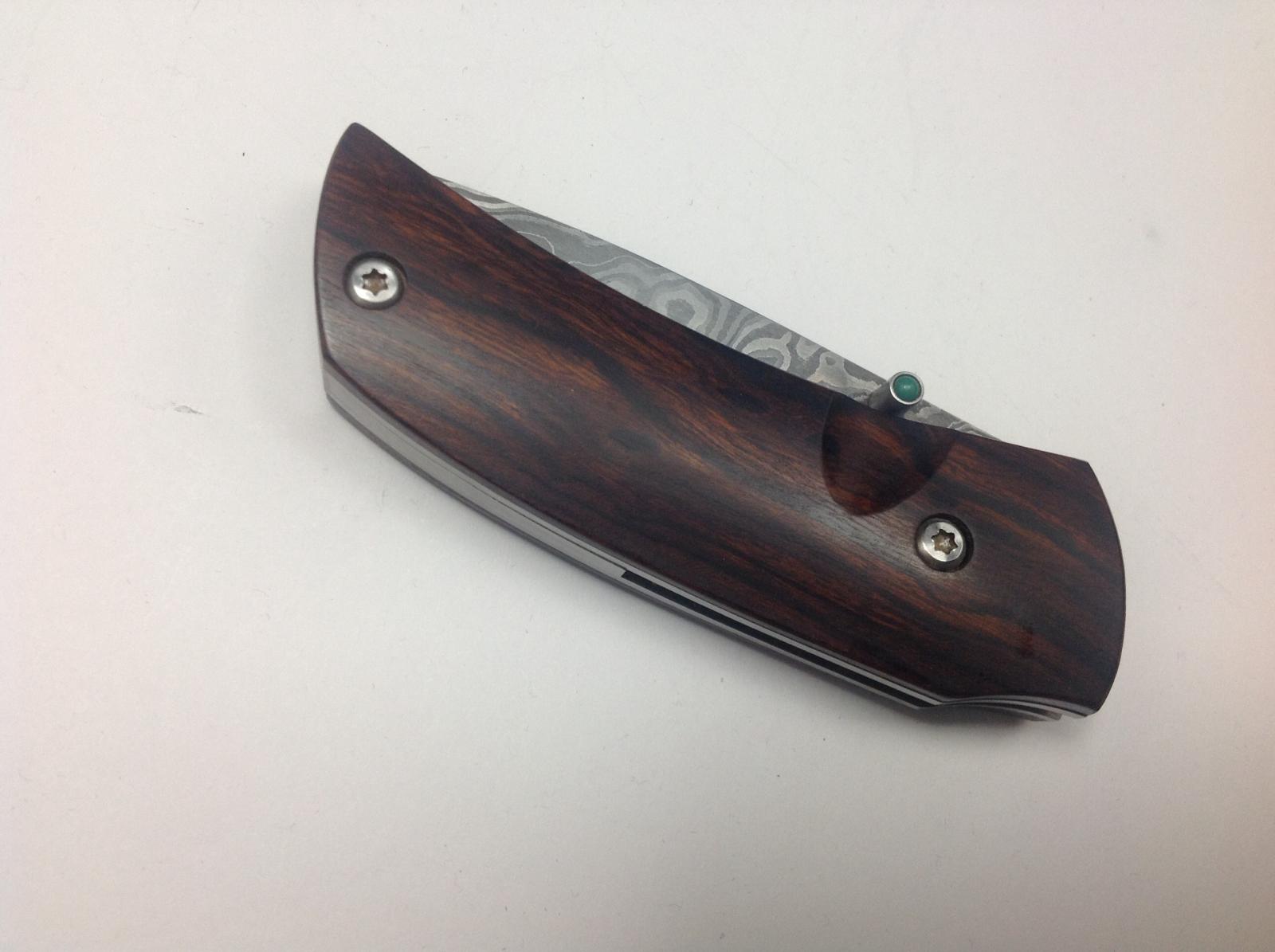

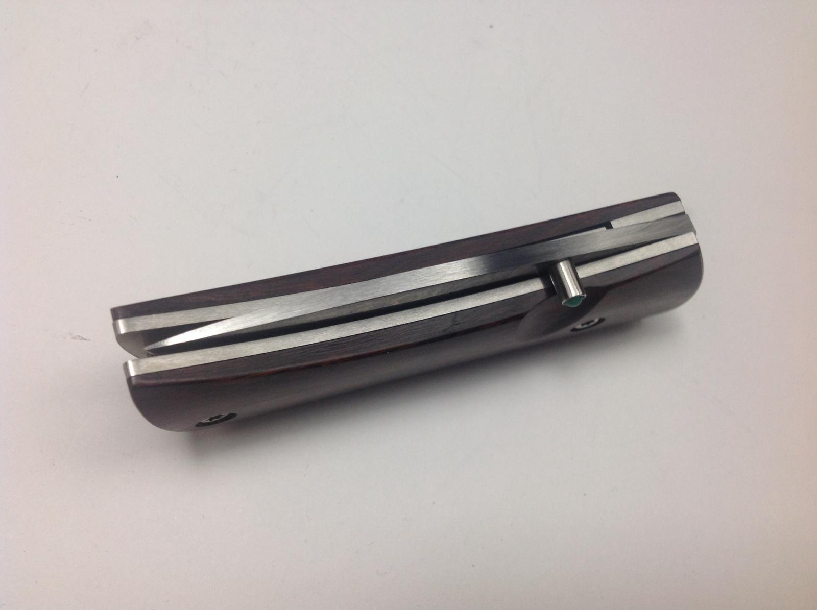

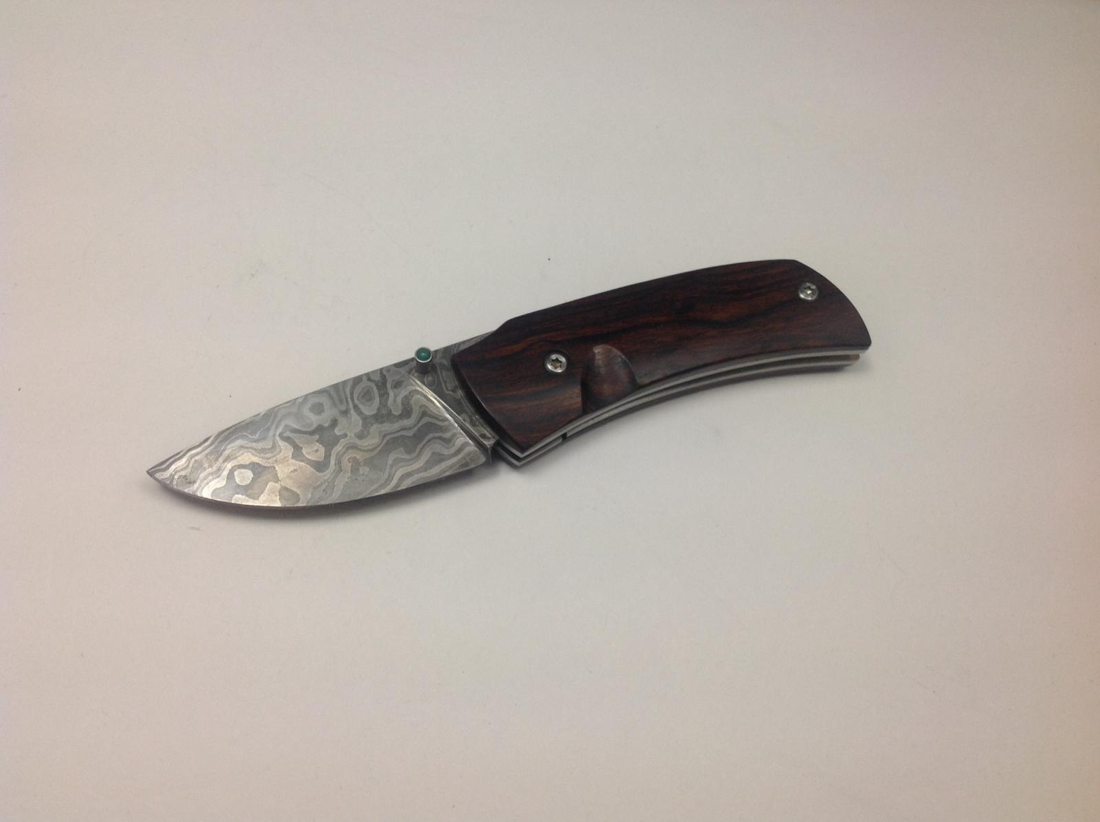

Ein Sonntagnachmittag ging ins Land, um folgende Arbeiten zu erledigen:
Platinen kürzen
neuen Spacer aus Titan bauen mit sämtlichen zu erneuernden Verschraubungen und Passstiften
Klingenspitze nacharbeiten (sie schaute eingeklappt etwas hervor)
Alle 4 Griffschalen anpassen
die Holzschalen ca 1 mm dünner machen und daher komplett neu finishen
Die Schrauben entsprechend anpassen / kürzen
Die Achse erneuern ( zuviel Spiel)
Das Pummelchn hat zwar seinen Fangriemen eingebüßt, aber ansonsten gewonnen, denke ich. Bitte keine Kommentare zur Position der hinteren Schraube ;-)

Ich liebe das Facelift! Ist dir wirklich sehr gut gelungen. Nun passen die Proportionen deutlich besser zueinander, als das zuvor der Fall war. Die Maserung des Griffholzes und die Linien des Damastes ergänzen sich wunderbar. Ein Traum von einem Messer -trotz oder gerade weil Jugendsünde:hehe:!
