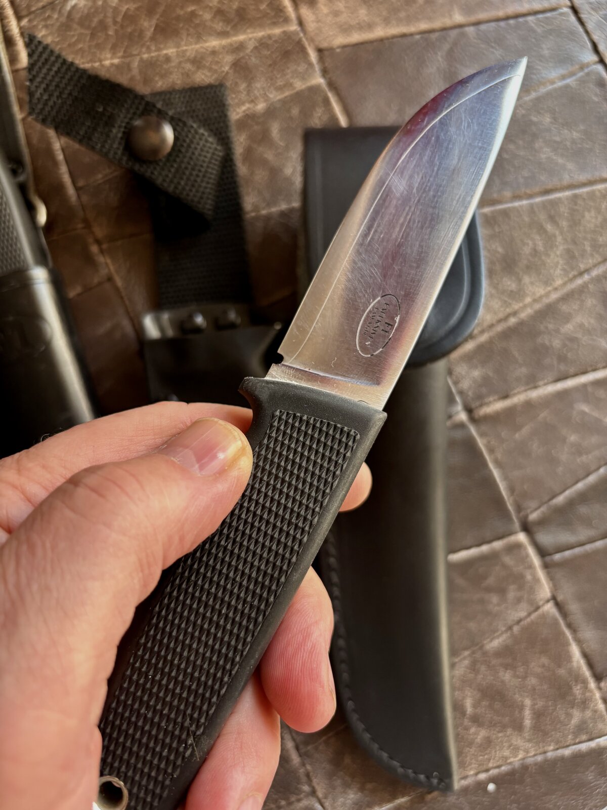

ich habe mein F1 schon viele Jahre, es ist noch aus dem gutmütigen VG10 Stahl. Es ist wirklich sehr universell verwendbar- da ist es nicht weiter verwunderlich, dass es von der schwedischen Luftwaffe geführt wird.
Bei der Wartung auf dem Leder gehst Du mit dem Klingenrücken voraus ohne Druck über das Leder.
Bei YouTube findest Du unzählige Tutorials zu diesem Thema.

Hi, ich hab auch ein F1 in Elmax. War mein erstes richtiges Outdoor Messer.
Es ist wirklich für harte Outdoor Einsätze konzipiert und wie @pebe schon schrieb für Nahrung eher ungeeignet. Auch für Basteleinsätze und Kartonagen wäre es ehrlichgesagt nicht meine erste Wahl.
Aber es klang durch, dass es dir sehr gut gefällt und du dich ja im Prinzip schon dafür entschieden hast.. :giggle:
Ich hatte damals keine Ahnung von Messern und schon gar nicht vom Schleifen und habe mit dem F1 einen generischen Chinaschleifstein ausgehölt, aber das Messer nicht scharf bekommen. Es hat sich eher gar nichts getan am Stahl. Anfängerfehler.
Dann ein bisschen eingelesen und dieses Video hier gefunden:
Mit diesen Schleifpads hat es dann sehr gut geklappt --> Mousepad Methode mit Micromesh
