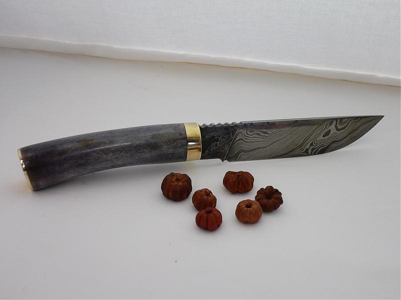

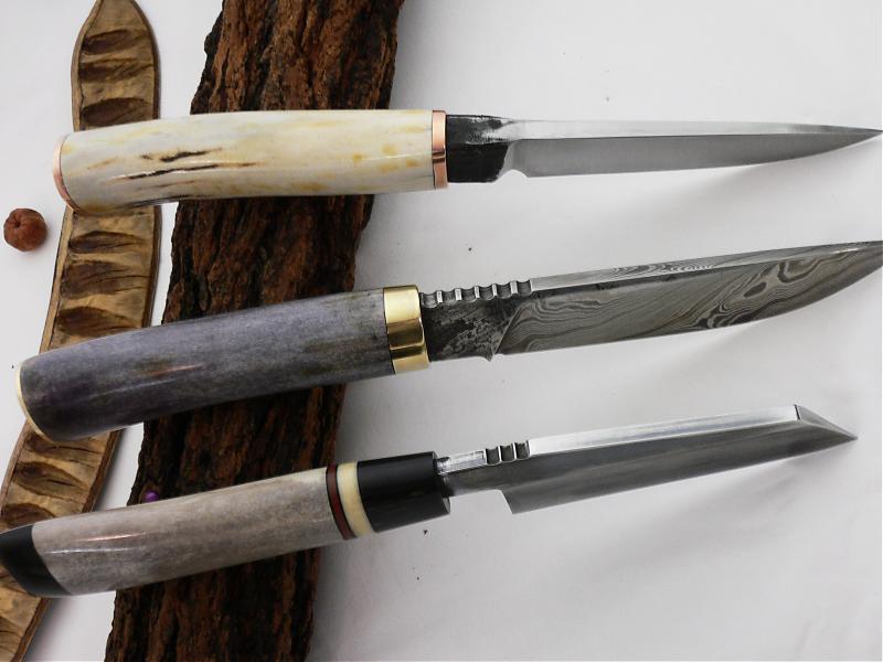

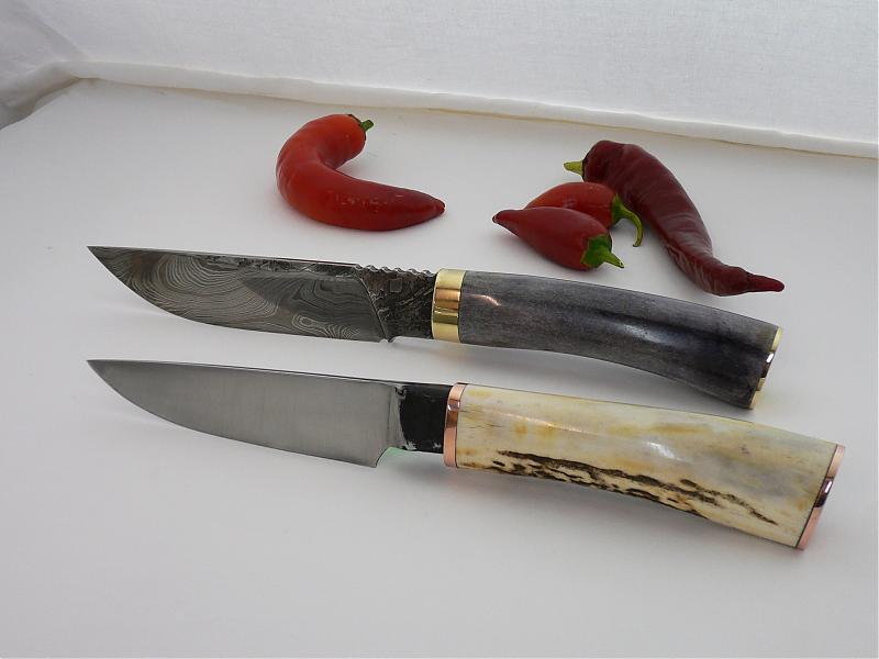

Hallo Leute: Neben dem aktuellen Projekt (farbiger Hirsch) sollten noch
2 andere Klingen (geschmiedet und Hohlschliff) endlich fertig gemacht werden. Da gestern bei uns Nationalfeiertag war und das Wetter dementsprechend paßte es nun genau.
Hier die Daten:
Zu Messer 1:
Stabilisator vom Auto (Federstahl) begnügte sich mit Hirsch und Kupfer.
Klinge: Am Rikasso 14-15mm Vierkannt geschmiedet-Klingenstärke 7 mm - spitz zulaufend
Klingenbreite: 28 mm
Klingenlänge: 130 mm
Länge Griff: 119 mm
Zu Messer 2:
Klingenstahl Fa. Dick 13-lagig mit blauem Papierstahl mittig
Hohlschliff
Klingenbreite: 32 mm
Klingenlänge: 120 mm davon Schnittlänge 103 mm
Klingenstärke: 4 mm
Länge Griff: 123 mm
Griff setzt sich zusammen, vorne Büffelhorn -Mikarta -Kamelknochen -Mikarta -Fiberrot -Mikarta -Hirschhorn -Mikarta -Büffelhorn (halt eben kompliziert)
Zu Messer 3:
144-lagiger Damast (1.2842+1.1191) leicht tordiert, Knauf und Schaft
aus Lager-bronze.
Klingenbreite: 29 mm
Klingenlänge: 142 mm
Klingenstärke: 5 mm
Länge Griff: 122 mm
Griffmaterial: marmoriert-gefärbtes Hirschhorn !!!!
Hoffe es gefällt (kritiken erwünscht) und eine schöne Zeit.
Gruß aus Vorarlberg.
Bernd

hallo bernd
:super::super::super::super:
hey da hast du aber einen satz sehr schöner messerchen produziert.
besonders das damastteil hat es mir angetan:steirer:
ist der damast aus eigener produktion?
na ja sagen du kommst zu nichts und dann das:glgl:
grüsse
hano

Hallo west-stahl!
Erst einmal meine Gratulation zu drei gelungenen Messern.Da ist keins dabei , daß mir nicht gefallen würde. Auf Hirschhorn bei dem eingefärbten Griffmaterial wäre ich als eingefleischter Hirschhornfan niemals gekommen, passt aber farblich sehr schön zum Damast.Bei dem anderen Hirschhornmesser hätte ich für meinen Geschmack nicht so viel von den Hornkapillaren entfernt. Man kann ja kaum noch das eigentliche Hirschhorn erkennen,soviel an Material hast Du abgetragen.Auch die Dickklinge weiß zu gefallen, eigentlich finde ich das Messer auf Grund der Nesmukform sogar am schönsten von den hier gezeigten drei Messern,weil sie einem sofort ins Auge springt.Gibt es auch noch die dazu passenden Lederkleidchen zu bestaunen?
vielen Dank fürs zeigen
Dizzy

Die Messer sehen klasse aus, kann garnicht entscheiden, welches mir am besten gefällt! Das mit dem zuviel weggeschliffen finde ich nicht, ist mal was anderes, naturbelassene Hirschhorngriffe gibts ja schon genug, so ist's mal was anderes!
