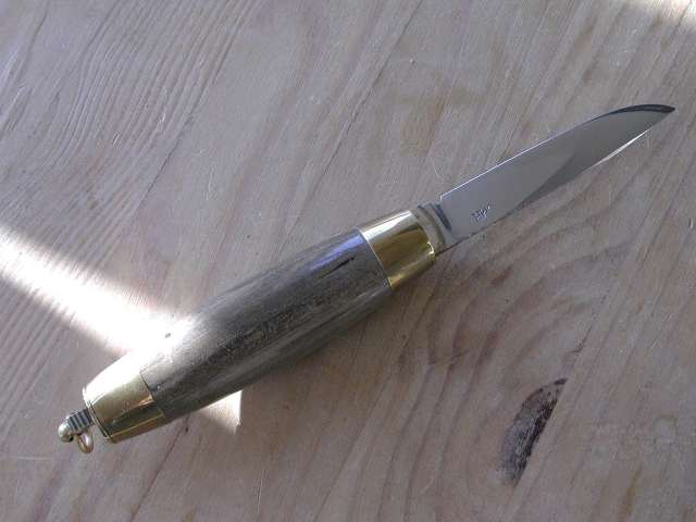

Ich besitze ein sehr altes Fassmesser, welches ich auch im
Messermagazin mal vorgestellt habe.
Ich habe ziemlich viele Infos zu dem Messer erhalten.
(vieleicht war ja der ein oder andere von Euch dabei)
Hier möchte ich mal fragen, ob hier irgendwer solche Messer sammelt,
oder auch eines besitzt und woher er es bekam.
Was haltet Ihr von dem Messer?
Der Hohlgriff ist aus Maserbirke. Die Klinge aus nicht rostfreiem Stahl,
mit der Prägung "Joh. Engström, Eskilstuna" Auf die Platine ist ein Pfeil,
J.E. und die Jahreszahl 1874 eingraviert.
hier der Link zum Bild:
Fassmesser
Falls jemand Interesse an den Infos hat die Ich gesammelt und zugeschickt
bekommen habe, kann ich ja mal eine Zusammenfassung machen und zur Verfügung stellen.

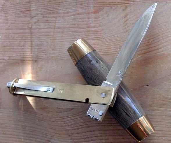

Diese Sorte Messer werde heute auch noch in Frankreich von einer Fa. Remaud nachgebaut. Ich habe meins mal anläßlich eines Parisbesuchs bei Courty et fils erworben. Es gibt sie mit den unterschiedlichsten Griffen bis hin zum Elfenbein. Konstruktionsbedingt ist dieses System auch mit zwei Klingen erhältlich.

Als ich das Messer gekauft habe wusste ich, nichts über das Messer außer, dass es mir gefällt.
Ich habe mich also ans Messermagazin gewandt und habe so von den Lesern einiges über die Geschichte dieses Messertyps erfahren.
So und hier die Details:
Bezeichnet wird dieser Messertyp als Fassmesser (engl. Barrelknife) oder auch
Imigrant-knife.
Dieses Messer wurde 1874 von Johan Engström, in Eskilstuna/Schweden entwickelt und
1882 zum Patent angemeldet.
Ursprünglich als Schnitzmesser gedacht, entdeckten auch bald die Fischer diese Messer und
schließlich gelangten sie in alle möglichen Winkel der Erde, aber vor allem im Zuge der Auswanderung, nach Amerika. Daher stammt wohl auch der Name the imigrant knife.
Diese Messer werden auch heute noch hergestellt, unter anderem auch in Eskilstuna.
Hier gibt es ein lebendiges Museumsdorf namens Rademacher und dort arbeitet auch der
Messermacher J.A Hellberg. Er fertigt diesen Messertyp noch immer.

Ich habe mal eine Frage zur Funktion des Messers. Wenn ich mir die Bilder ansehe stelle ich mir das so vor:
Die Klinge steckt eingeklappt in einer Art Chassis im Griff. Von diesem Griff lässt sie sich komplett trennen.
Um das Messer auszuklappen nimmt man es also aus dem Griff, klappt es auf und verbindet es wieder mit dem Griff. Richtig?
Kannst du noch etwas zu dem Verschluß von Messer und Griff schreiben?
stay rude
braces
Die Mechanik funktioniert ganz simpel.
auf der rechten Platine ist eine Feder aufgenietet, deren Ende durch eine Aussparung in der Abschlussplatte nach außen geht. In
der Feder ist eine Nut, welche beim einschieben des Messers in den
Griff einrastet. Zum öffnen des Messers drückt man auf das Ende der
Feder und zieht das Messer aus dem Griff.
Jetzt die Klinge herausklappen und wieder zurück in den Griff stecken
und schon hat man ein Feststehendes Messer.
