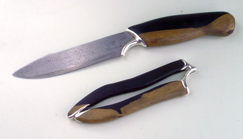

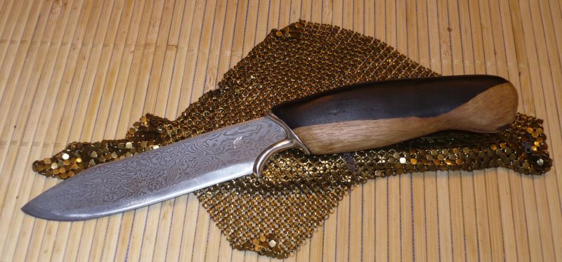

Hallo Leute
Mein neustes Baby
Wie der Titel schon sagt...
Davon 9cm scharf

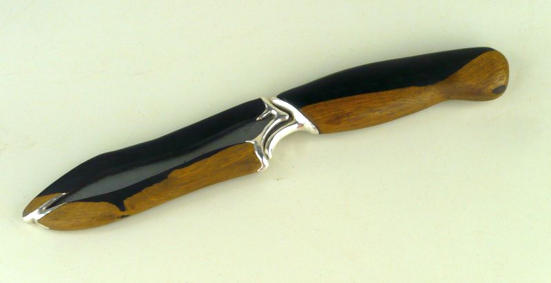

Griff und Scheide Grenadill und 925er Silber
Und Balbach Damast
Bei der Scheide hab ich mal auf Leder verzichtet.
Gefällts euch?
Aber jetzt gibts Bilder
Gruss Bobby
Sehr interessante Arbeit Bobby!

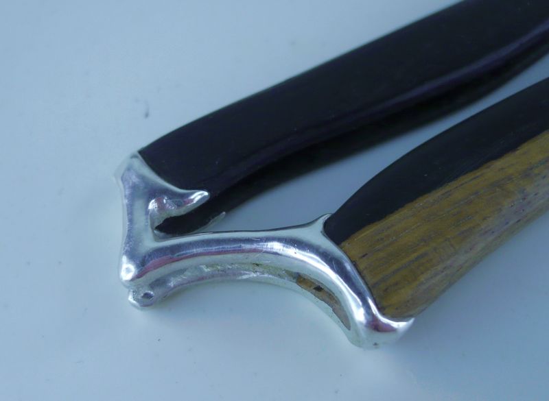

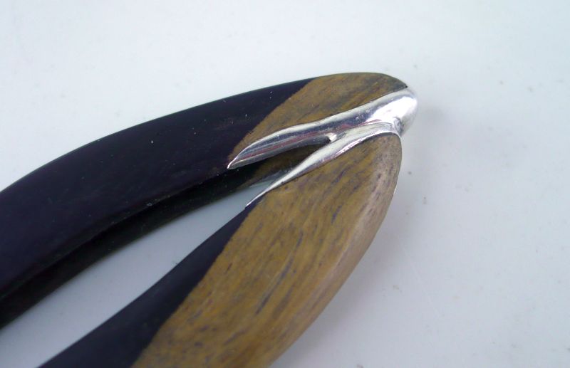

Wie hält denn die Klinge in der Scheide? Nur durch Passung oder ist da noch eine Arretierung eingebaut die ich nicht seh?
gefällt mir ausgezeichnet, sehr schöne Details :super:
Ich vermute die Silberbeschläge sind gegossen - selbst gemacht?

Danke für die Komplimente, ich bin auch ein bisschen Stolz darauf, (OK, mehr als nur ein bisschen ;)) vorallem weil's das erste echte Projekt auf meinem selbstgebauten Bandschleifer ist. Und falls ich es noch nicht erwähnt habe, er funzt super...
@Rainer: Silberbeschläge sind selber modelliert und gegossen. (Die Zahntechniker können das...)
Gruss Bobby

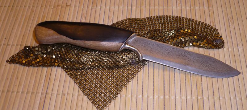

einzig auf den bildern sieht es so aus als ob du einen recht kursen und steilen anschliff an der klinge angebracht hast.was sich dann auf die schneid eigenschafften schlecht auswirken würde.(zumal das ja sicher nicht das messer zum hebeln und hacken sein soll:D)

Der Schneidwinkel ist schon ok so, der Hohlschliff im Klingenkörper lässt das nur so aussehen. Ich werds nach Sindelfingen mitnehmen...
