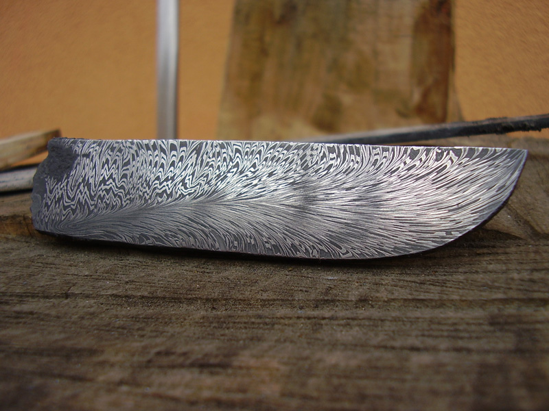

Hi Leute,
hier mal der erste Versuch eines Federdamastes, ist für Klappmesserklingen geplant.
Grüße Uwe

Sehr geiles Teil,
da weiß ich nun wirklich nicht, wie man sowas zusammenbastelt? Sieht jedenfalls super aus...

Sieht schick aus! Bin schon auf den Klapper gespannt!
@Jannis:
Firecrackerscheibchen aufeinandergestapelt verschweißt (Uwe hat ne Presse ...) und hochkant in der Mitte unter der Presse gespalten (nicht ganz durch) und gleich wieder verschweißt. - Kann man an der Klinge sehr gut erkennen.

Ganz schön geworden. Nicht ganz einfach, das in der Mitte zu halten, nicht?
Gruß Jannis
Ist eigentlich ganz einfach: Standard- oder Firecrackerpaket machen und das dann in die Lagen hinein mit stumpfem Meißel warm aufschroten und schließlich genauso wieder zusammenschweißen wie man es aufgeschrotet hat. Durch das "Verschmieren" der Lagen beim stumpfen Aufschroten entsteht der Effekt.

Da kann ich mich Jannis nur anschließen,
verrätst du uns es ??
Sieht wirklich fantastisch aus.:super::super::super:

Das hat Achim doch bereits einen Beitrag weiter oben beschrieben!
Ich finds auch klasse Uwe vielleicht erst recht weils nicht gerade durch ist, finde es so fast schöner.

@ Jost und Achim: jep, jetzt seh ichs auch. Vielen Dank:super:
Hat ja echt nen geilen Effekt und lääst bestimmt noch Raum für Experimende. Noch immer eine super schöne Klinge;-)

Sehr schön Uwe sieht das sieht man nicht oft.
Auch die Linie wie das Muster läuft gefällt mir, wenn es auch wie Achim schon schrieb, nicht perfekt in der Mitte ist.

Hi,
Fällt unter WILL HABEN!
Sehr schöne Zeichnung - gerade der Schwung der "Feder" gefällt mir sehr gut.
Um wie viel ist eigentlich der Arbeitsaufwad gegenüber einem normalen Damast erhöht?
Binn schon gespannt auf das fertige Messer.

Hoffentlich verendert sich das Muster beim schleifen nicht noch Negativ,kann jetzt nicht erkennen wie Dick noch die Klinge ist und weis ja nicht was für einen Schliff sie bekommt.

Zum Arbeitsablauf hat ja Achim schon alles geschrieben. Der Arbeitsaufwand ist schon etwas höher da das Paket ja nochmal in Einzelteile geschnitten wird gestapelt und dann verschweißt wird. Ist halt vom sauberschleifen immer etwas mehr zu tun.
War am Anfang auch etwas enttäuscht als ich es nicht mittig halten konnte aber als ich es angeschliffen hatte wusste ich das es nicht ganz so schlecht wird :hmpf:.
@Jörg,
wie eigentlich fast immer 1.2842 und 75ni8.

wie Armin schon gesagt hat das Muster bleibt fast gleich.
