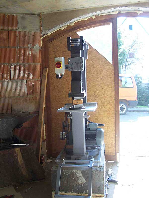

Bild 1: Vorderansicht (Gesamtansicht) des Hammers

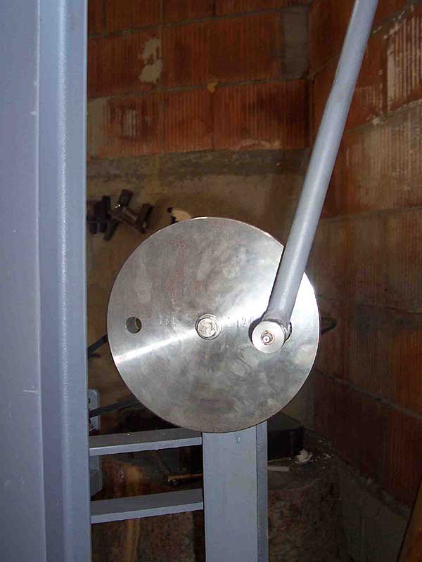

Bild 2: Die Schwung/bzw. Excenterscheibe

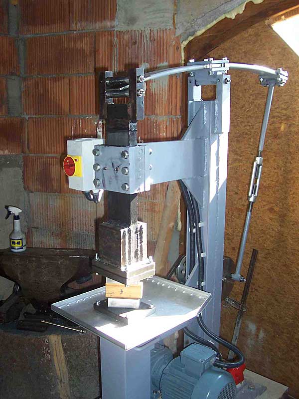

Bild 3: Der Sauptträger von Oben; die Sandfüllung soll die Vibrationen dämpfen

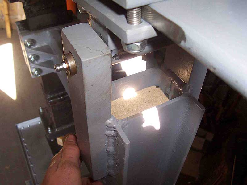

Bild 4: Seitenansicht; mit dem Spannschloss lässt sich die Ausgangshöhe des Bärs einstellen.

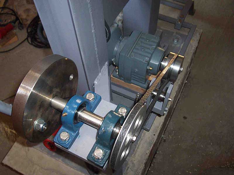

Bild 5: der Antrieb; ich denke hier ist auch gut zu sehen, wie das Fußpedal funktioniert (Rutschkupplung ; das mag der Keilriemen zwar nicht, aber es funktioniert super)

Wenn ich jetzt schon mal dabei bin, dann will ich auch ein wenig meckern:
Auf die Motorwelle gehört eine Keilriemenscheibe.
Aber sonst: Eine schöne Maschine!
kritisieren darf nur wers selber besser macht :D :D :D
Spaß beiseite, Kritik darf natürlich auch geäusert werden.
Würde ich den Hammer noch einmal bauen würde ich auch einiges anders machen.
@hobby
Ich verstehe deine Kritik nicht so ganz, auf der Motorwelle ist natürlich eine Keilriemenscheibe, wie soll das denn sonst funktionieren?
Ok, auf dem Bild könnte man es so sehen, das die Riemescheibe kein Keilprofil hat, das hat sie aber in der Realität, der Keilriemen überträgt die Kraft ja über die Flanken; wären diese nicht im passenden Winkel (z.B. 90°)
würdse der Riemen nur durchrutschen...
Und gekaufte Riemenscheibe brauchts nicht, warum auch, kann man doch selbermachen. Allerdings muss ich gestehen dass es eine beschissene Arbeit war, das Riemenprofil zu stechen (die Drehbank die ich zur Verfügung habe ist mehr ein Spielzeug, da fehlt einfach die Leistung)
Alexander
Hallo Survior,
Respekt da hast du einen super Hammer gebaut.
Da kann sich manch " Alter " ein Beispiel nehmen.Ich hab mir auch schon mal einen mechanischen Hammer zusammengebaut
und weiß wie viel Arbeit und Zeit in so einem Projekt steckt, allein die Planung und das Besorgen des Materials dauert Wochen.
Ich finde es beeindruckend daß du dich in deinem Alter an diese komplizierte Arbeit gewagt haßt und nach den Bildern zu schließen ist dein Plan auch professionell
umgesetzt.
Gruß Link

Du hast eine solide und einfache, fast minimalistische Konstruktion zusammengebracht. Sogar mit Schmiernippeln - da hat der Luxus Einzug gehalten.
Die Sandfüllung ist eine sehr gute Idee wenn ich bedenke, wie laut mein Hammer sich gebärdete.
Funktioniert die Riemenkupplung wirklich ruckfrei? Von Aufsitzmähern kenne ich solche Mechaniken als ruppig und unregelbar.
Von Dauerfestigkeit wird bei dem Riemen nicht die Rede sein können aber das ist ja nicht so tragisch.
Die Auffangwanne für den Zunder könnte dir mal im Weg sein, vielleicht solltest du ledigllich über Motor und Riemen ein Abdeckblech installieren.
Lass mal Berichte über den Betrieb folgen, das wird sicher spannend.
