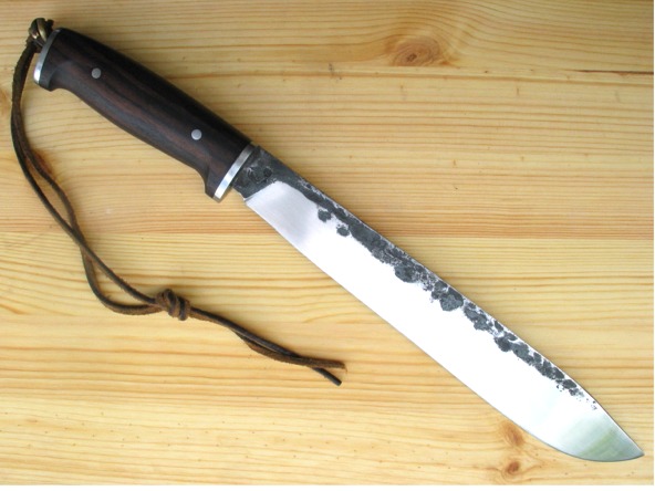

habe im frühjahr auch ein größeres haumesser aus federstahl, rund ( VW-bus) geschmiedet und in öl ( ca. 70*C ) gehärtet- hat geklappt.
angelassen bei 180*C drei mal. keine risse, kein verzug.
das teil ist mit griff 36cm lang, 5mm dick und 35mm breit.
