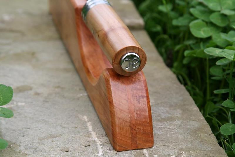

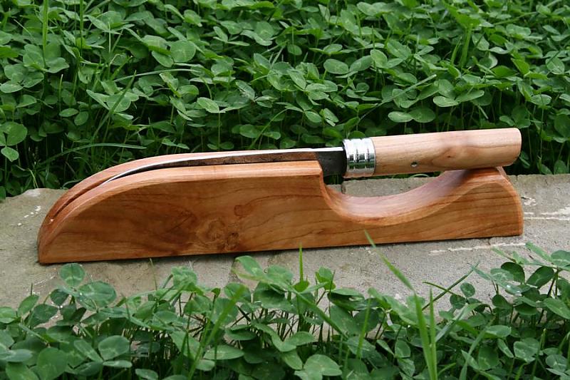

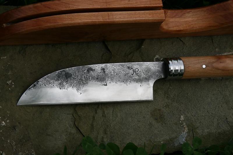

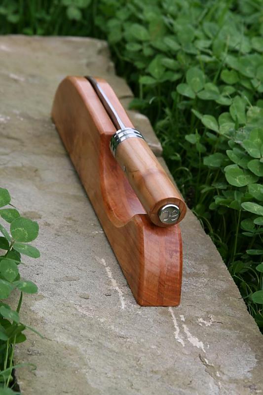

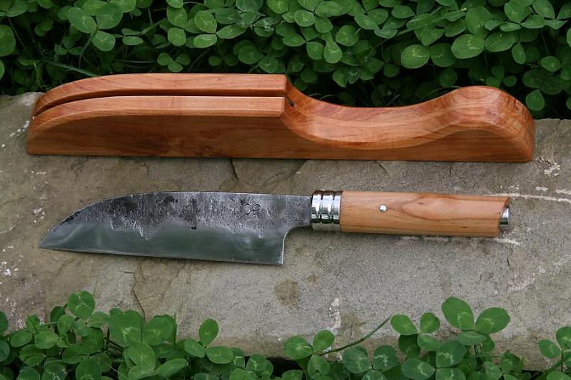

nächste Woche hat mein Schwager Geburtstag, ratet mal was ich ihm schenke?
Die Klinge ist aus Federstahl, Zwinge und Stempel Edelstahl, Griff und Messerblock passend zur Küche aus Kirschholz.
Klingenlänge: 16cm
Gesamtlänge: 31cm
Klingenbreite hinten: 4,5cm
Klingenstärke oben: 3mm
Gewicht: 226g
Viel Spaß beim anschauen.

Hallo link,
ein wirklich schönes und gebrauchstüchtiges Küchenmesser ist Dir da gelungen - und auch der Messerständer gefällt mir außerordentlich gut! :super::D:super:
BTW: 226 g ist natürlich ein Argument, dem in der Küche kaum was widerstehen kann... ;)
Viele Grüße aus Lich...
pevau57
Wirklich sehr schön gemacht.
Bis jetzt habe ich Kirsche noch nicht verabeitet. Hat es gut geklappt das Material zu verarbeiten?
Die Form des Messerständers ist auch toll.
Dein eigener Entwurf?
Hallo cook,
Kirschholz lässt sich sehr gut bearbeiten,
wenn man das Holz gut einölt und wachst bekommt es auch ohne Lack einen Spiegelglanz
der lange Zeit hält.
Die Maserung ist für kleine Flächen wie Messergriffe meistens etwas langweilig
deshalb nehme ich gerne Stücke mit Astlöchern oder Verwachsungen.
Gruß Link
