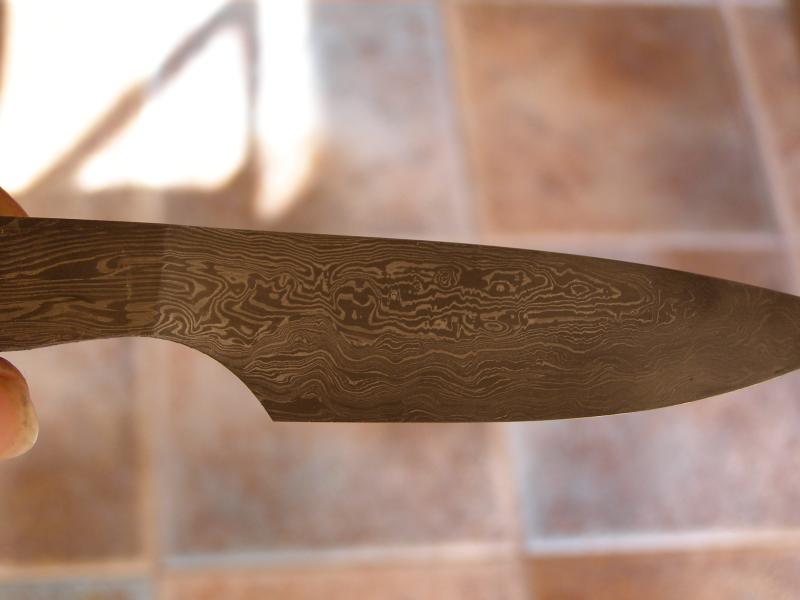

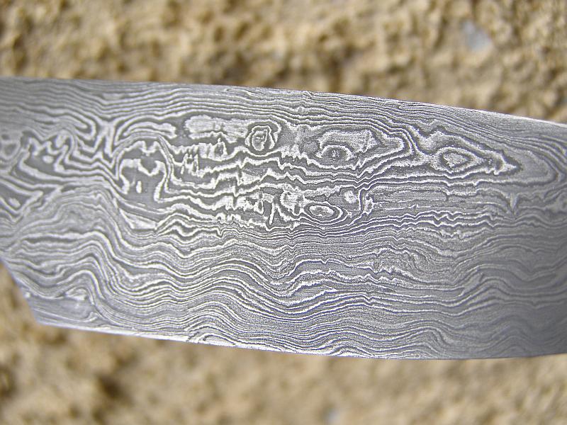

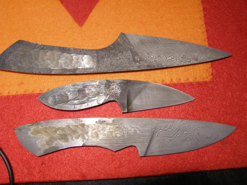

Hallo Maik,
die mittlere Klinge, welche komplett grau war ist es immer noch.... Weder Kaffee noch Schwefelsäure konnten daran etwas ändern.
Ich habe speziell bei dieser Klinge aber den Verdacht, dass der Ofenkitt mit dem ich sie beim Härten abgedeckt hatte irgendwelche Schweinerein mit dem Stahl aufgeführt hat....

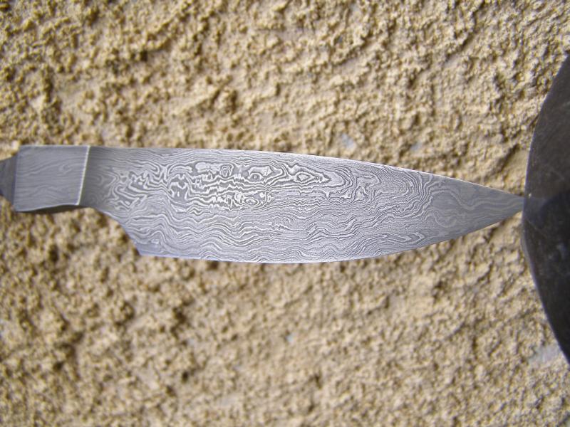

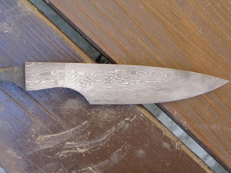

Das Halbintegral ist dafür inzwischen durch mehrmaliges Ätzen in Schwefelsäure sehr hübsch geworden. Ich mache morgen mal Bilder.
Danke noch mal an alle für die Tipps.
mfg Ulrik
Hier sind die versprochenen Bilder.
Mit dem Kontrast bin ich persönlich mehr als zufrieden.
mfg Ulrik
