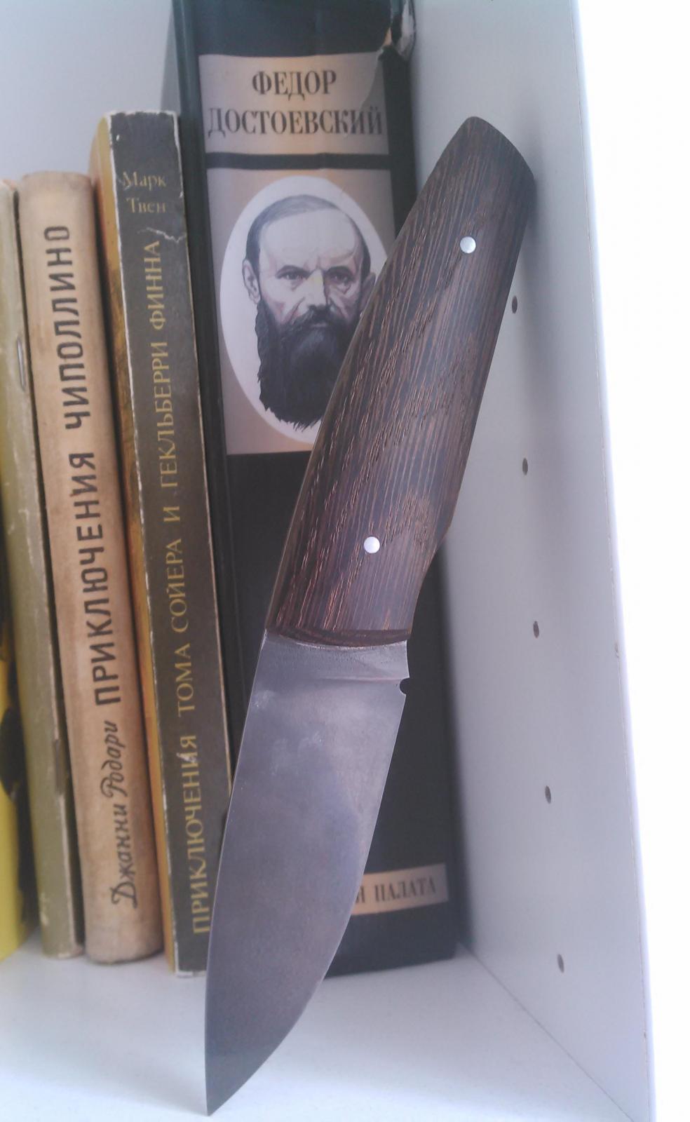

Ich hoffe, von eurer Erfahrung profitieren zu können. Mir haben sich gerade die Griffschalen bei einem die Tage fertiggestelltem Messer gelöst. Neben möglichen handwerklichen Fehlern wie schlecht entfettet oder falsch zusammengerührtem Kleber wollte ich noch zwei andere Möglichkeiten diskutieren. Das ist meine erste verhunzte Verklebung und ich habe auch zum ersten Mal Eiche verwendet.
- Kann es da einen Zusammenhang geben, von wegen Gerbsäure oder Ähnlichem?
- Dann habe ich auch sofort noch zum ersten Mal die Eiche mit Salmiakgeist geräuchert. Das Ergebnis finde ich optisch sehr ansprechend, nebenbei bemerkt. Geräuchert habe ich nach dem Verkleben. Kann das Ammoniak das ausgehärtete Harz angegriffen haben?

und danke schon mal für die Fragen. Ich grenze mal etwas ein. Erstmal Fotos, hmm, ich habe frustriert sofort nochmal die Flächen angeschliffen, abgepustet und wieder verklebt. Nur ein Foto vom Messer kann ich leider bieten:
Aus dem Gedächtnis: bei einer Seite schien der Kleber sich hauptsächlich vom Metall gelöst zu haben.
Meine Vorgehensweise und die Umstände nochmal präziesiert: Ich habe vier Messer gleichzeitig geklebt, vier verschiedene Hölzer(Kirsche, Zwetschge, Apfel, Eiche). Kleber ist ein normaler 2k aus dem Baumarkt, diese Doppelkammerdüsen. Das dosieren geht damit ganz gut, so dass ich da den Fehler eher hinten anstelle. Mit neuem Schmiergel schleife ich alle Flächen an, mit dem Mund wird gepustet. Kein Alkohol oder so. Mit Federklemmen zusammengedrückt, nicht Schraubstock oder -zwingen. Bei der Nachbearbeitung achte ich darauf, dass sich der Kleber nicht über die Pins oder das Griffmetall erhitzt.
Weil alle 3 anderen Griffe halten, habe ich als erstes dran gedacht, ob nicht die Eiche als solche oder die Bedampfung mit Salmiakgeist ein Faktor beim Versagen war. Es war so, dass 2-3 Tage später erst ein Spalt zu sehen war. Da konnte ich mit einem dünnen Gemüsemesser dann rein und habe die Griffschale abgehebelt, auch die pins liessen sich rausziehen.
Wenn ihr mir sagt, dass Eiche unproblematisch ist und Salmiakgeist auch nicht Kleber angreift, dann würde ich das eigentlich schon beiseite legen und die nächste Verklebung etwas sorgfältiger dokumentieren zwecks Fehlereingrenzung.
