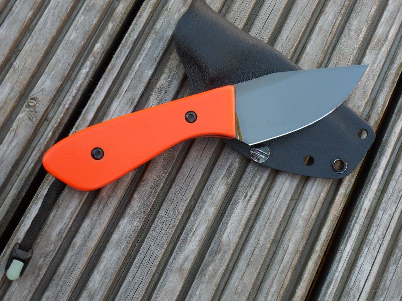

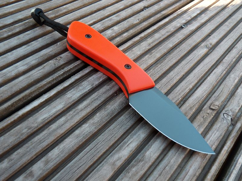

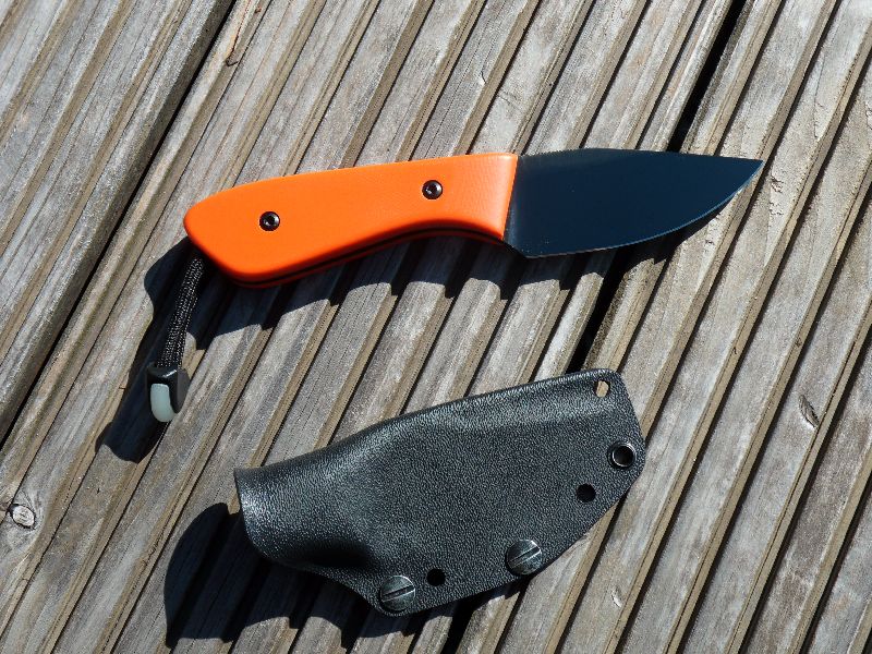

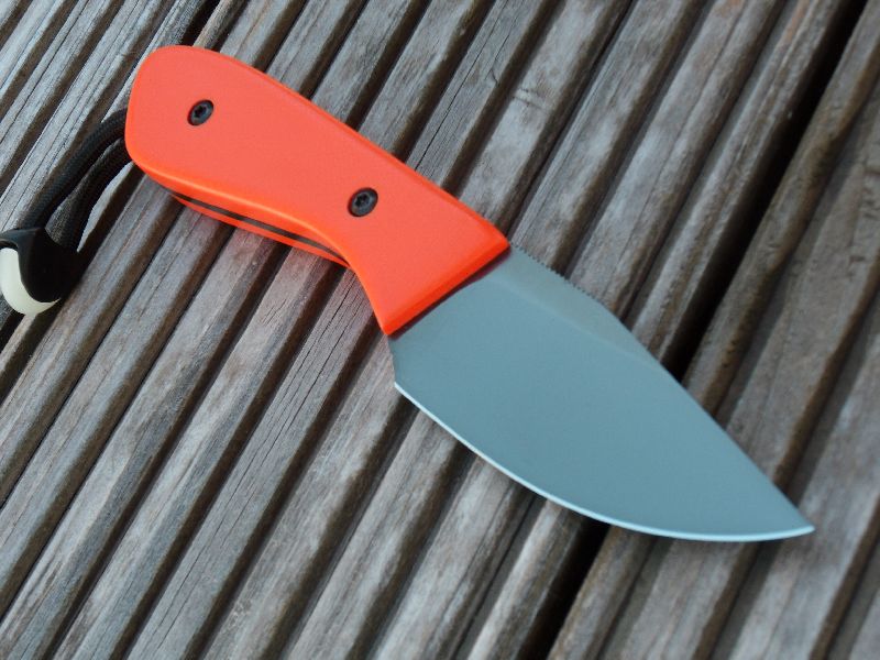

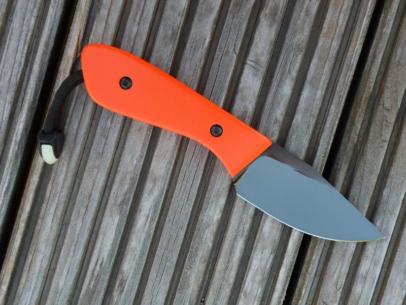

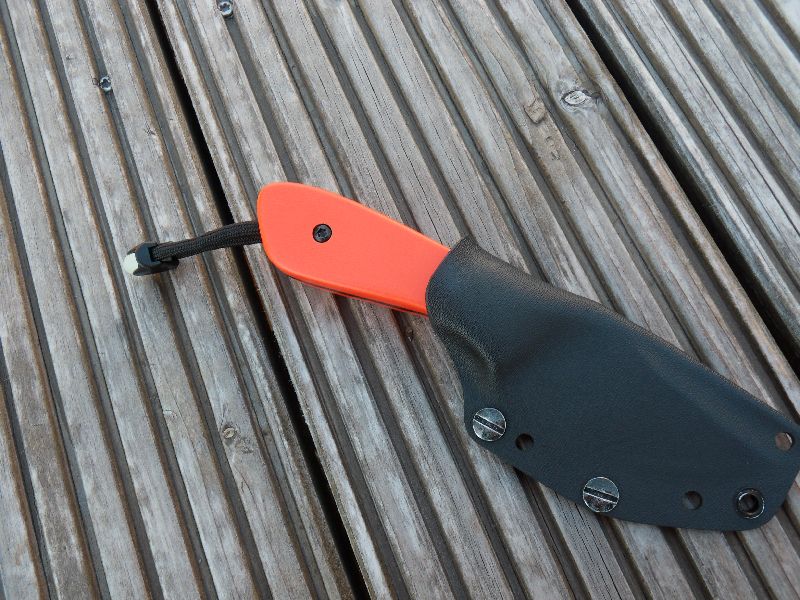

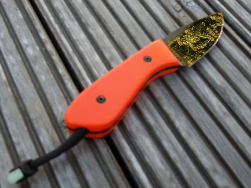

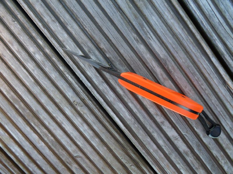

Hi, hab mal wieder was Neues ausprobiert.
Für das Klingenmaterial musste mal wieder eine alte Feile herhalten, die sind billig, leicht zu bearbeiten und werden so richtig scharf
Der Nachteil bei diesem Material ist nur die Rostanfälligkeit. Diesen Punkt hab ich bei diesem Messer aber mit einer DLC-Beschichtung (noch mal vielen Dank an Steffen aka kanuler) weitestgehend eliminiert.
Daten:
Klingenstahl: Feile DLC beschichtet, 60HRC
Klingenmaße: 72mm x 32mm x 3,2mm
Gesamtlänge:172mm
Griffmaterial: oranges G10
Kydexscheide mit Bohrungen für kleines Teklok
Jetzt aber genug der Worte, ich lass mal Bilder sprechen.
Viel Spass beim schauen.
