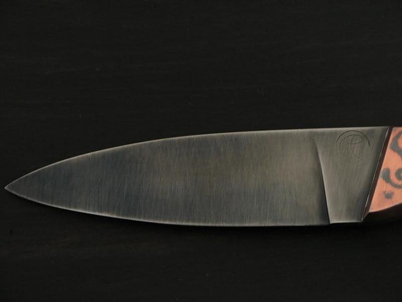

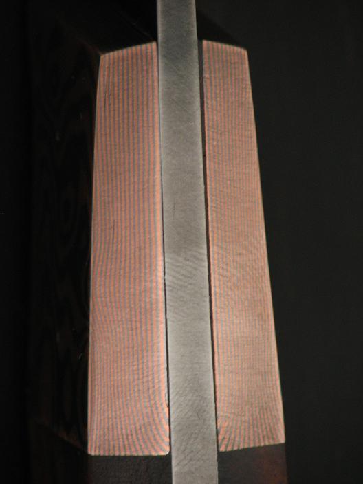

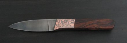

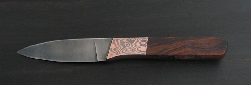

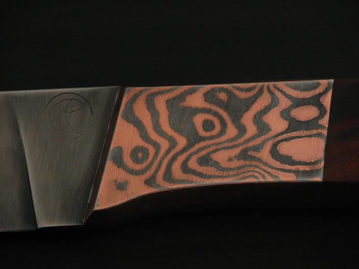

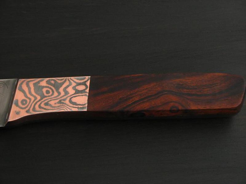

bis auf einen kleinen Fehler bin ich recht glücklich damit.
Der Fehler ist ein sichtbarer Klebespalt (etwa 0,2 bis 0,3mm) an der rechten Mokume Backe (siehe Foto) - habe das erst gesehen als schon alles hart war:teuflisch
Die Klinge ist aus einer Feile. Das Mokume Gane aus Reineisen und Kupfer - der Barren hatte 41 Schichten. Holz ist Wüsteneisenholz.
Gewicht: 196g
Gesamtlänge: 205 mm
Klingenlänge: 80 mm
Klingenhöhe: 23,5 mm
Klingenbreite: 3 mm

Alles in allem ein super Messer. Aber wirklich ärgerlich mit dem Spalt zwischen Mokume und Erl... Vielleicht kannst du den ja noch beseitigen. Ich hatte sowas auch mal. Allerdings mit Holzschalen. Hab in mühevoller Handarbeit die Klebereste aus dem Spalt gepult, neuen Kleber rein und stark gepresst. Bis jetzt hält es:glgl:
Sonst wirklich sehr schön. Mokume und Wüste sehen super zusammen aus. Und das Design überzeugt mich auch voll:super:
Gruß Jannis
Danke!
Naja das Mokume wird sich nicht verbiegen lassen. Ich glaube da kann ich nur mehr verlieren. Das Mokume müßte ganz runter - ist aber mit vier Passstifte und jede Menge Uhu Endfest verklebt.
Ich schaue natürlich immer dahin aber sonst wäre es noch gar keinen aufgefallen. Das nächste wird perfekt:)
Christoph
sehr schönes Messer, das Du da gemacht hast. :super:Hättest Du den Spalt nicht erwähnt und nicht so gestochen scharfe Fotos geschossen, hätte es Keiner bemerkt.
