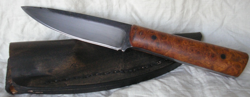

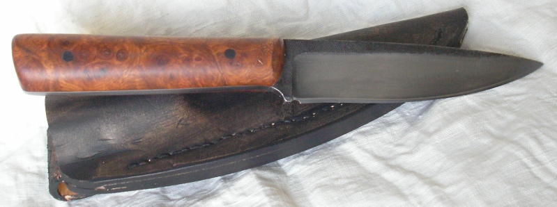

Endlich fertig geworden:
Feile vom Claymore
200mm Gesamtlänge, 100mm Klinge, gute 5mm stark, 23mm hoch
Griff: dunklrotes Amboina
Pins aus Kohlefaserstab 3mm
Die Klinge ist leicht angeätzt. Eine Härtelinie ist zu sehen, ich hoffe das kommt auf den Bildern auch durch.

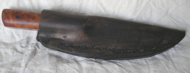

Das Leder ist mein Debut. Das Messer sitzt bombig dadrin. Nur die Optik ist nicht so besonders geworden (die Naht ist recht krumm geworden). Form follows Funktion :D

Mann echt schick.
Die Härtelinie ist auf dem 3ten Bild gut zu erkennen. Wie ich meine eine saubere Arbeit.
Grüße Andy

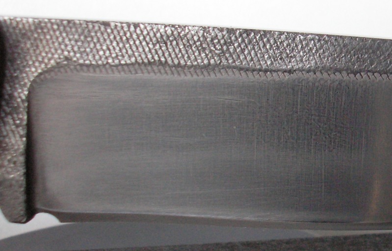

Gefällt mir optisch sehr gut, Farben sind insgesamt sehr stimmig, die Form geradezu klassisch. Wie bist du darauf gekommen Kohlefaser als Pins zu nehmen? Ich finde das ich recht ungewöhnlich (aber passend). Irre ich mich, oder sind auf der Klinge noch leichte Schleifspuren zu sehen?

Kohlepins fand ich farblich am besten dazu, blanke Pins hätten nicht zur Klinge gepasst. Das Zeug ist recht fest, läßt dabei jedoch sehr gut bearbeiten.
Was die Schleifspuren angeht, oben das Dunkle ist noch Feilenstruktur. Es sind auch noch ein paar Spuren auf der Klinge zu sehen, die hätte ich aber auf den Bildern nicht gesehen :staun:

Man nennt mich nicht umsonst "Häuptling Adlerauge" :D

Ich find's sehr schön, sieht aus als wäre es zum benutzen gemacht. Meine ersten Gehversuche mit Lederscheiden sehen zur Zeit auch nicht viel anders aus; aber funktionieren tuen sie. Was will man mehr. :)
Du könntest vielleicht die Optik noch nachträglich verbessern, wenn du die Kanten an den Stellen, wo die Naht 'krumm' ist, ranschneidest, so das zumindest der Abstand Naht-Kante überall gleich ist.

@Keno, danke für den Tip. Hab' ich sofort gemacht, sieht wirklich besser aus. Jetzt kann ich auch sagen "It's not a bug, it's a feature" :D

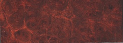

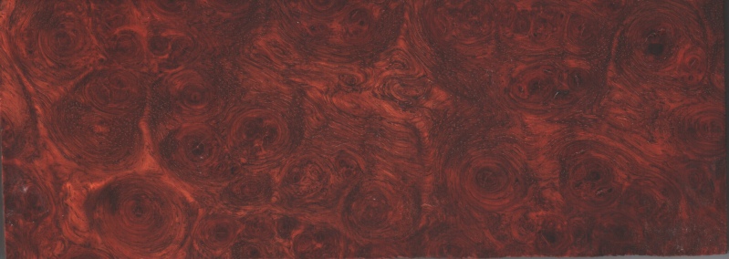

Ich hab die zweite Griffschale (ich war sparsam, eine Hälfte hat gereicht :D) mal eingescannt, vielleicht gibt das Aufschluß, ob ich Mist erzählt habe :argw:
Egal was es ist, ich find das Holz sieht klasse aus.
Danke für den Scan, 100% rotes Amboina, definitif kein Redwood, Ich find Amboina übrigens schöner als Redwood, das ist aber mein beschmack, passt sehr gut zu dem Messer ;)
