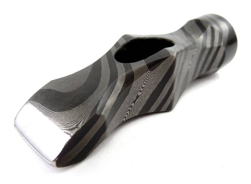

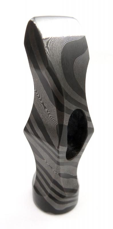

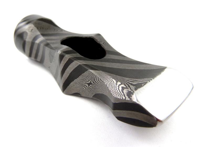

Moin,
jüngst ist ein kleiner Goldschmiedehammer aus Damast fertig geworden... damit lassen sich edle Metalle gut bearbeiten ;)
Die Form ist nicht klassisch für diesen Hammertyp, aber der Kunde hat diese Ausführung gewollt. Sie ist angelehnt an einen Aufziehhammer (für Gefäße im Silberschmiedebereich), allerdings ist so ein Hammer normalerweise viel größer.
Der Kopf des kleinen Werkzeugleins hat eine Länge von 62,5 mm, die Bahn einen Durchmesser von 17 mm. Er wiegt 69 Gramm.
Materialien: 1.2842 / 60Ni20.
Bahn und Finne sind poliert und nicht angeätzt.
Ein schlichter Stiel kommt noch dazu.
Danke fürs Schauen - Kommentare sind immer erwünscht!

"Boah, ist der schön - will haben, auch wenn ich's nicht brauche", ist das, was mir so auf die Schnelle Morgens einfällt.
You made my day. Thanx!
Virgil
Mich beschleicht so allmählich das Gefühl, Du kannst das was Du da machst:staun:
So eine Form habe ich schonmal bei einem Goldschmied gesehen, bei dem ich mal Praktikant sein durfte, allerdings war die Finne deutlich spitzer.
Als Stiel würde ein Antilopenhorn passen :D
Danke fürs zeigen,
Christian
