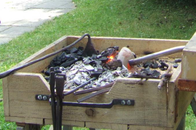

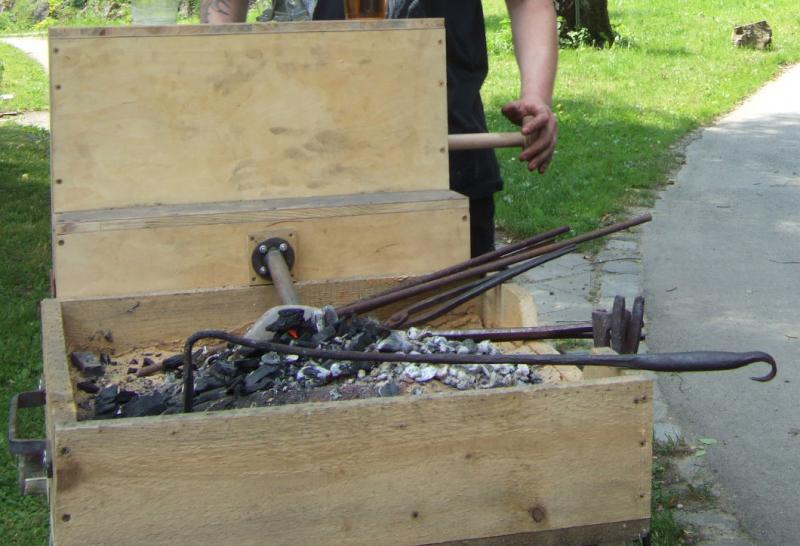

für die diversen Außeneinsätze habe ich mir eine Feldesse aus Lehm in einer Kiste gebaut und benutze dazu noch ein japanisches Kastengebläse.
Diese Kombi war letzten Samstag auf unserem Sommerfest erstmalig für ca. 6 Stunden im Einsatz und hat sich grundsätzlich bewährt.
Hier ein paar Fotos:
Ein paar Dinge will ich noch verbessern:
Anstelle der Malerböcke soll noch ein stabiles Untergestell her.
Die Wand gegenüber vom Essstein soll noch etwas höher werden, damit man den Kohlehaufen höher schichten kann.
Der Kolben des Gebläses muss noch leichtgängiger werden. Momentan habe ich an Stelle des "Waschbärfells" Tretford-Teppich-Streifen.
Aber ich bin zumindest froh, dass es funktioniert und nichts angebrannt oder durchgeschmort ist.

Hallo Jörg.
Sieht nicht schlecht aus.
Unter dem Gebläse sind keine Beine?
Schon im Windsammler nachgesehen, ob was angekokelt ist?
Wie dick ist der Lehm in der Kiste und war der noch Feucht am Beginn der 6 Stunden?
Andreas
Hi Geonohl,
nein, unter dem Gebläse sind keine Beine. Die Winkel bekommen aber noch Streben.
Das Rohr zum Gebläse konnte man die ganze Zeit problemlos anfassen. Lediglich das Stirnbrett vom Windsammeler war etwas warm.
Der Lehm ist ca. 5-7cm dick, je nach dem und er war nicht mehr feucht.
Jörg
Bei mir wurde der auch nur von außen etwas warm, nur innen war der teilweise Schwarz.
Die Rückschlagventiele waren nicht absolut dicht, und wenn man nicht Pumpt wird es dann schnell innen warm.
