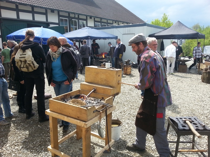

Man kann eine Esse auch aus Lehm machen, das klappt wenn man es richtig macht sogar in einer Holzkiste ... das Foto zeigt die Lehmesse von "Ilmarinen" in Freudenberg 2015. Dieses Jahr konnte man dort sogar eine Lehmesse auf zwei Balken sehen, ich habe jedoch leider keine Fotos gemacht. 5-20150509_124351.jpg

Meine Tonnenesse läuft mit Holzkohle sehr gut, das Kohlebett liegt in einem Erdloch, was bei der Fettnuss aber nicht wirklich geeeignet ist. Lehm wäre da schon interessanter!
