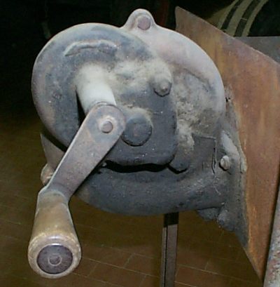

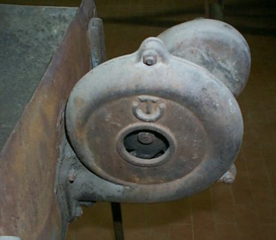

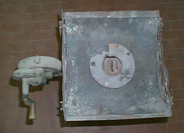

Beim Entrümpeln der Werkstatt eines Bekannten ist dieses Schmuckstück zum Vorschein gekommen. In seinen besseren Zeiten hat damit ein Hufschmied gearbeitet.
Zur Bestandaufnahme:
Maße:
45cm x 40 cm x 11 cm (tiefste Stelle)
Arbeitshöhe 82 cm
Handventilator top, bläst wie ein Neuer :super:
der Rest ... seht selbst:
Feldesse von oben:
Feldesse von unten:
Handventilator von vorne:
Handventilator von hinten:
Ich hab mir zwei Lösungen überlegt:
1. Restauration:
Die "Feuerschüssel" mit Keramikfaserwolle auskleiden, dann mit feuerfesten Beton auskleiden. Eventuell die Feuerschüssel mit Schamottsteinen U-förmig verkleinern.
2. Neuaufbau:
Eine Feldesse, wie knifemaker sie vor ca. einem Jahr vorgestellt hat, zusammenschweißen und nur den Handventilator übernehmen.
Lieber wär mir ja so viel wie möglich von der Feldesse zu erhalten und bevor ich das Teil noch mehr verschlimmbessere, hätte ich gerne Eure Meinung gefragt.
Grüsse Klaus
P.S.: Kann man konstruktionsbedingt sagen, wie alt so eine Feldesse sein könnte?
Hallo
Ein Neuaufbau wäre m. E. die schickere Lösung und mit einer herrausnehmbaren Feuerschüssel bist du flexibel und kannst eine Feldesse und/oder eine gemauerte entwerfen.
Auf dem Foto sieht es so aus als sei der Schlackehammer festgepunktet, sehe ich das richtig?
Der Zustand der Esse ist in der Tat verheerend und gefährlich dazu!
Bedenke, dass du mit glühenden Kohlen hantieren wirst.
Am besten besorgst du dir ein Stück 5mm Blech, aus dem du die Wanne neu anfertigst.
Das Esseisen machst du aus 10mm Blech. Das kann dann ruhig eine etwas tiefere Wanne ergeben.
Hier mal ein Beispiel:
Einzig Gebläse und Gestell würde ich behalten.

....Wie schon eingangs angedeutet, denke ich über eine mit Keramikwolle isolierte Feuerschüssel nach. Die Hitze sollte imho gefälligst dort bleiben, wo sie hin gehört......
Möchtest Du die Schüssel INNEN verkleiden? Da läge die Kohle in der Keramikfaser, würde dieselbe ruckizucki mechanisch ruinieren und natürlich durch die Verunreinigung mit Asche auch anschmelzen (Schmelzpunkterniedrigung).
Falls Du vorhast, die Schüssel AUSSEN zu verkleiden, käme es zu einem Hitzestau im Material; die Wärme könnte nicht mehr abstrahlen und die Schüssel würde in Nullkommanichts verbrennen.
Die Konstruktion funktioniert ja im Prinzip und kann nur noch in Details verbessert werden, z.B. durch den Einsatz von stärkerem Material, Guss, Hartbrandschamotte oder VA.
sanjuro
Über die Keramikfaser käme schon noch eine Schicht feuerfester Beton. So ähnlich wie die Isolierung der Eigenbau-Gasessen, die hier des öfteren beschriebenen werden. Ob die Schicht durch Hitze und mechanische Beanspruchung anfängt zu bröseln, lass ich mal offen. Vieleicht wäre eine Abdeckchicht Lehm auch zielführend.
Vorausgesetzt, daß bei dieser Konstruktion (Feldesse) eine Isolierung überhaupt sinnvoll ist.

Mit der Isolierung muss ich sanjuro Recht geben.
Wen du von außen isolierst löebt das Blech nur kurz, isolierst du von innen, so wird widerum die Isolierung nicht lange leben.
Von Nöten ist eine Isolierung ohnehin nicht, die Esse ist eh offen und hat einen Wirkungsgrad im einstelligen Prozentbereich. DAs wirst du auch nicht ändern können.
Kurzum: Blech reicht.
An Gebläse und Esseisen würde ich nichts modifizieren, nur reparieren.

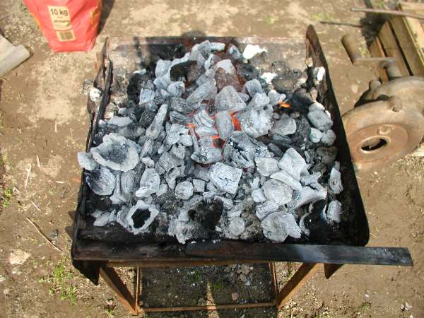

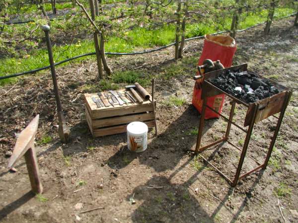

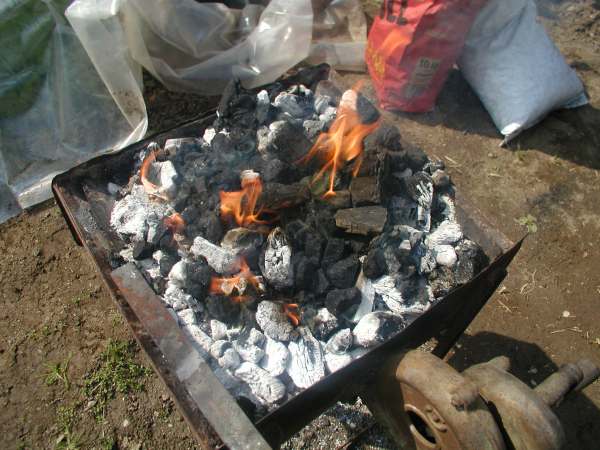

Erster Schmiedeversuch mit der Feldesse
Die Esse ist zwar noch nicht ganz fertig, aber schon einsatztauglich.
motiviert vom "Messer schmieden für Anfänger" v. Siebeneicher-Hellwig / Rosinski hab ich mich heute wieder an den Amboss gestellt.
Hier ein paar Fotos:

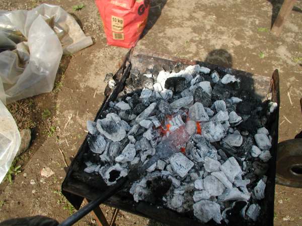

Provisorische Schmiedeecke mit der Esse kurz vor dem Anzünden:
Esse nach ca 20 Minunten mit moderater Luftzufuhr:
mit Klingenrohling:

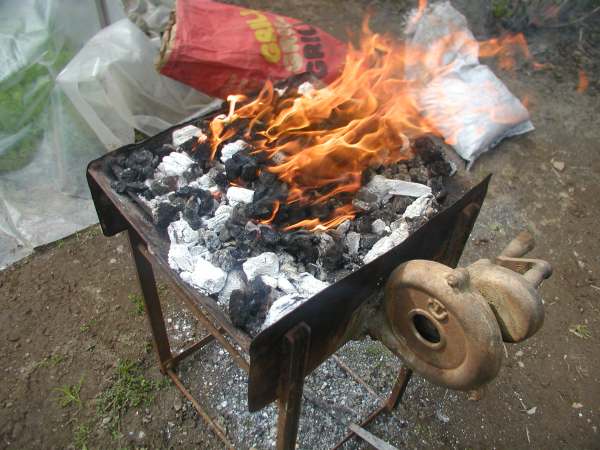

nachdem die Holzkohle fertig war, wurde Fettnuß nachgelegt. Man kann noch ein wenig die gelblich verfäbten Rauchfahnen erkennen (Schwefel?):
Nach einer ca 1 Minute ordentlich Kurbeln (maximaler Luftzufuhr):
Das sind nun meine ersten Ergebnisse :rolleyes: :
Leider ziehmlich überhitzt und mit ziehmlicher Sicherheit total entkohlt. Die Feuerführung muss ich mir wohl nochmal erklären lassen :p .
