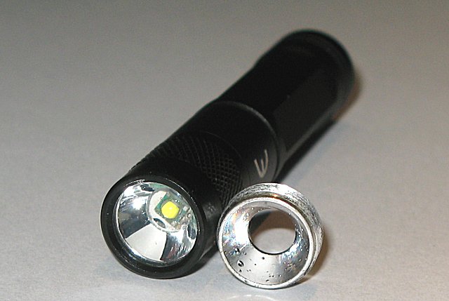

In eine etwas ältere und unbenutzte Fenix LOP SE im Originalzustand (muß ich übersehen haben), sollte eine XPG-R5 auf 8 mm Platine eingebaut werden.
Die 8 mm Platine paßt mit etwas Nacharbeit in die Vertiefung des Treibergehäuses (7,8 mm).
Beim Zerlegen zeigte sich ein Schaden am Reflektor, dessen Beschichtung sich abgelöst hatte, offensichtlich ein Produktionsfehler.
Der Reflektor eines Lampenkopfes, den Hiltihome mir vor längerer Zeit mal geschenkt hatte, paßte aber genau (besten Dank nochmals). :)
Die LOP ist jetzt bei gleicher Stromaufnahme (790 mA an 1,2 V) wesentlich heller als vorher.

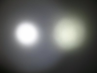

Verglichen mit einer Fenix LD01, die etwa die gleiche Stromaufnahme hat (770 mA an 1,2 V), ergibt sich ein ungefähr gleich heller- aber breiterer Strahl mit einer grünlichen Färbung.

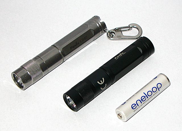

Fenix LD01 (links oben), Fenix LOP SE, Eneloop AAA
XPG R5 eingebaut, beschädigter Reflektor der LOP
Fenix LD01 (links), Fenix LOP mit XPG-R5 (rechts)
Stromaufnahme etwa gleich (770-790 mA an 1,2 V)
Bei der Aufnahme wurden beide Lampen in einer Hand gehalten,
weswegen das Ganze etwas schief aussieht.

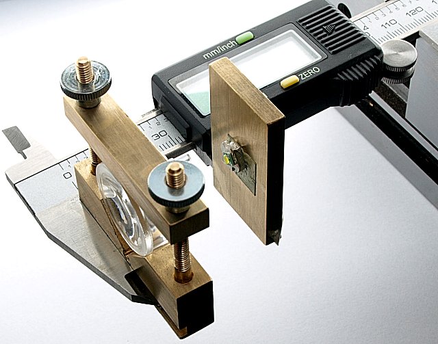

Diese Spaltverluste können entstehen, wenn man den Reflektor vor einer XP-G optimal fokussiert. Es bleibt immer ein kleiner Abstand von 0,5 bis 0,8 Millimetern, jedenfalls bei den von mir verwendeten Reflektoren (etwa 15 Stück).
Mit diesem provisorischen Aufbau läßt sich das ganz gut untersuchen:

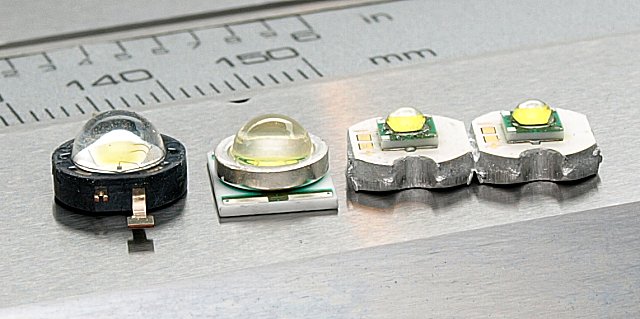

Ich würde mal vermuten, daß ein optimaler Reflektor für eine XP-G an der Basis breit und eben ist (was eine Montage der Led innerhalb des Reflektors zuläßt) und dann relativ steil ansteigt.
Wenn man sich die Bauform der XP-Gs (rechts) näher ansieht und mit einer Seoul P4 (links) oder einer Cree XR-E (Mitte) vergleicht, erscheint das auch logisch, die Primäroptiken sind schon sehr unterschiedlich.
