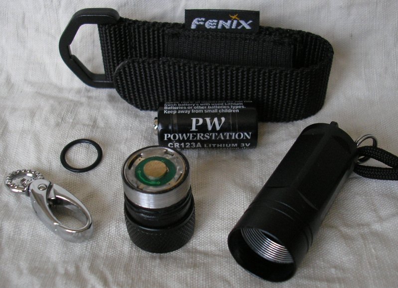

So, liebe Gemeinde, heute kam meine P1, schwarz, bei mir an. Danke an Holger für die (wie immer) Turbolieferung.
Verpackt war die Kleine in einem einfachem Blister. Mit dabei waren: ein O-Ring, ein Täschchen, ein Schlüsselanhänger und natürlich die P1 mit einer CR123 (die schwarze von Powerstation)
Ausgepackt, festgedreht - Licht, ok. geht :D
Verarbeitung scheint soweit ok. zu sein. Gut, die Lötstellen sehen etwas, ich sach mal, robust aus :argw:
Als ich den Schlüsselring angebracht habe, ging etwas Farbe ab :mad:
Wenn die Lampe aus ist, also der Kopf los (fest=an, 'ne 1/4 Umdrehung los= aus) gedreht ist, klappert die Batterie. Läßt sich aber bestimmt leicht beheben.
Handlage ist gut (mit 'nem kurzem Bändchen oder Lanyard noch besser), durch den gerädelten (heißt das so?) Lampenkopf läßt die Kleine sich gut einhändig an-, bzw ausdrehen.

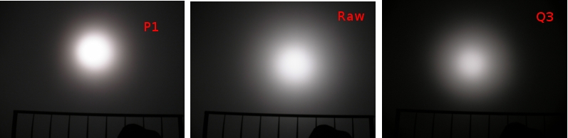

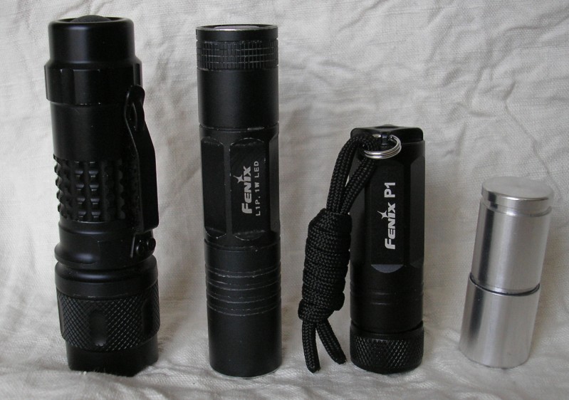

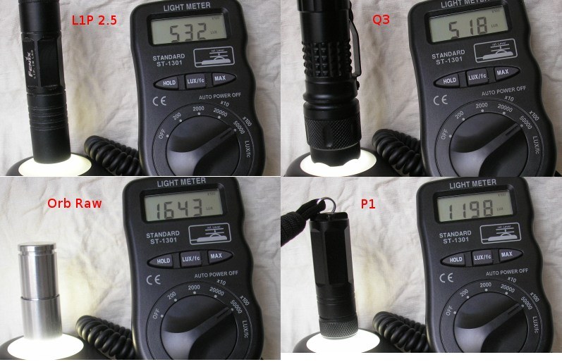

Schnell noch die Raw und die Q3 rangeholt, Zimmer verdunkelt, und die Funzeln angeworfen. (ca. 2m zur Wand, Knipse auf gleicher Höhe und Enfernung, alle gleiche Bildeinstellung)
P1 und Raw haben einen kleinen, sehr hellen Spot und einen ausreichend hellen großen Lichthof. Die Q3 hat einen etwas größeren Spot, etwas weniger hell wie die anderen Beiden, der Lichthof ist deutlich kleiner.
Die ernüchternde Leistung der Q3 (Bild und Meßwert) hab ich live nicht zu stark wahrgenommen.

Moin,
es beruhigt mich ja, dass Deine Batterie auch klappert.
Ich denke, dass ein Umwickeln der Batterie mit Papier Abhilfe schaffen könnte.
Die letzten Tage hatte ich allerdings zuviel zu tun, als dass ich mich darum hätte kümmern können.

Bei mir klappert nichts - ich verwende aber auch einen LiIon-Akku von Conrad (no risk, no fun :D). Bei mir ist die Lampe im Vergleich zur Q3 deutlich heller (beide mit Akku), das kommt aber auch von der stärkeren Fokussierung der P1. Jetzt wisst ihr aber, warum die die Batterie klappert - sonst wäre der Akku eine Presspassung.

afaik muß die batterie klappern, denn der gehäuseinnendurchmesser ist so bemessen, das auch ein akku reinpasst.

@schwarzbunt: wo gibt es denn ein solches light-meter und was kostet es ???
Wo?: Google "Luxmeter"
Wie Teuer ab 35€ nach oben offen.
(Bezieht sich beides nicht exakt auf dieses Gerät ...)
Ich kann mir ein ex NVA-Luxmeter im borgen. :D:D:D
(Bei Bedarf, mehr zu diesem Thema bitte in einem Seperatem Thread.)

Rappel, rappel - das Klappern hat mich doch MÄCHTIG gestört. Ein wenig Klarsichtfolie und ein dünner Schaumstoff-Ring haben diesen Mangel beseitigt. Jetzt rappelt nix mehr. Die Begründung, dass da noch Platz für die etwas dickeren LiIon-Akkus gelassen wurde, dämpft meinen Ärger. Vielleicht werde ich das ja noch mal ausprobieren. ;) Wieso "no risk, no fun"? Kann das eigentlich gefährlich werden? Doch wohl nur für die Lampe, oder?

Und was den Akku betrifft: Ich verwende keine 3,7V protected (die theoretisch auch noch gehen sollten und in der Realität bis 4,2V haben) sondern 3V protected (die dann bis 3,7V gehen). Gefährlich kann es für die LED werden, da sie bei höherer Spannung zu heiss wird. Bisher ist mir die Lampe aber auch mit Akku nicht zu warm geworden. Insgesamt wird es die Lebensdauer der LED aber negativ beeinflussen, nur in 2-3 Jahren gibt es eh wieder was viel besseres :D
