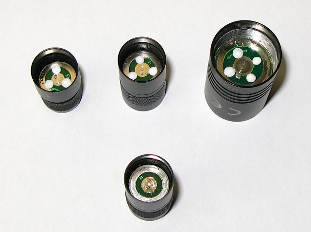

Kleine Kleberpunkte funktionieren auch.
Die Höhe von einigen zehntel Millimetern reicht aus.
Hier: Wärmeleitkleber (weil er auf dem Schreibtisch lag)

ich habe vor ein paar Tagen bei meiner alten Fenix L0D im Dunkeln die Batterie wechseln müssen. Dabei habe ich nicht wirklich auf die Polung geachtet und die Batterie falsch herum eingelegt.
Nachdem ich diese umgedreht hatte, funktionierte die Fenix aber nach wie vor ohne Probleme. Ich habe jetzt auch mal in den Lampenkopf geschaut und festgestellt, dass kein mechanischer Verpolungsschutz vorhanden ist. Der Lampenkopf sieht eigentlich exakt so aus wie der untere auf Energies Bild.
Ist die L0D nun vom Treiber her gegen Verpolung geschützt oder habe ich einfach nur Glück gehabt?

noch ein Wort zum Vorschlag von Energie:
Der ist gut,aber nur für ältere Fenix Lampen, die noch kein Kontaktblättchen auf dem plus Pol haben.
Neuere Fenixe haben ein erhabenes Blättchen, da reichen wenige zehntel Millimeter nicht aus, da das Blättchen schon etwa 0,8mm dick ist.
