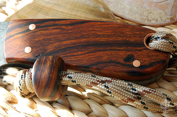

Nun ist nach dem "Jäger" endlich auch das zweite Messer
meines Besuches bei Uli Hennicke fertig geworden.
Seit Januar lag es ohne Finish und Griffschalen traurig
in meiner Werkstatt.
Mir hat die Form so gut gefallen, dass ich trotz eines
Schweißfehlers in der Klinge, es nicht übers Herz gebracht
habe den "Kleinen" in die Tonne zu packen. Es hat den Namen
"Comites" bekommen, was soviel wie "Begleiter" bedeutet.
Der Name ist sehr treffend, liegt der Kleine super in der Hand
und passt in jede Tasche.

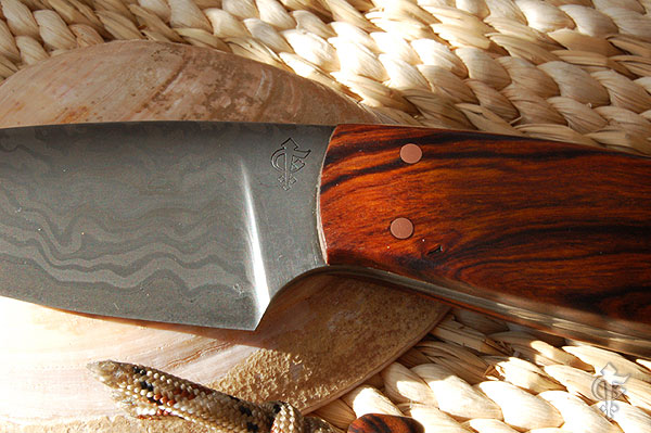

Im Gegensatz zum "Jäger" habe ich die Klinge nicht tiefgeäzt,
sondern fast auf Hochglanzpoliert und danach mit Batteriesäure
nur auf Kontrast gebracht. Dardurch hat die dunkle Klinge einen
Glanz wie Glas und spiegelt sogar, was man auf den Bildern
leider nicht sieht.
Eine passende Scheide kommt (hoffentlich) am Wochenende.

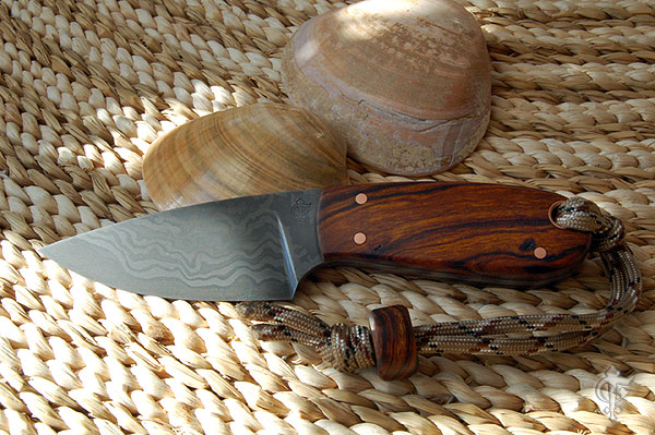

Ferox Comites:
SanMai (Kugellager und Feile), 3,6mm
Flachschliff, leicht ballig, dünn ausgeschliffen
Klingenlänge 80mm
Klingenhöhe 30mm
Griffänge 70mm
Wüsteneisenholz und Kupfer/Rotbronze
behandelt mit CCL-Öl
Hoffe es gefällt Euch, danke fürs schauen ...

Hallo Mike!
Gefällt mir super:super:
Passt in jede Tasche, sieht echt edel aus und ist prefekt verarbeitet!
Da kann ich nur sagen: Daumen hoch!
Übrigens ne dolle Werkstatt hast du da (Fotoalbum)!
Gruss
Mattes

Also diese "Rettung" war wirklich lohnend. Ich habe selten so ein
schönes, kleines Messer gesehen. Herrlich. Scheint eine ausgesprochen schneidfreudige Form zu haben. An der Klinge kann ich keinen Makel erkennen. Sehr interessant und gelungen ist auch die Kombination klassisches Kupfer mit von der Farbe her exakt stimmigen Paracord und Wüsteneisenholz; auch die Verknotung des Lanyard hab ich so noch nicht gesehen.
Echt klasse, der kleine Begleiter:super:

Im Gegensatz zum "Jäger" habe ich die Klinge nicht tiefgeäzt, sondern fast auf Hochglanzpoliert und danach mit Batteriesäure nur auf Kontrast gebracht. Dardurch hat die dunkle Klinge einen Glanz wie Glas und spiegelt sogar, was man auf den Bildern
leider nicht sieht.
Mir gefällt das Finish so deutlich besser, als die Tiefenätzung.
... , dass ich trotz eines Schweißfehlers in der Klinge, es nicht übers Herz gebracht habe den "Kleinen" in die Tonne zu packen...
Mit den Klingen hast Du aber auch ein Pech :( Wenn ich gemein wäre, würde ich fragen, ob Du Messer mit Schweißfehlern sammelst ;)
Vielen Dank Carrot, freut mich sehr. Den Makel kannst Du
nicht erkennen, weil er auf der anderen Seite der Klinge ist :hehe:

Trotz meiner recht großen Hände, liegt der Kleine sehr angenehm
in der Hand. Natürlich ist der Griff kurz, dass liegt halt in der Natur
der kleineren Messer.

Das Messer oder besser gesagt die Bildgestaltung als ganzes zaubert einen
das Gefühl von Urlaub in den Sinn.
NUR SCHÖN:p:p:p:p:p:p:p:p:p:p:p:p:p:p:p
Brings bitte zum nächsten Treffen mit.
