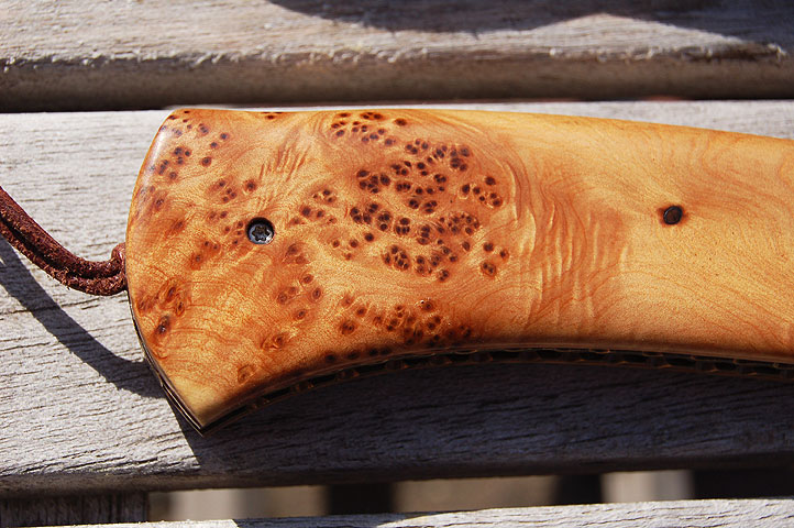

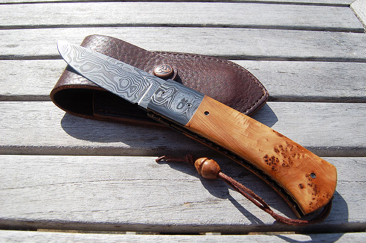

Nach langer Pause auch mal wieder etwas zum Zeigen :)
Zu Solingen war das Messer ja schon fast fertig, nun
konnte ich endlich die letzten Feinheiten erledigen.
Das Holz der Griffschalen (Eibe Maser) finde ich sehr
besonders, da neben den Maserknötchen noch ein
"Riegel" im Holz ist. Und wie immer: Mit versteckter
Bandöse.
Ferox Folder "Wild Yew"
Klinge: Wilder Damast von Michael Schick (1.2842 und 75NI8).
Backen: Damast Uli Hennicke, Schwalbenschwanz
Schalen: Eibe Maserholz, CCL behandelt
Liner: Titan, Sonnenschliff und anodisiert, Filework.
Rücken: Titan, Sonnenschliff und anodisiert, versteckte Bandöse.
Schrauben: Edelstahl.
Klinge 9,5 cm, Griff 11,5cm, Gesamt offen: 21cm.
Gewicht: 155 g.
Tasche: Feines Rindleder 3,2 mm, 2fach handgenäht.
Hier die Bilder, ich hoffe Ihr habt Spaß und danke fürs Schauen ...

sehr schöne Arbeit von Dir. Das Holz ist traumhaft, um dies noch zu unterstreichen, wäre es kein Fehler, das Filework wegzulassen.
Mach weiter so, Du findest schon den richtigen Weg.

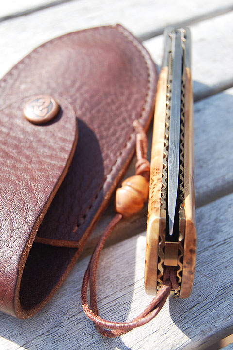

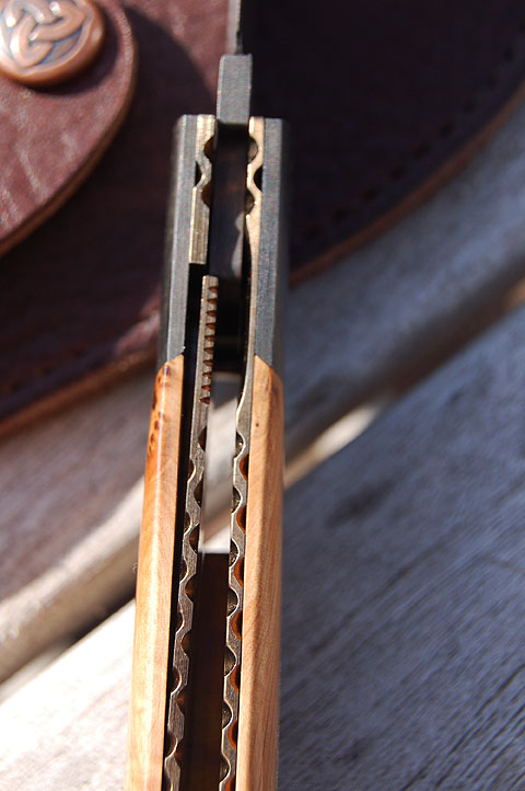

Sehr schöner Folder. Form und Material sind einfach klasse. Das Filework an den Titanplatinen war sicherlich ne Kleinigkeit, oder? :haemisch:
Naja, gemessen an dem aufwändigen Filework an manch anderen Foldern, war es sicherlich ein Spaziergang :)
Aber ganz ehrlich, sooo wild ist dieses Muster dann auch nicht. Alle Kerben werden mit drei Rundfeilen bearbeitet
und danach wir das ganze poliert.
