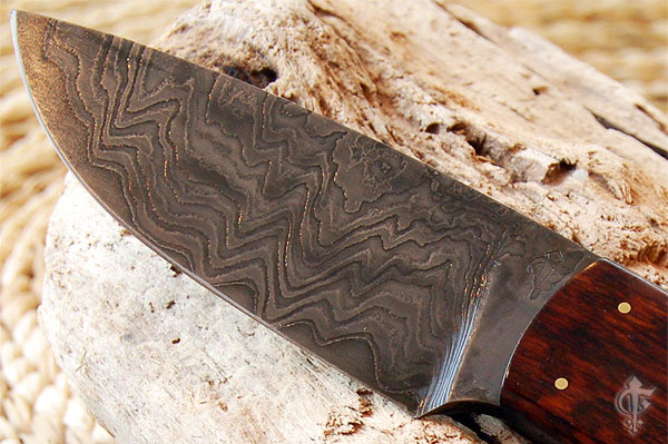

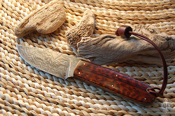

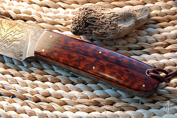

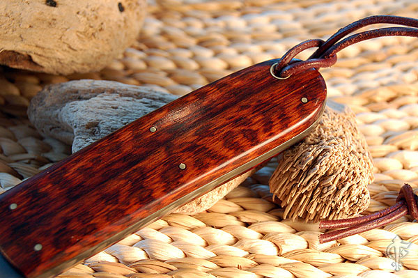

Anfang Januar hatte ich mich entschlossen ein kleine Serie zu fertigen
um mehr Übung zu bekommen und habe dafür ein eigenes Modell
entworfen. Ziel war es ein Messer für möglichst viele Situationen zu
entwickeln, dabei sollten die folgenden Punkte berücksichtigt werden:
- klein in Bezug auf die Verwendbarkeit
- flach (angenehmes Tragen am Mann)
- stabil (Stärke der Klinge)
- Nutzung für alles was draußen anfällt (außer "Hacken")
- gute Handlage
- Materialen sollen zur Geltung kommen
Die ersten vier Klingenrohlinge hatte ich schon vorbereitet,
das erste Modell wurde dann jedoch bei einem Kurs mit
Uli Hennicke (Kurzbericht hier) gefertigt und gestern endlich
fertig ...
Ferox Jäger:
SanMai (Kugellager und Feile), 3,6mm
Flachschliff, leicht ballig, dünn ausgeschliffen
Klingenlänge 85mm
Klingenhöhe 30mm
Griffänge 98mm
Griffdicke 12mm
Schlangenholz und Messing
behandelt mit CCL-Öl
Hoffe es gefällt, danke fürs schauen ...

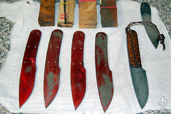

Hallo Michael,
auch ich finde das erste Messer durchaus beachtenswert. Allerdings ist es ja auch kein Wunder bei dem Lehrmeister.Ich bin vom Holz her auf die beiden Messer links sehr gespannt.Um welches Material handelt es sich denn bei dem Griffschalenpaar zweiter von Links?

Hallo Mike,
Gefällt mir sehr gut, die Kombi von der groben Damaststruktur zum dem superschönen Schlangenholz finde ich mehr als gelungen. :super::super:
Bin mal auf die anderen gespannt. Da mußt du dich schön ins zeug legen um das erste zu toppen.

so ein fuchs wie du wird kein weißes ebenholz kennen :))))
das kannst du mir net erzählen
Doch,doch alex,
ich habe mich in früherer Zeit eigentlich noch nie für Hölzer am Messer interessiert. Ich besitze auch kein einziges Messer mit Holzgriffschalen....Stopp-doch eins,nämlich mein Haumesser von Daniel Boll, daß hat Holzgriffschalen. Aber frag mich jetzt nicht nach welchem, ich weiß die Holzart nämlich nicht. Irgend ein abgefucktes Holz aus dem Thailändischen Busch.
Dieser unbearbeitete Block hier oben im Thread sprang mir beim Betrachten des Bildes sofort ins Gesicht und deshalb die Nachfrage.
Dizzy

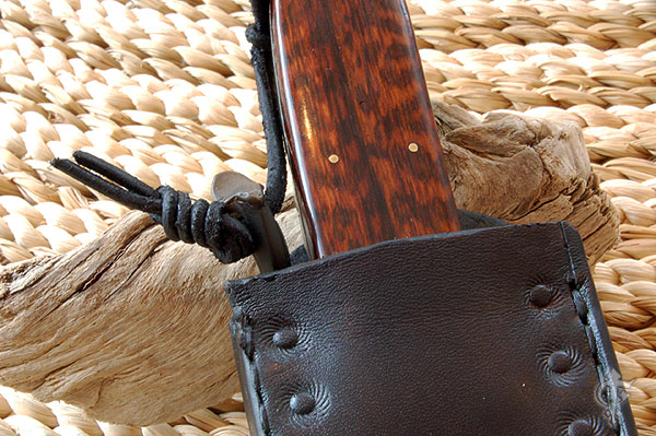

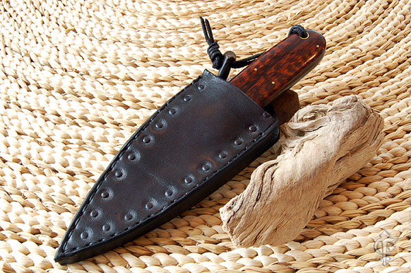

Etwas später als geplant, ist nun auch die Hose für
den Jäger fertig. Gemäß der genannten Funktionen
des Messers, habe ich die Hose so angefertigt, dass
man sie samt Messer in der Hosen- oder Jackentasche
tragen kann. Auch das Hängen um den Hals ist möglich.
Das Messer sitzt recht gut in der innen liegenden Form
und wird durch die Kojotenkralle zusätzlich fixiert.
Würde mich über Kritik und Anregungen sehr freuen.
So, genug erzählt, hier die Bilder ...

Klasse Messer, tolle Materialkombination und ausgefallene klasse Scheide! Gefällt mir wirklich gut. Aber:
Kojotenzahn??:confused:
Wo ist der denn zu sehen?
Wo bin ich hingeraten? Walroßpenis, Kojotenzahn, meine Mutter hat mich ja gewarnt:D
lg Matthias
... Aber: Kojotenzahn??:confused:
Das ist der "Böppel" am Ende des Lederbandes, welcher oben
im Leder der Hose eingesteckt ist. Esm ist allerdings eine Kralle
und kein Zahn, danke für den Wink :)
... Wo bin ich hingeraten? Walroßpenis, Kojotenzahn, meine Mutter hat mich ja gewarnt:D
Hoffe ich habe Dein "Totem" nicht getroffen :eek:
(ist aber eher ein Wolf oder?)
Es ist auch keine echte Kralle (glaube ich) :steirer:
