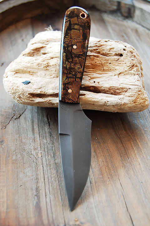

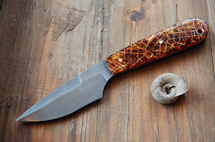

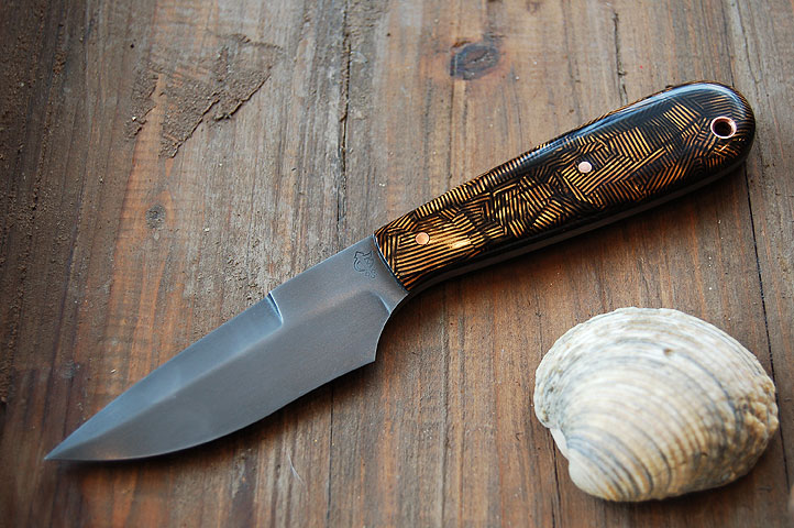

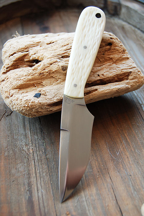

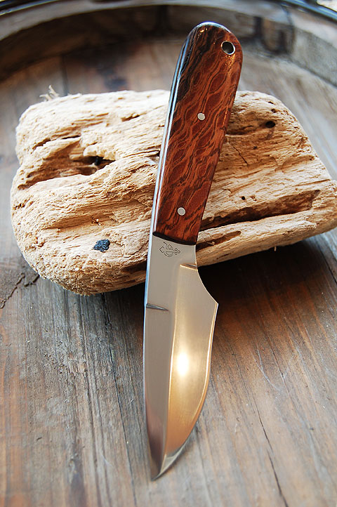

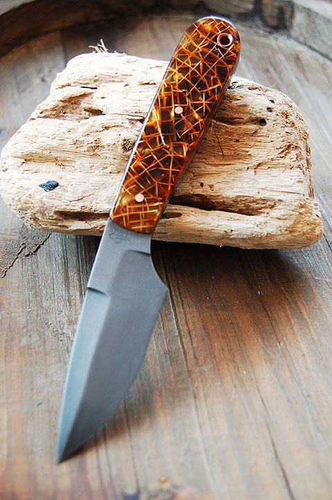

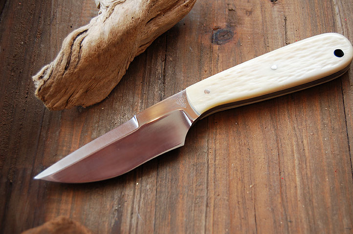

Nun ist wirklich ein Jahr vergangen, bis ich diese Rohlinge zu fertigen
Messern gemacht habe - was bin ich faul :eek:
Bei der Fertigstellung hat mich dann aber doch die "kreative Welle"
erfasst und ich habe die Form nochmals überarbeitet. Es sollte alles
eleganter und flüssiger werden. So entstand das "Sicula". Bei der
Beschalung sollten nicht ganz so häufig genutzte Materialien zum
Einsatz kommen. Den Elchknochen habe ich in Anlehnung an "jigged"
Bone strukturiert, das Acetat hat eine optische Tiefe, die die Bilder
leider nicht wirklich abbilden und das Muster der Steineiche sieht aus
wie Feuer. Nächste Woche werden die Kleider fertig.
Ich würde mich freuen, wenn Ihr Eure Meinungen und Anregungen zu
diesem Messer schreiben könntet - Viel Spaß mit den Bildern ...
Ferox Sicula:
1.2379 (D2), ca. 59 HRC, 3,3mm
Hohlschliff, leichter Recurve und Fehlschärfe, dünn ausgeschliffen,
poliert oder mehrmals geätzt und poliert
Klingenlänge 90mm
Klingenhöhe 30mm
Griffänge 95mm
Griffdicke 12,5mm
Beschalungen:
- Elchknochen strukturiert, Edelstahl
- Steineiche grundiert und geölt, Edelstahl
- Acetat "liquid gold", Kupfer
- Acetat "black sun", Kupfer

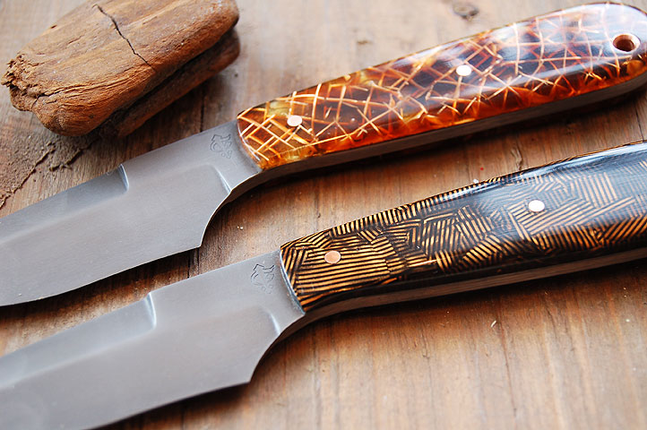

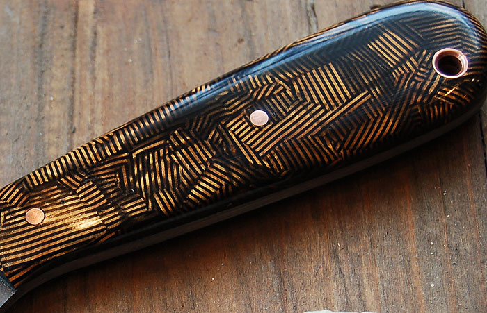

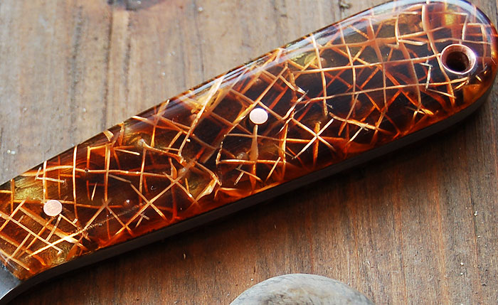

Ich habe hier noch 2 bessere Bilder (Ausschnitte) der Acetat-Griffe
angefügt. Hier ist die optische Tiefe besser zu erkennen.

Die Steineiche!!!! Was für eine Struktur! Was für ein Feuer! Da passt einfach alles zusammen. Kann garnicht oft genug die Bilder ansehen. Da freu ich mich jezt schon auf die Bilder der Anzüge!

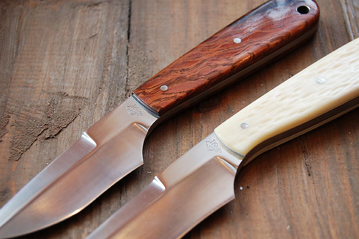

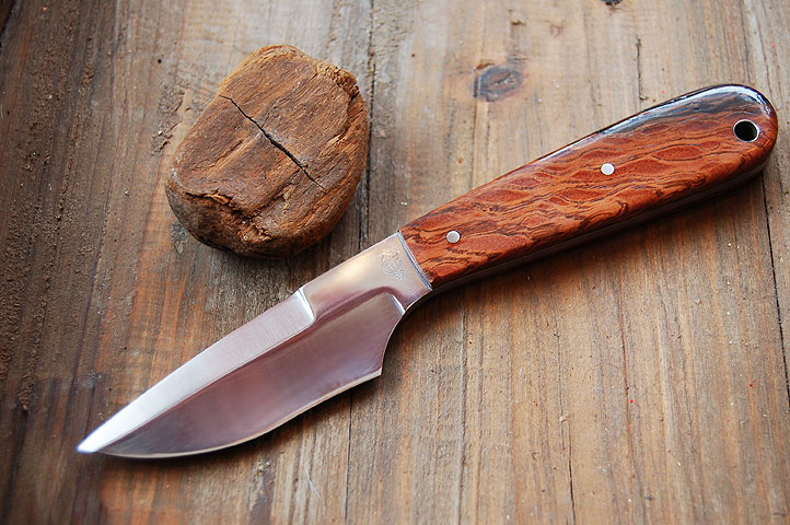

Ich habe mir die Messer mit Interesse angeschaut, kann mir aber den Schneidenverlauf an den Spitzen des Elchgriff- und des Steineichen-Messers nicht erklären. Der Grat zwischen Schneide und Rücken-Anschliff läuft bei diesen beiden Klingen "in die Schneide" hinein.
Kann da die Schneide noch mit normaler Fasenbreite bis zur Spitze durchlaufen?
Ich bin gespannt!

Keine Angst, die Klinge wird auch in der Spitze scharf sein.

Nochmals vielen Dank für das tolle Feedback!.....@sanjuro: Keine Angst, die Klinge wird auch in der Spitze scharf sein.....
Habe ich einen ängstlichen Eindruck gemacht? Dann habe ich mich wohl nicht richtig ausgedrückt.
Ich war eigentlich nur neugierig, wie bei dieser Klingenform der Verlauf der Fase ist. Hättest Du bitte nochmals ein Detailfoto der Spitze?
