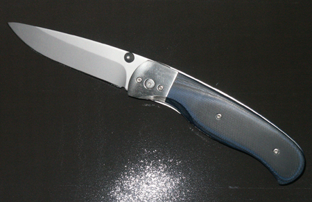

hab mir auch mal nen Klappmesserbausatz gegönnt.
Material: Aus 8
Heftlänge: 115 mm
Klingenlänge:85 mm
Griffmaterial: blau-schwarzes G10
das Teil ist etwas modifiziert, hab ein DaumenKerbe reingeschliffen,
Von der Verarbeitungsqualität war das Tei aber deutlich schlechter als der kleine Bausatz den ich vor einem Jahr fertigstellte.
- den Liner musste ich erneut biegen, denn er Kratze ein wenig an der Klinge
- die Klinge war 1 mm zu lang, musst etwas gekürzt werden
Material: Aus 8
Heftlänge: 115 mm
Klingenlänge:85 mm
