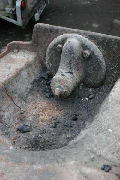

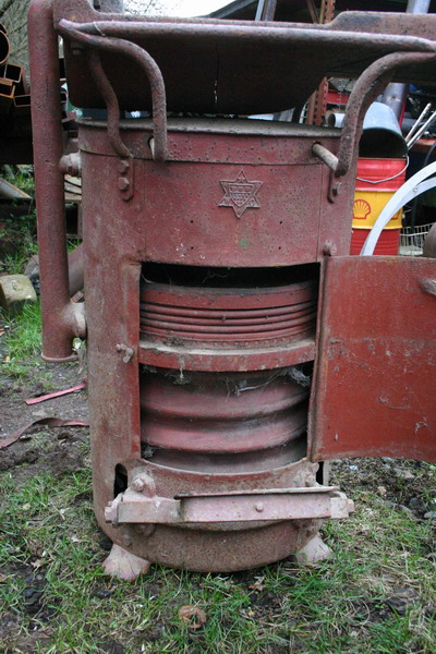

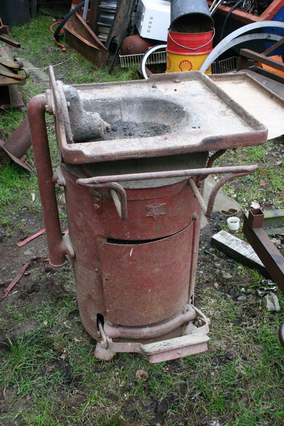

Ich habe heute eine Feuertonne erstanden. Leider nicht ganz neu aber noch im brauchbaren zustand. Die Feueresse hat eine Riss in der Schüssel und der untere Blasebalg ist auch nicht mehr dicht!
Ich kannte diese Feueressen noch nicht und habe den Markus Balbach mal gefragt. Er meinte das diese Feuertonnen vorallem zum erhitzen von Nieten im Brücken bzw. Stahlbau verwendet wurden!
Ich suche nun weitere Informationen über den Hersteller und das alter solcher Feueressen. Im laufe der Zeit werde ich sie wieder aufarbeiten und zum nächten "Hammer In" mitbringen.
Gruß pit03.
P.S. Hier 4 Fotos.

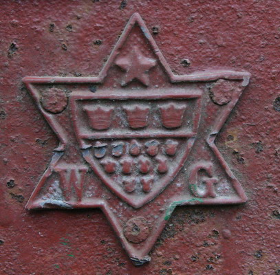

Hallo pit03,
So eine Tonne habe ich zwar auch noch nicht gesehen, aber
dem Wappen nach wurde sie wohl in Köln hergestellt.
Viel Erfolg und Spaß beim Aufarbeiten deiner Feuertonne
Wünscht
Ole

Hallo Pit !
Bei Hermann Haedicke "Die Technologie des Eisens" sind auf S. 12 und 15 solche Geräte abgebildet. Sie werden dort als tragbare Schmieden mit "Cylindrischem Blasebalg" bezeichnet. Da sie wegen des geringen Platzbedarfs auch unter beengten Verhältnissen eingesetzt werden können, ist ein Einsatz bei der Montage gut denkbar, zB.- wie Markus schreibt- zum Erhitzen von Nieten. Sie können aber ortsunabhängig für viele kleine Schmiedearbeiten eingesetzt werden. Ich denke, Du hast da einen guten Fang gemacht.
MfG U. Gerfin
