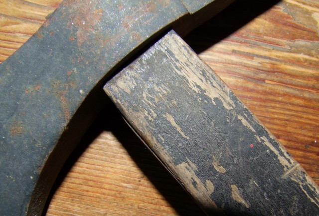

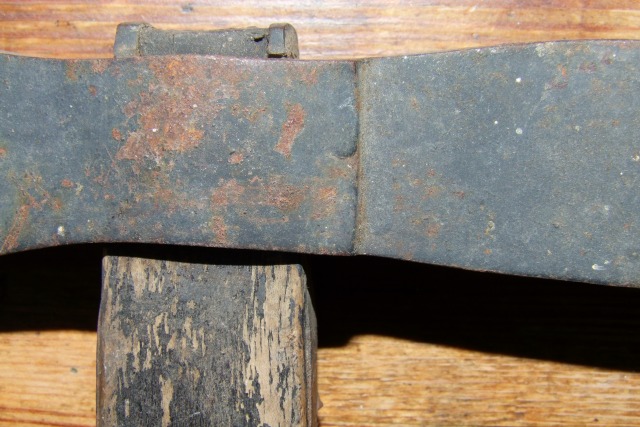

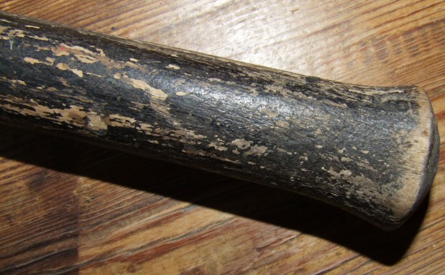

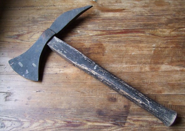

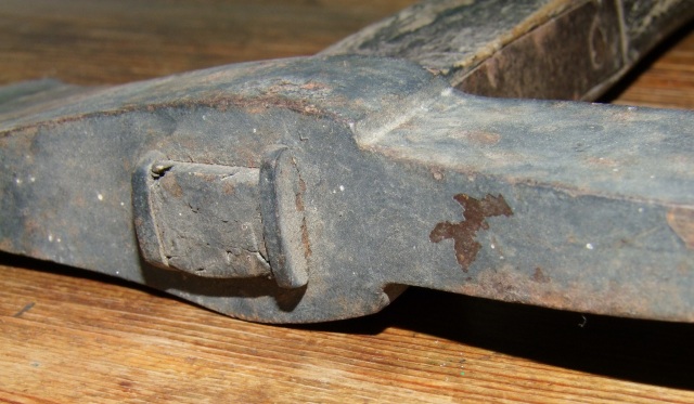

Mal wieder ein schönes Feuerwehrbeil:cool:. Ich finde, besonders die "Spitze" (Wer weiß wie man es nennt?) hat eine ungewöhnliche Form.
Fragen: Wie soll ich das Ding aufarbeiten? Der Griff wurde wohl lackiert. Ist sowas original? Soll man das erhalten? Einfach WD40 und mit Tuch säubern? Mit feinster Stahlwolle polieren?
Danke für Hinweise.
Gruß Frank

wqenn du es aufarbeitest, achte doch bitte mal drauf ob der kopf an der klinge ordentlich gehaertet ist. feuerwehrbeile sind alles andere als scharf, da sie als brechwerkzeug gefuehrt werden. und der schaft kann durchaus mal lackiert sein, ich wuerde ihn aber farblos firnissen, kann man evtl vorhandene risse im holz besser erkennen. und die spitze dient halt zum hebeln, brechen , zertruemmern...

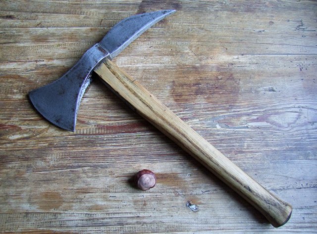

Auch die Beilklinge war lackiert und darunter rostete es still vor sich hin. Also alles beschliffen. Das kam dabei raus:cool:.
Gruß Frank
