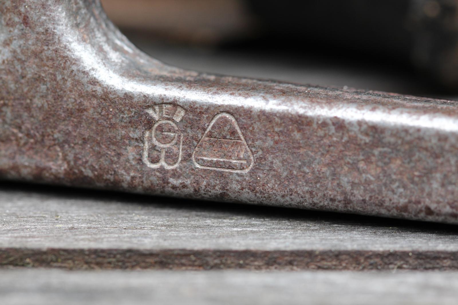

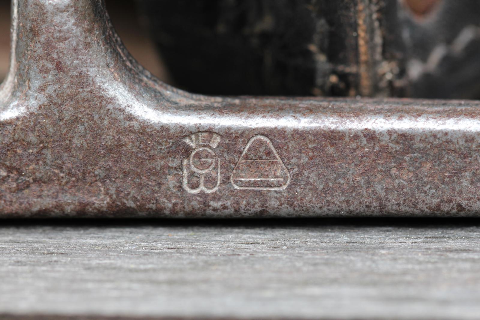

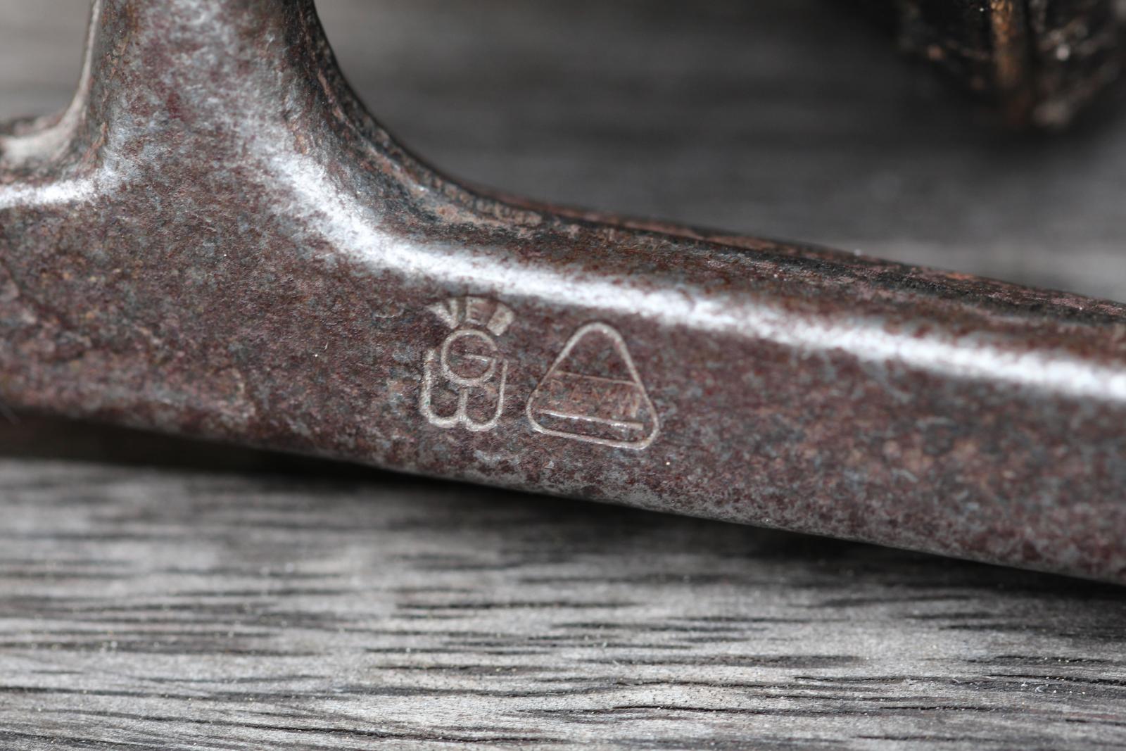

Mehr als 10 Jahre nach dem Erwerb fand ich kürzlich eine Bestempelung des Notnagels.
Ich meine VEB, vielleicht GW
und BAMW im Dreieck lesen zu können.
Bitte um Hilfe.
Danke und Gruß
fs

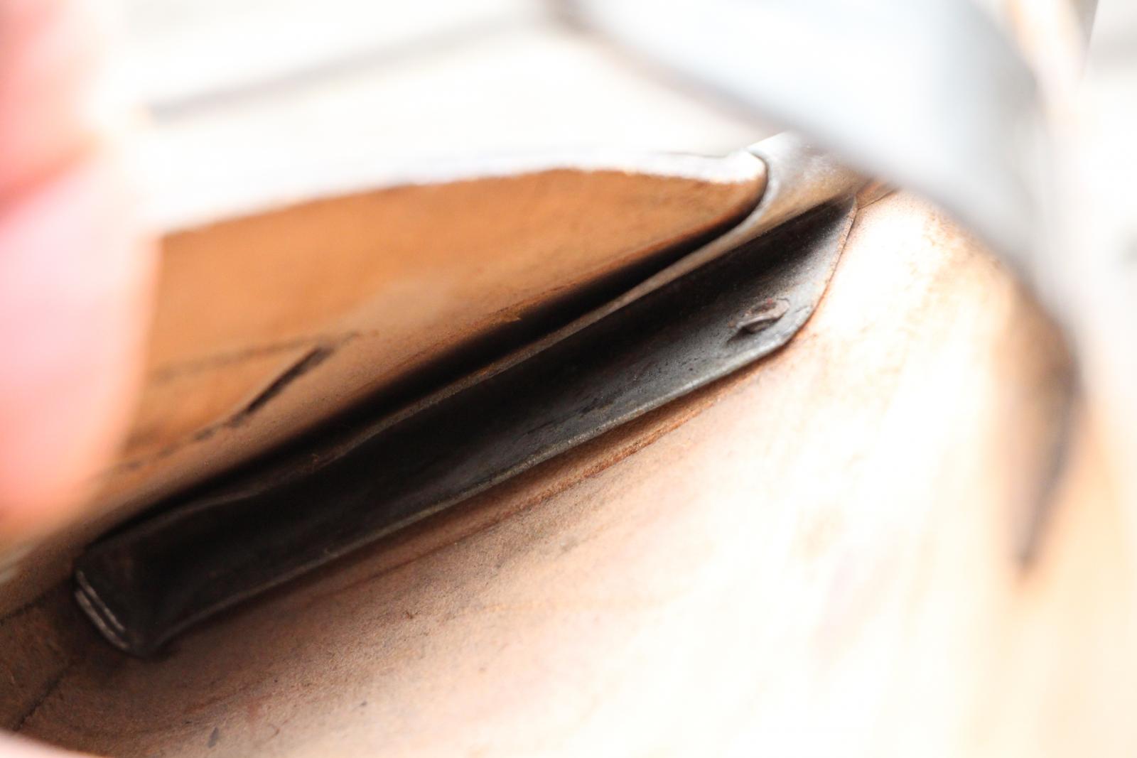

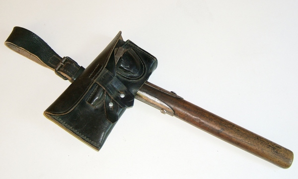

Das Bild mit dem Blech in der Tasche stellt für mich noch ein Rätsel dar. Von welcher Richtung hast du das aufgenommen? Kannst du das mit etwas größeren Abstand noch mal zeigen?
Ja, Danke! :super:
Ist die Seite zur Naht irgendwie geschlossen, oder einfach offen und wird nur durch die Naht selber gehalten.
(Ich gehe davon aus das es zwei Bleche sind.)
Es ist ein einteilig gefaltetes Blech mit Nieten am Leder befestigt, dahinter eine geschlossene Naht.
Notnagel:
VEB Werkzeugunion Gera, DAMW, Deutsches Amt für Meßwesen und Warenprüfung von 1964 - 1973 (DDR)
